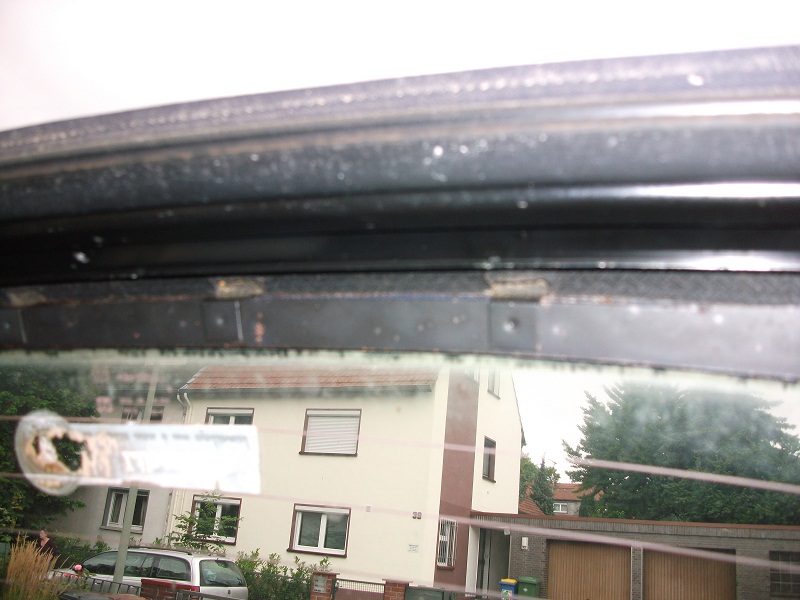

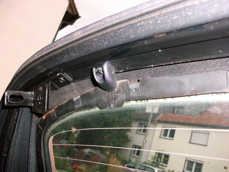

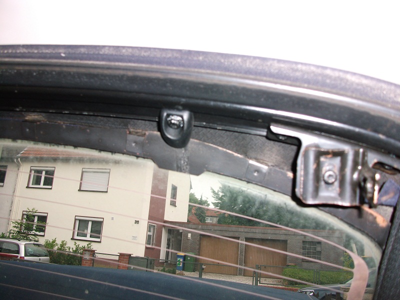

brauche mal eure Hilfe.
Kann mir jemand sagen welche Heckscheibe bei mir drin ist.
Eine geklipste oder Komplett mit Dach verbunden.
Habe Modell 2006 und im EPC stehen 2 verschiedene ausführungen drin.
Anbei Bilder
Gruß aus FRankfurt
Das ist die neuere, geklipste Heckscheibe.

Ist schon ein wenig her, aber falls mal wieder jemand per Suche hier her kommt, ...
Die Quadrate mit der runden eingedrückten Stellen in der Mitte, die alle Handbreit auf dem Rahmen um die Scheibe zu sehen sind, sind die Klammern, die die Scheibe zwischen äußerem wohl mit dem Verdeck verklebtem Rahmen und dem inneren Rahmen (aka Dichtung) verklammern. Da sie zur Scheibe hin innen um den Rahmen greifen muss man zum entfernen mit einem Messer auf der Innenseite darunterhebeln und außen eine Spitze (Reißnadel oder spitz geschliffenen Schraubendreher) zwischen Klammern und Rahmen treiben.
