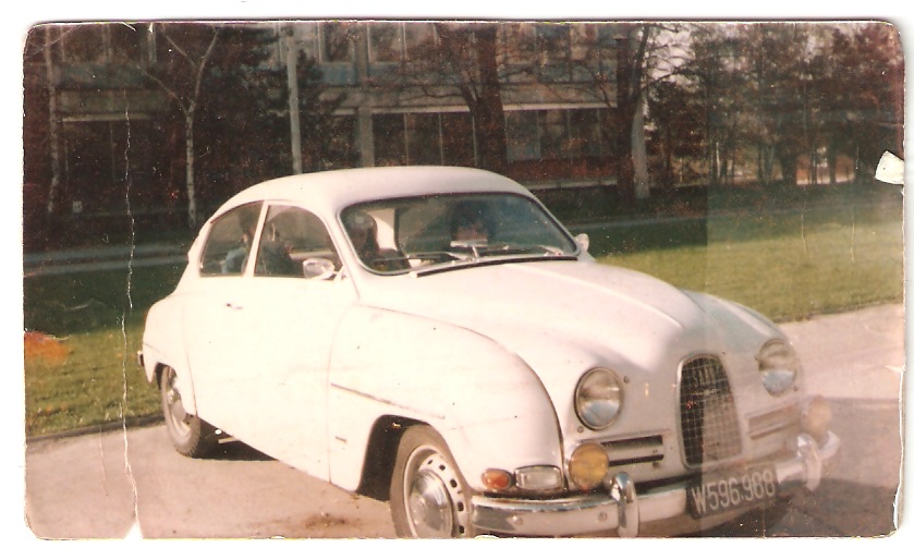

[ATTACH]56551.vB[/ATTACH]
Ein verdrücktes, eingescanntes Bild aus besseren Tagen..... 1984, als er noch fast täglich gefahren wurde.
(Und ein Test ob das Einbinden klappt...)
Gruß, maha

- Lustig!! Das Bild sagt: Da waren nie Zierleisten bei den seitlichen Lufteinlässen der Motorhaube. Und ich suche....
- Die vorderen Kotflügel waren auch wunderschon..... bis 2006 waren sie es immer noch. Dann ist in den ausgebauten, sandgestrahlten und horizontal liegenden Flügeln Wasser gestanden. So ein Mist!
[ATTACH=CONFIG]78417[/ATTACH]
Edit und PS: Lustig!! Das Bild sagt: Da waren nie Zierleisten bei den seitlichen Lufteinlässen der Motorhaube. Und ich suche....
Hallo Martin!
Ich kann nicht genau ausmachen, was du mit den seitlichen Lufteinlässen der Motorhaube meinst; die "Rallye-Einlässe" li. und re. seitlich unterhalb der Frontscheibe hat er nicht, und neben dem Grill erkenne ich je 2 Zierleisten (die dann serienmäßig wären), oder täusche ich mich?
Schön, so ein "historisches" Foto...!
Da fehlt doch nur Eine.......

Ja! Es fehlt dann nur noch eine..... eine Zierleiste am Kotflügel. Hoffentlich.
@ Namensvetter
Ich meine die Lufteinlässe unterhalb der Scheinwerfer... neben dem Grill.
Da sind am Bild keine Leisten erkennbar (nur Schraubenlöcher, die sind aber mittlerweile sicher nicht mehr vorhanden... Haube wurde 1986 innen neu lackiert... und nichtserienmäßige Löcher sicherlich zugemacht)
Mhmm. Bei genauerer Betrachtung, eventuell waren da doch 2 Leisten?? Egal, die lassen sich nachfertigen oder tauchen noch auf.
Es wird besser.... der Komplettheitsgrad steigt! *lach*
Gruß, Martin
Ich meine die Lufteinlässe unterhalb der Scheinwerfer... neben dem Grill. Da sind am Bild keine Leisten erkennbar
http://www.saab-cars.de/attachments/95-96-sonett/78417d1312800505-sabb-96-bj-64-wird-jetzt-doch-fahrfertig-gemacht-bzw-es-wird-versucht-saab96-1984-001.jpg
Auf dem Bild sehe ich 3 von 4 Leisten, nur die untere rechts fehlt !
http://www.mediat-coaching.com/bibliotheque/Myope%281%29.jpg
Gruß->
Sorry!
Mein letztes Posting ist Blödsinn!
Jetzt sehe ich auch 3 Leisten... eine fehlt. Ist furchtbar wenn man sich 25 Jahre um nix kümmert. Nichtmal Bilder genauer betrachtet!
Irgendwie hatte ich ja im Gedächtnis das da was fehlt.
Egal: die anderen 3 sind auch noch nicht aufgetaucht.
Danke und Gruß, Martin

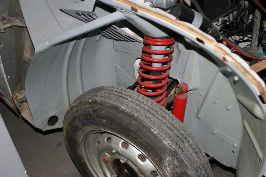

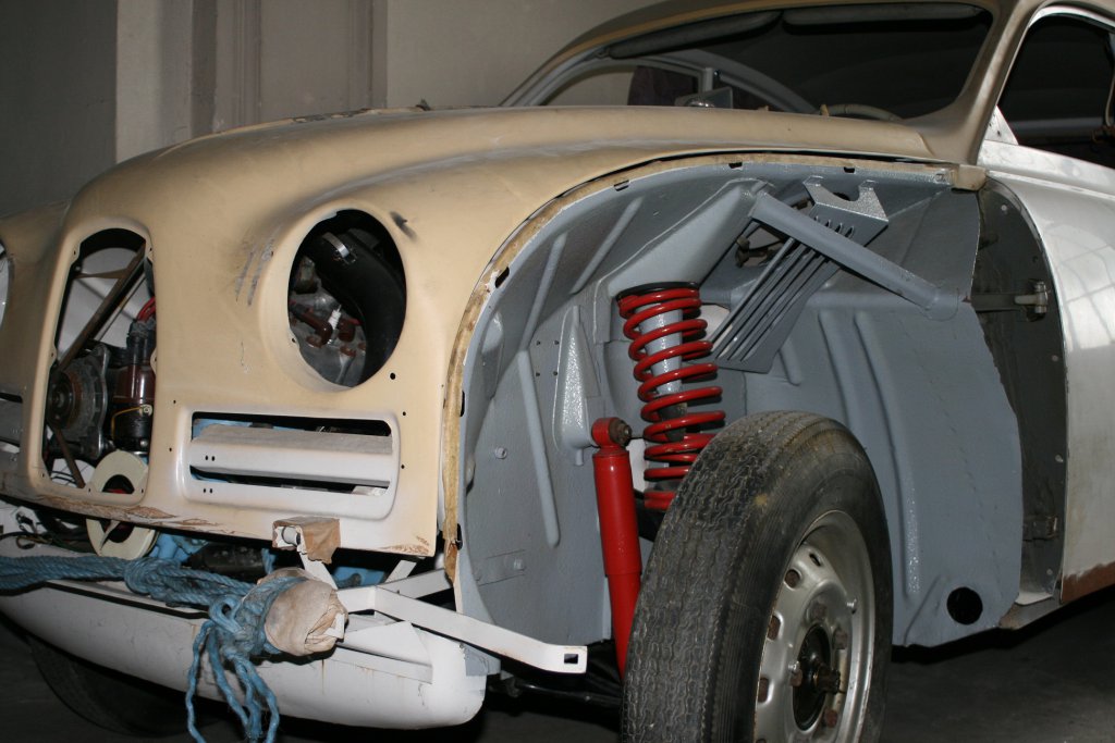

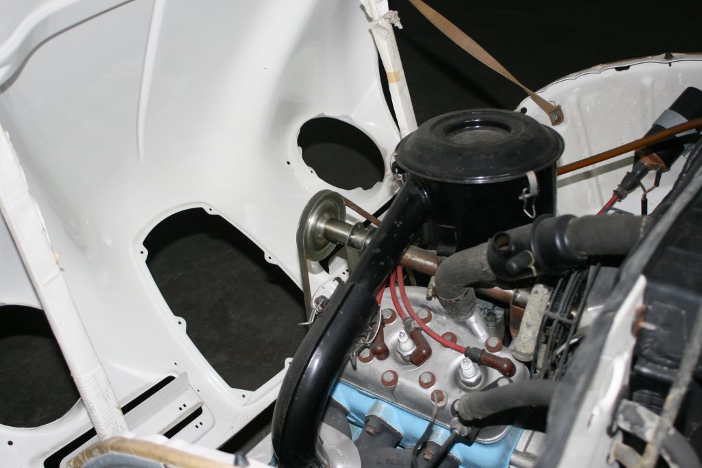

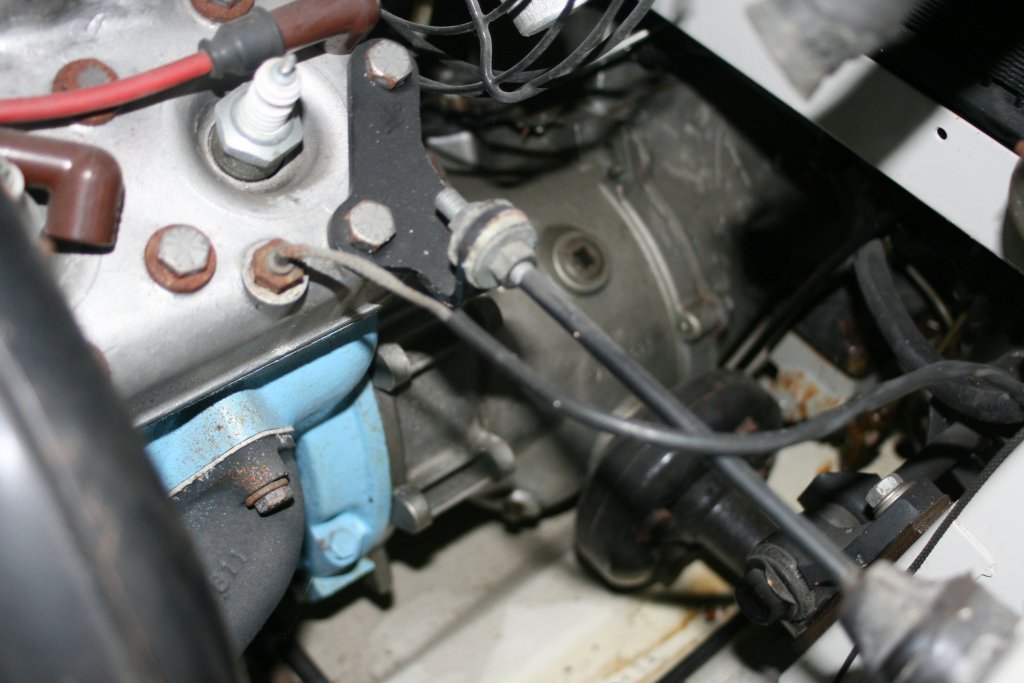

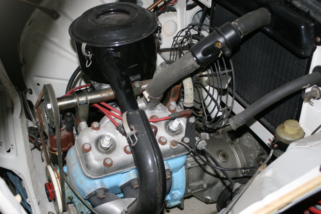

Hi!
Bin jetzt in die Garage gefahren.... und hab ein paar aktuelle Pics gemacht
[ATTACH]56552.vB[/ATTACH]
[ATTACH]56553.vB[/ATTACH]
[ATTACH]56554.vB[/ATTACH]
[ATTACH]56555.vB[/ATTACH]
[ATTACH]56556.vB[/ATTACH]
War gar nicht soooo einfach. Das mit den Pics....
So wie das eine Radhaus sieht auch der Unterboden aus. Rostfrei! Ist nur eine "unebene" Unterbodenschutzschicht drauf. Drunter eine Grundierung, drüber Chassislack. Auch die Schweller und der Hinterteil... wie vorne.
Zum Zerschneiden zuuu gut.
Noch ein Pic vom Schweller.
[ATTACH]56557.vB[/ATTACH]
Unten siehts genauso aus. Rostfrei.
Das "Gelbe" ist vor 25 Jahren (selbst)gespritzter Füller.....
