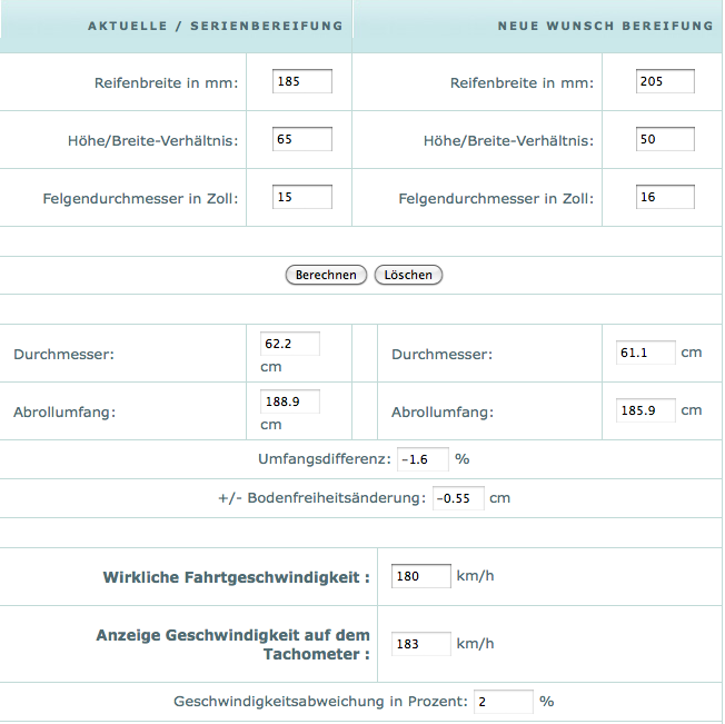

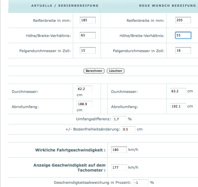

[ATTACH]56428.vB[/ATTACH][ATTACH]56429.vB[/ATTACH]
auf den Felgen die ich kaufe sind 205 50 r16

ja... wegen Abweichung im Tacho... deswegen auch die Bilder... jedoch
Saabine hat keine deutsche Papiere!
