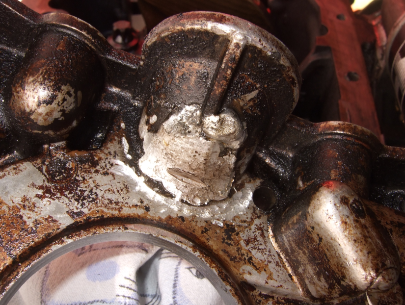

Schau mal unten am Steuerdeckel den Ölkanal unmittelbar unter der AGW-Kette an - wenn der schon so aussieht, weißt du, dass die Kette zu viel Spiel hat... :eek:

Ok, das wäre ja ein eindeutiges Schadensbild. Kann man den Spanner irgendwie kontrollieren?

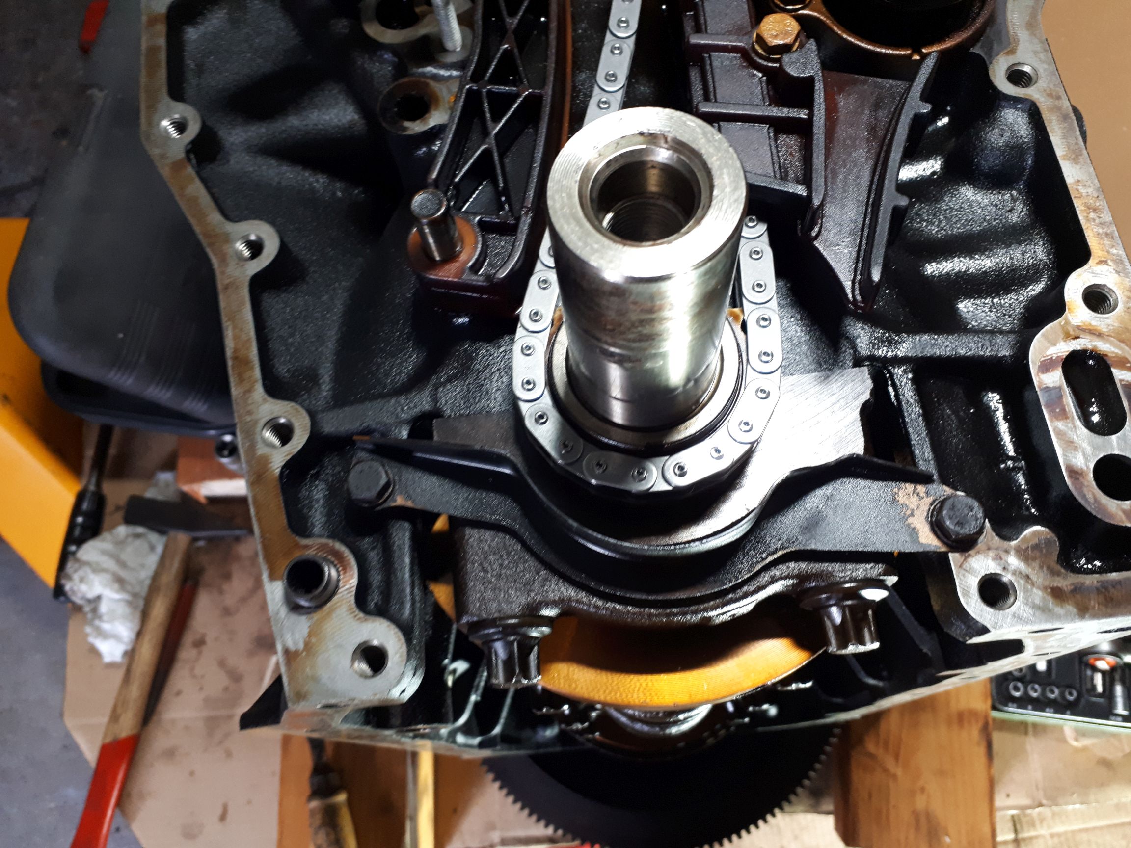

Bin jetzt ja dabei, die Steuerkette zu wechseln. Dabei sind mir ein paar Sachen aufgefallen:
- Der Kettenspanner der Ausgleichswellen hat Spiel im eingebauten Zustand. Hat da jemand ne Ahnung, ob da noch was mit Öldruck gespannt wird?
Ich meine auch, dass nach dem Ausbau er gar nicht weiter ausgefahren ist. Ritzel und Kette sehen gut aus. Auch der o.g. Schaden am Steuerdeckel ist nicht zu sehen.
- Die Ausgleichwellen haben zwei OT-Markierungen? Sind die symetrisch und somit 180° drehbar?
- Die Steuerkette für die Nockenwellen hat ja unten ein "Schutzblech". Ich meine mal gehört zu haben, dass dies Blech verhindert, dass die Kette vom Ritzel fällt,
wenn man oben arbeitet. Mein Blech ist aber viel zu weit weg? Hab mal ein Foto angehängt.

Das Blech sieht etwas verbogen aus.
http://photo.platonoff.com/Auto/20060704.Saab_B204_B234_Engine_Assembly/20060703c.Chain_guard.jpg
Ja,ok.ich hab es ein wenig hingedengelt. Kann mir noch jemand was zur ot-stellung der ausgleichswellen sagen? Die Räder haben ja eine Kerbe, aber auf den Aufnahmen sind jeweils genau unten und oben eine Markierung?
Ich habe jetzt ein Video im Netz gefunden. Die Markierungen gehören nach oben Richtung Zylinderkopf.
Also genau 180° gedreht zum Bild in #23. So werde ich das jetzt machen..
