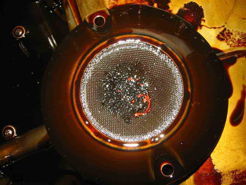

wenn wir gerade dabei sind, hier meins bei 105tkm (20tkm Ölwechselintervall):
ölwanne wurde vorher nie gereinigt! Serviceheft/Vorbesitzer/schrauben Hilfsrahmen usw sind die augenzeugen.

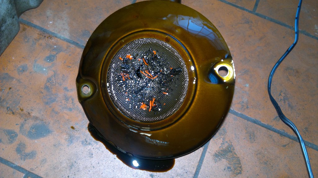

Hallo Saab Gemeinde,
so sah mein Ölsieb bei 220000 km aus.
Dies war die erste reinigung vom Ölsieb
Ölwechsel alle 10000 km
im Winter 5w30 im Sommer 10w40[ATTACH]60184.vB[/ATTACH]

Sind ja nur Partikel drin, ist nicht zugeschlammt/verteert.....sieht doch ganz gut aus....
Na ja, war aber nach 220000 km bitter nötig
