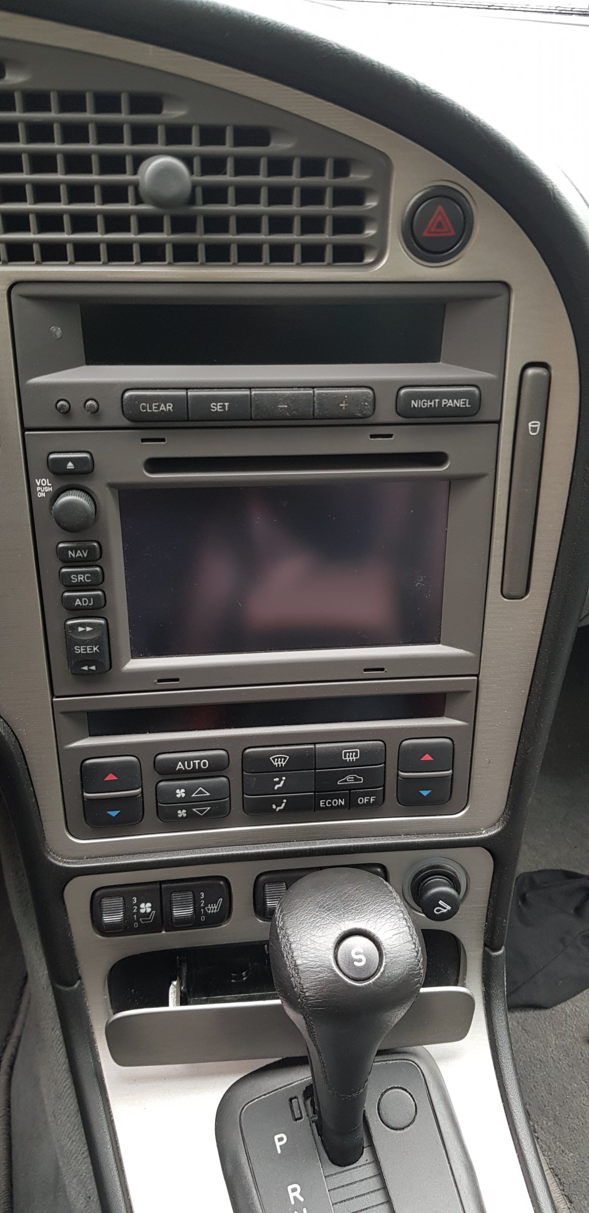

Ich habe ein ähnliches Problem mit meinem Saab 9-5 Aero von 2004. Mein Radio rauscht nur egal welche Frequenz eingestellt ist. Es spielt keine Rolle ob manuelle oder automatische Suche der Sender oder auf mw oder UKW eingestellt. Ich habe das Harman Kardon Audiosystem welches auf CD auch super funktioniert. Das Navi hat allerdings GPS Empfang. Nun meine Frage: Kann man die Antenne irgendwie prüfen?
Und wie kann ich das Radio bzw Navi ohne Spezialwerkzeug herausnehmen um die Stecker zu prüfen? Es hat die 4 länglichen Schlitze jeweils 2 oben und unten. Ich häng Mal noch ein Bild von Radio an, wenn ich es hinbekomme.

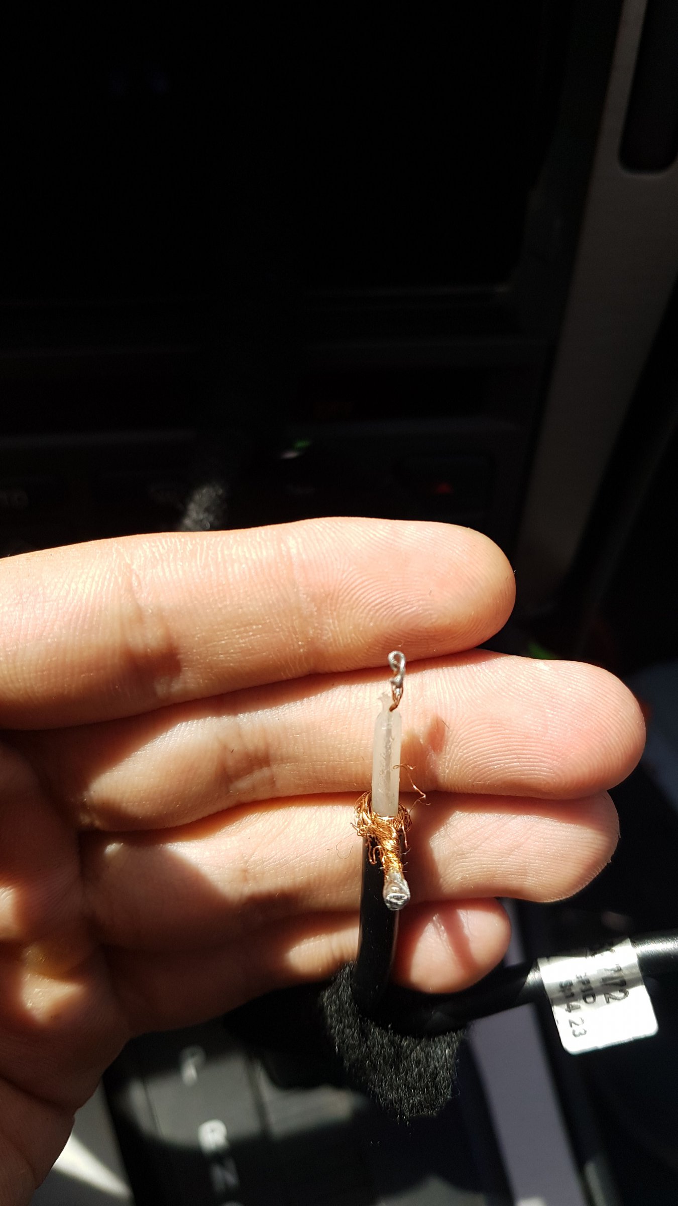

Ich habe festgestellt dass das Antennenkabel nicht angeschlossen war. Beim einstecken hat es dann funktioniert. Jetzt gibt es nur ein Problem das Kabel hat 2 einzelne Leitungen und keinen Stecker mehr drauf. Und der DIN Antennen Stecker passt nicht da er einen zu großen Durchmesser hat. Kann mir einer sagen wo ich einen passenden Stecker kaufen kann?
Habe ein Bild angehängt wie mein Kabel aussieht ohne Stecker damit man mein Problem sieht.

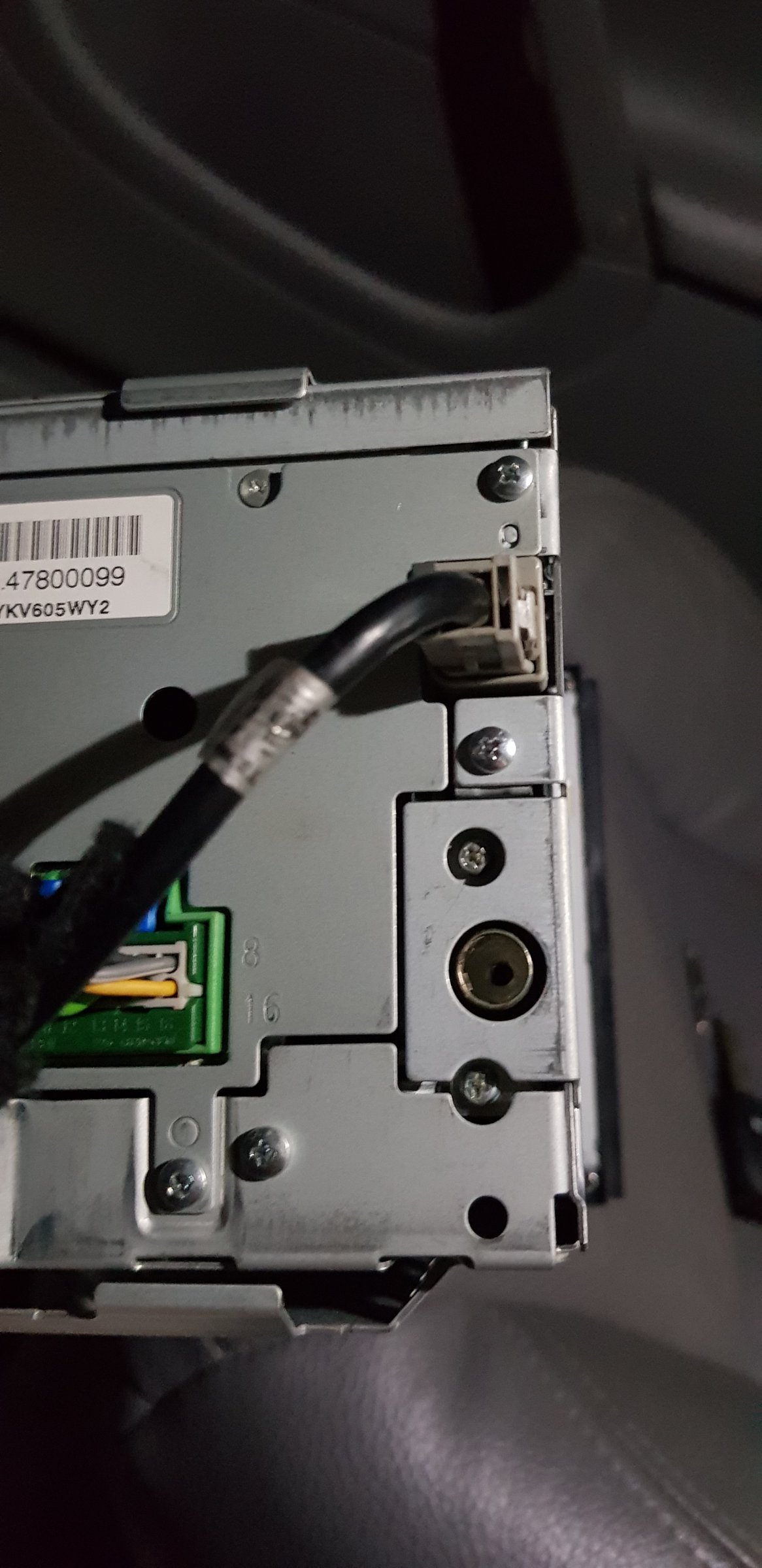

Aber dein Stecker den du geschickt hast passt auf gar keinen Fall. Ich hänge Mal ein Bild von der Rückseite des Geräts an da kann man den Anschluss sehen. Ich benötige einen männlichen Anschluss.
OK, ich hatte meines noch nicht draußen. Das sieht mir aber sehr nach "DIN" aus...

Dann in männlich..... der sollte passen:
Auto Antennenanschluss Von Keple | Fahrzeug Zubehörmarkt Antennenadapter | ISO Zu DIN Stecker Adapter https://www.amazon.de/dp/B07JH8DWRK/ref=cm_sw_r_cp_api_i_T.6tDb77928CY
