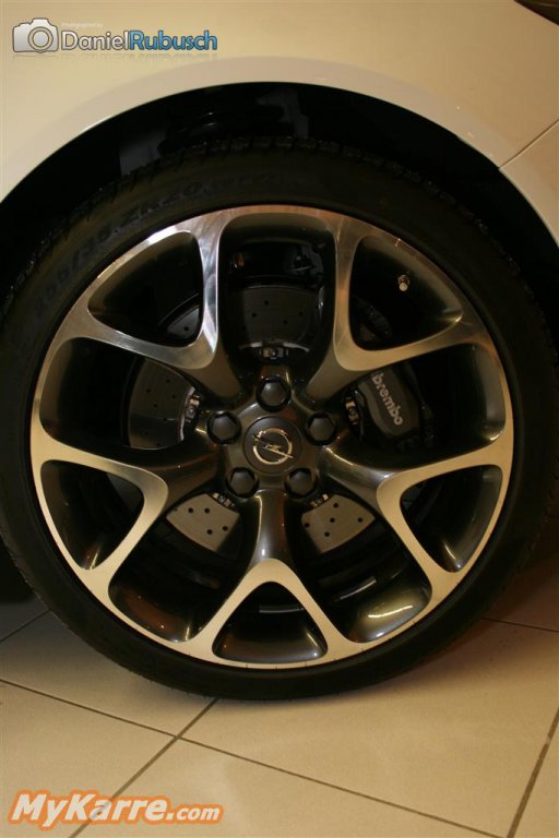

[ATTACH]56898.vB[/ATTACH]
Eventuell sollte Hirsch die Bremse vom Insignia OPC ins Programm nehmen
[ATTACH=CONFIG]79146[/ATTACH]
warum?
Also für den Preis der Insignia OPC Bremse bekommst Du dann bereits eine alternative Sportbremsanlage die günstiger ist ....
Zudem hat der Insignia einen Lochkreis von 5x120 ... somit wird das dann nicht auf 5x110 passen :smile:
Na ja, der Insignia hat die Lancer Evolution Bremsanlage.
Ich würde sagen, die ist relativ Alternativlos.
es geht immer noch was nach oben ... :flute:
