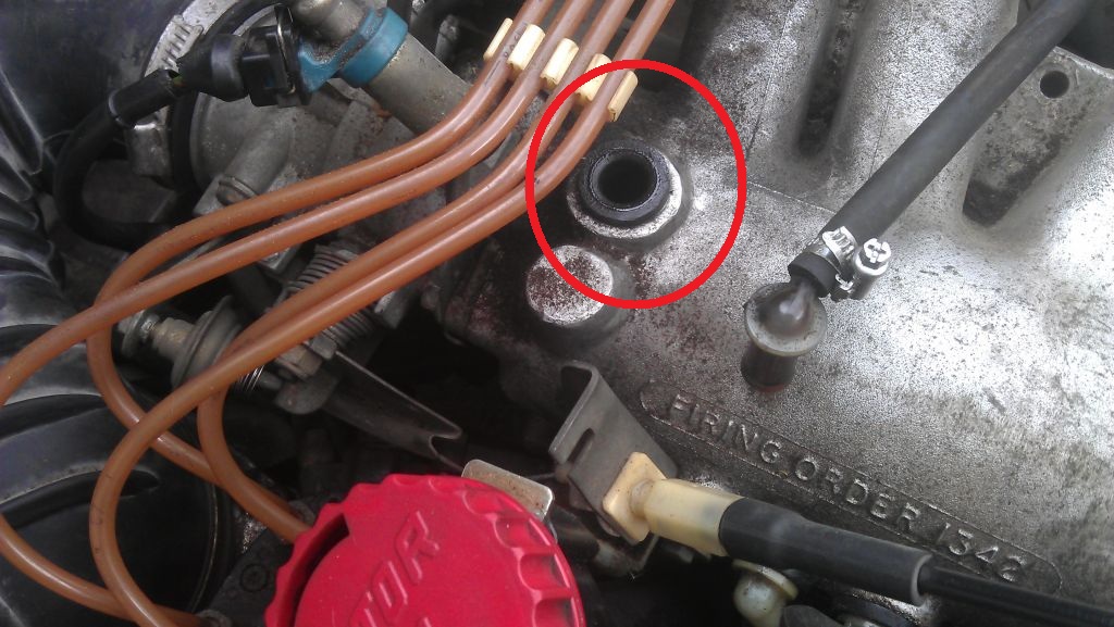

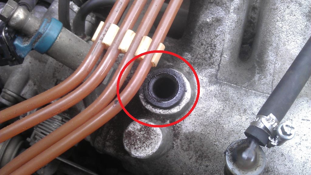

Ein paar kurze Fragen:
Wie ist die Teilenummer von diesen Stopfen? (Sind es die gleichen?)
[ATTACH]64036.vB[/ATTACH][ATTACH]64037.vB[/ATTACH]
Weiterhin: Die dünnen Unterdruckschläuche brauchen 4mm Innendurchmesser, oder?
Kann man die dicken auch ohne weiteres als Meterware kaufen und auswechseln?
Danke!
Sind was die gleichen? Ich sehe auf dem Bild nur eine. Auf jeden Fall - Teilenummer 7515208, davon drei Stück in der Ansaugbrücke, die Buchse im Ventildeckel ist anders, Teilenummer 7515190 (alternativ: 9549593).
Die Schläuche sind 4mm, korrekt. Die dicken sind aus anderem Material und normalerweise nicht undicht, Austausch muss nicht.
Oh, eigentlich sollte das andere Bild vom Ventildeckel sein. Danke für die Teilenummern!

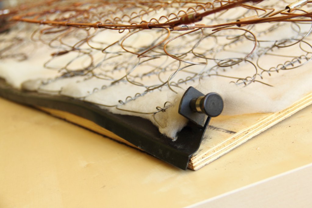

Warum ließ sich die Lehne der Rücksitzbank eigentlich immer so schwer verriegeln?
Ah... Deswegen.
[ATTACH]64702.vB[/ATTACH]
Ich kann mir auch so einigermaßen vorstellen, wie das passiert ist: Die Schraube und das Gewinde an der Stelle sind beide noch intakt, die Schraube hing lose rum. Da ich schon einige Schrauben gefunden habe, die lose waren, schätze ich mal, dass es bei dieser ebenso der Fall war. Dann mal mit zuviel Kraft auf die falsche Stelle gekommen...
Saab vs. Staubsauger: 1:0.
Das Auto muss in der Sahara gewesen sein. :eek: Vor langer Zeit hatte ich ja mal den Schalter für die Innenraumbeleuchtung auseinander genommen, weil er schwergängig war. Der Grund war Sand. Komplett voll damit. :eek:
Nun gut, die Rückbank soll momentan dran glauben. Die Bezüge sind runter und frisch gewaschen (Badewanne danach jeweils schwarz und voll mit Sand), der Schaumstoff ist erfreulicherweise austauschbar.
Nur die Stoffführungen für die Metallstreben, die wiederum mit Bindfänden an der Spanplatte gebunden sind, haben es bei der Rückenlehne nicht überlebt. Mal sehen, was ich da mache.
Wo war ich? Ach ja, Sand. Nun liegt also die Rückenlehne auf dem Tisch, mit der Rückseite nach unten. Bei jedem rütteln staubt es. Immer mehr. Also die Platte mal angehoben:
Der ganze Tisch ist voll mit schwarzem Sand!
Gut, also mal schnell den Staubsauger geholt, so ein Ding mit Zyklopen in sich (oder so ähnlich), jedenfalls ohne Filter. Nachdem die Hälfte weg gesaugt war, wollte er nicht mehr saugen.
Nun ist mein Wohnzimmer voll mit zwei demontierten schwedischen Mobilsofas, einem auseinandergenommenen Staubsauger und Sand, Staub, Sand und Sand.
