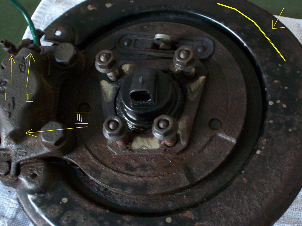

lacht nur für dich die besagte alte narbe, leider habe ich kein bild einer narbe aus 96 aufwärts
[ATTACH]58112.vB[/ATTACH]
neue Bremsanlage Bremsleitungsanschluss an III und einen fühlbaren wulst im ankerblech
das mit dem sättel tauschen von links nach rechts ist unfug.
jemand muss bei deinem 9-3 die kompletten narben getauscht haben!!
M. M. nach wurden die Naben nicht getauscht. Originale Bremsleitungen von oben sind noch vorhanden und es paßt mit dem Bild im WIS zusammen. Sehr unwahrscheinlich, dass in den ersten 2 Lebensjahren des Autos die Narben getauscht wurden. Danach wäre es mir bestimmt bekannt.
http://www.saab-cars.de/attachment.php?attachmentid=81771&thumb=1
Wie auch immer. Anscheinend sind die neuen Sättel nun vertauscht. Warum nicht richtig verbauen?
würdest du deinem gedanken freien lauf lassen und die sättel tauschen,wäre der entlüfternippel unten!!

schau dir weitere bilder des HH Verkäufer an und du wirst sehen das ab 96 die bremsleitungen von unten angeschlossen sind.
Und selbst wenn sie bei deinem auto mal die gesamte hinterachse getauscht haben, dann würde es mit dem leitungsverlauf auch hinkommen!
lass bitte fachleute über deine Bremsanlage schauen!!
Zwei Möglichkeiten habe ich beim Lesen der Beiträge ausgemacht: 1. defekter HBZ 2. nicht einwandfrei bewegliche Bremsbeläge
Hallo Haegar, hab hier mal mitgelesen!
Habe selber vor ein paar Wochen meine beiden hinteren Festsättel ausgetauscht (ich hab gebrauchte genommen). Bei meinem 9-3er geht die Bremsleitung von unten in den Festsattel der Entlüftngsnippem sitzt höher und zeigt zur Fahrzeugmitte. Das sollte bei deinem genauso sein, haben jedenfalls noch keinen 9-3er gesehen, bei dem das anders ist.
Da du schreibst, dass bei dir die Leitungen von oben kommen, stimmt dort meiner Ansicht nach was nicht (s. Beitrag majoja02!)!

vielleicht lag es an meiner schlechten Beschreibung. Jetzt (neue Bremssättel) ist die Entlüftungsschraube dummerweise unten. Und durch den Tipp von majoja2 ist es ja ans Licht gekommen. Glaub das ohne Beweise, dass nach 1996 die alten Anlagen nicht mehr verbaut wurden. Nur ist es hier halt anders. Aus welchen Gründen auch immer.
Kurz: falsche Montage aufgrund einer alten Bremsanlage mit Leitungen von oben anstelle der für die neue Bremsanlage erhaltenen Sättel mit Leitung von unten. Aufgefallen ist es mir deswegen nicht, weil im WIS die Abbildung der der "originalen" alten Bremsanlage entspricht. Auffallen hätte müssen, dass die Entlüfterschrauben nicht unten sitzen sollten.

Zur Bremsanlage Haeger....denke ich mal das gebrauchte sättel verbaut wurden, es waren sättel aus einem vor 96 gebauten,
der schrauber vertauschte die sättel, so dass sie passen, da der leitungsanschluss beim 9-3 von unten kommt. Fraglich ist nur wie dann entlüftet werden konnte da der entlüfternippel im beschriebenen fall unten sitzt, also am tiefsten punkt.

Alt:
Beim vorherigen Zustand kamen die Leitungen von oben und hatten noch die originalen grünen Bremsleitungen. Da waren die Nippel auch noch oben. (Foto oben) und hier ein Bild aus dem WIS für W => 1998
http://www.saab-cars.de/attachment.php?attachmentid=81823&thumb=1

Die neuen Sättel haben, jedenfalls so wie die jetzt moniert sind, nicht die Nippel oben, aber dafür der Bremsleitungsanschluss.
Neu:
Würde man nun links und rechts tauschen und drehen, wären die Nippel oben, der Anschluss der Bremsleitung wäre unten, nur die Bremsleitungen sind z. Z. weiterhin oben. Mit einer Anpassung der Bremsleitungsführung wären dann doch alle Teile in richtiger Lage.
Ich glaube, ich gehe da morgen vormittag mal ran und wenn es gut läuft lasse ich die Bremsen nachmittags nochmal vom FSH für gut befinden. Warum da nun ein Teil von 1996 verbaut wurde, ist mir momentan noch schleierhaft, will es aber nicht ganz ausschließen ?!
Würde man nun links und rechts tauschen und drehen, wären die Nippel oben, der Anschluss der Bremsleitung wäre unten, nur die Bremsleitungen sind z. Z. weiterhin oben. Mit einer Anpassung der Bremsleitungsführung wären dann doch alle Teile in richtiger Lage. Ich glaube, ich gehe da morgen vormittag mal ran und wenn es gut läuft lasse ich die Bremsen nachmittags nochmal vom FSH für gut befinden.
Das ist der Weg, genauso solltest du es tun!
