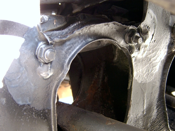

Aber jetzt noch mal dumm gefragt, in wie weit handelt es sich hier um ein ernsthaftes Stabilitätsproblem im Bereich der Karosseriestruktur?
Ich kann mir ehrlich gesagt nicht vorstellen, dass der Unterschied vom Holzklötzchen zum Aluminiumprofil ausschlaggebend für diesen Materielbruch war. Und eine Fehlbedienung kann ich mir in diesem Zusammenhang auch nicht vorstellen.

...ich habs bisher einmal live gesehen. und zwar bei einem '84er... soweit zu der theorie, dass es "nur bis dahin" geht...:smile: da war nachweislich das verstärkungsblech nicht mehr vorhanden - warum auch immer. da hat es beim entlasten auch den tunnel leicht deformiert - aber bei weitem nicht so dramatisch, wie hier gezeigt...
Also, so wie ich das sehe, ist ja der über des Verstärkungsblech hinazusstehende Bogen in der Mitte 'gekrämpelt'. Dort liegt bei mir nichts. Kann es mir nur so vorstellen, dass hier evtl. ein (zu) breites Stück in der Mitte untergelegt wurde.
Meine Klötzchen liegen immer, so wie auch mit den Keilen auf dem 2. Bild von Gerd in #9 schön zu sehen, direkt an beiden Rändern. Die mittige 'Beule' bleibt weitestgehend unbelastet.
Nun gut, direkt mittig zu unterstützen schafft natürlich den mit Anstand ungünstigsten Krafteintrag.
Ich habe mir gerade mal Bilder vom Kauf des Wagens angesehen, dort sieht man eine leichte Verschiebung/Stauchung des Bleches. Die linke Schraube steht minimal nach oben.
[ATTACH]57522.vB[/ATTACH]
Ist mir trotzdem nicht klar wie das so krass umknicken konnte. Weder brachial was eingesetzt noch mittig belastet (wie auch?) oder versetzt eingeführt:confused: Achswellentunnel ist allerdings vor 8 Jahren mal gemacht worden, in welchen Umfang weiß ich nicht.

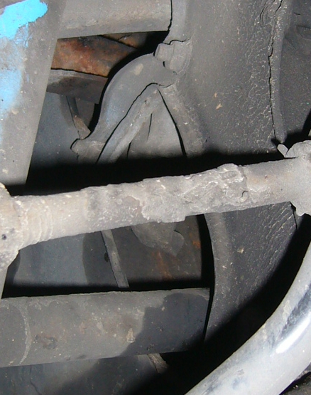

So, den Sch*** endlich behoben. Ab sofort nur noch Federspanner *grmpf*

Kannst Du mal ein Photo Deiner Beschädigung am AWT machen?
Ging mir darum ob sich das Blech nach hinten verbogen hat oder eher direkt von oben eingestampft wurde?
