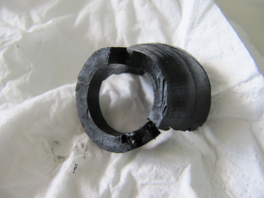

Gerade ist mir bei einer starken Beschleunigung diese Gummitülle um die Ohren geflogen.
Leistung war sofort weg, ein paar Tröpfchen Öl habe ich auch schon unter dem Auto entdeckt.
Kann mir jemand sagen wo diese Tülle ursprünglich war? Ich kann leider nichts entdecken.
Es handelt sich um einen 93er Vollturbo mit Lucas Einspritzung.
Vielen Dank!
Welcher Durchmesser? Hast Du schon mal vom Turbo her über den LLK alles angesehen?
[ATTACH]57527.vB[/ATTACH]
Bis jetzt habe ich leider nichts gefunden.
Das Gummistück lag übrigens auf der Ansaugbrücke, falls das hilft.
Wohl eine Gummidichtung an der Ansaugbrücke zur/von der Kurbelgehäuseentlüftung. Guck doch über den mal drüber wo da das Loch möglicherweise prangt. Irgend Unterdruckschlauch hängt sicher auch heimatlos herum.

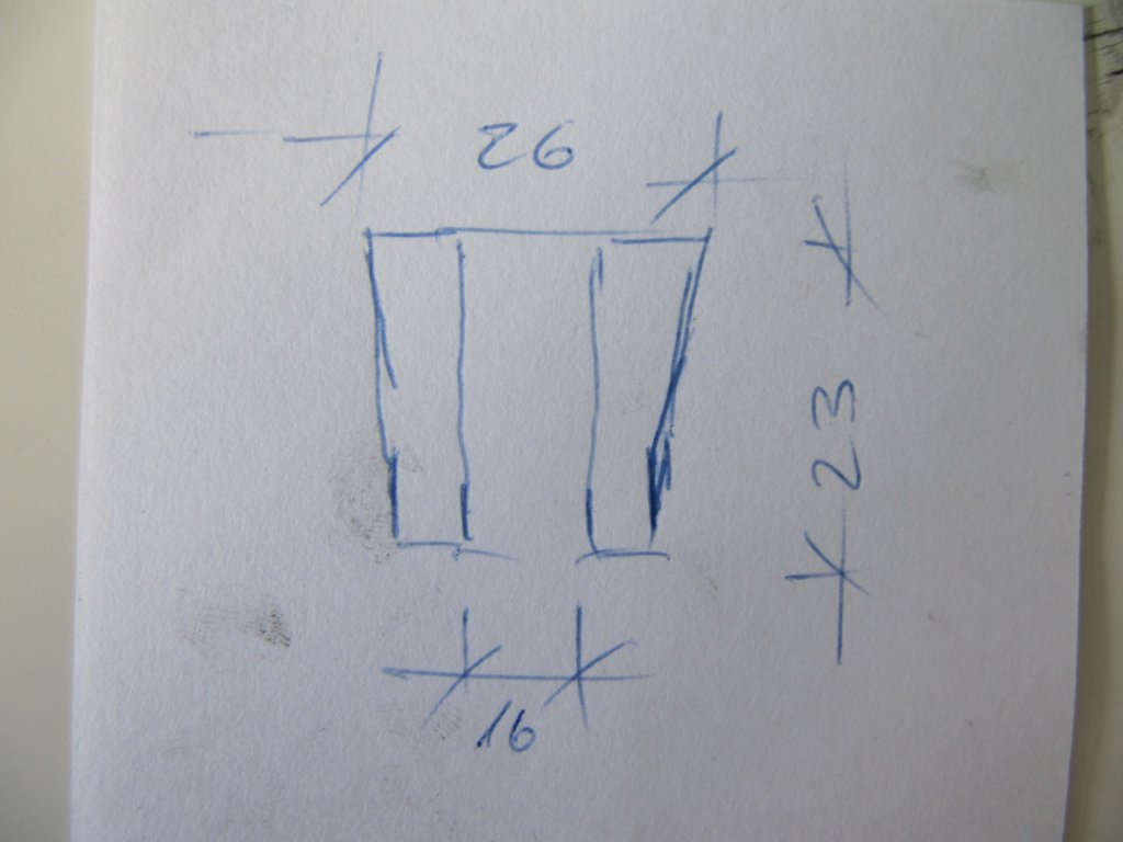

mhh...könnte von der Kurbelgehäusenetlüftung sein, aber...die ist nicht so konisch - siehe Bild anbei

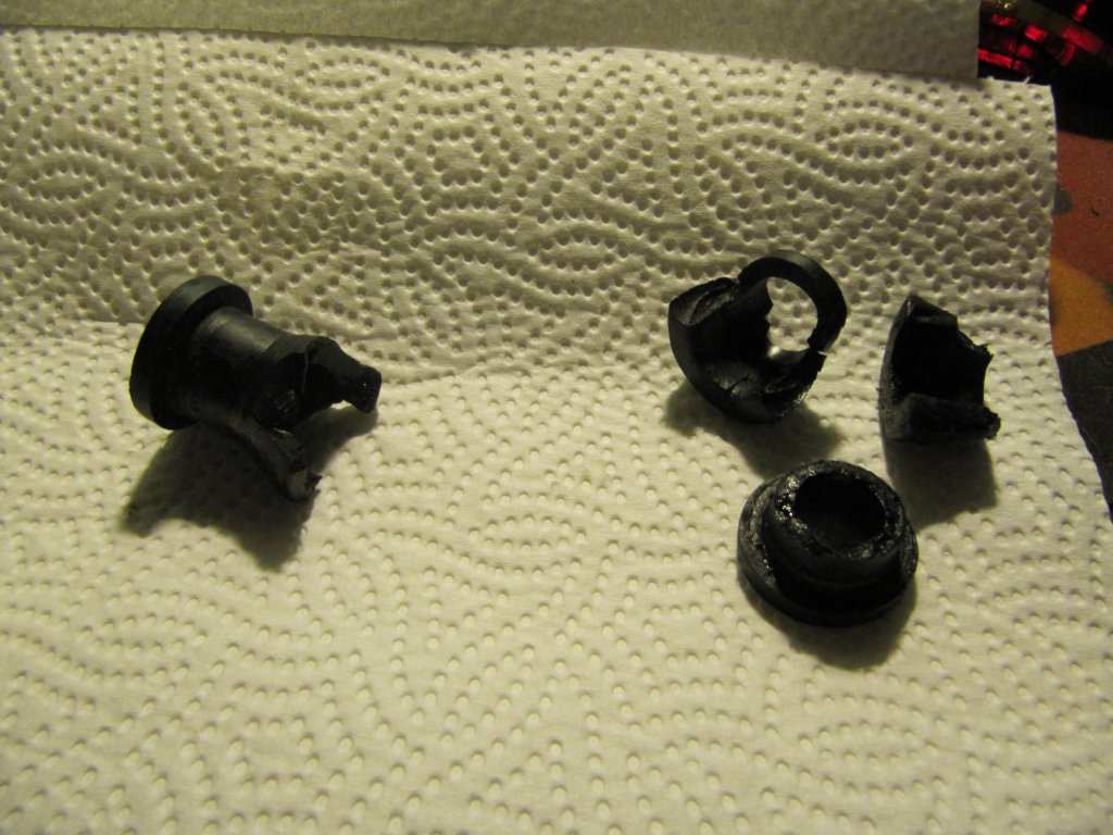

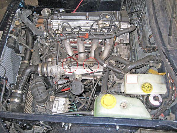

Danke für den Tipp Matti bzw Caleuche, habe den/die Übeltäter gefunden.
[ATTACH]57531.vB[/ATTACH]
[ATTACH]57532.vB[/ATTACH]
Was ich nicht verstehe ist, meiner Erinnerung nach war nach dem Öffnen der Motorhaube alles an seinem Platz und wie im Bild oben gezeigt. Von außen war nichts erkennbar, sonst hätte ich das ja wohl als Erstes gesehen.
Habe ich jetzt in meinem Schock unterbewusst die Kurbelwellenentlüftung wieder aufgesteckt?
Gibt es eine andere Erklärung?
Der linke Pfropfen sieht auch böse aus. Können die fehlenden Teile Schaden in der Ansaugbrücke verursachen?
Bestimmt, deswegen auch die Nachfrage nach der Grösse.
Und wenn Du schon dabei bist: ALLE Unterdruckschläuche auch ersetzen, wenn die Stöpsel schon so aussehen....(*)

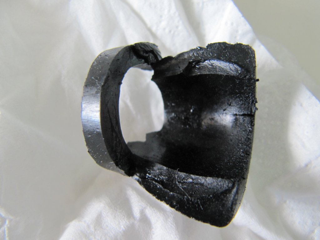

Es gibt 2 verschiedene Längen.
Konisch ist das Teil, weil es durch die Einwirkung des Öls gequollen ist...

Ein defekter/fehlender Stopfen der Kurbelwellengehäuseentlüftung verursacht nicht den o.g. Fehler, also Leistungsmangel mit Absterben des Motors.
Fehlende Stopfen in der Ansaugbrücke jedoch schon.

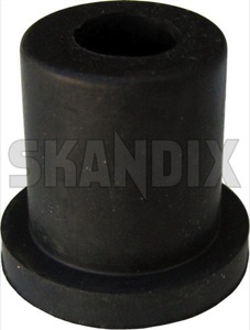

Hier die 2 existierenden Gummibuchsen.
Ich meine in der Ansaugbrücke ist die längere und im Ventildeckel die kürzere....
In der Ansaugbrücke eher nicht, irgendwann gelangen sie sicher in den Bereich Ventile/Brennraum. Schau doch mal durch die abgebaute Drosselklappe durch, meistens findet man noch Bröselreste. Wenn schon nicht alle, so würde ich zumindest die noch entfernen.
Genau, die Kürzere ist die von Caleuche Gezeigte, zu finden am Ventildeckel.

Bin jetzt mal nur mit einer Endoskopkamera rein, aber am Wochenende prüfe ich das noch richtig.
Dann hoffe ich spätestens nächste Woche wieder on-the-road zu sein. :smile:
Ich danke euch für eure Hilfe!!
Alle drei Dichtungen getauscht, die Unterdruckschläuche sind okay - er rennt wieder! Danke!
