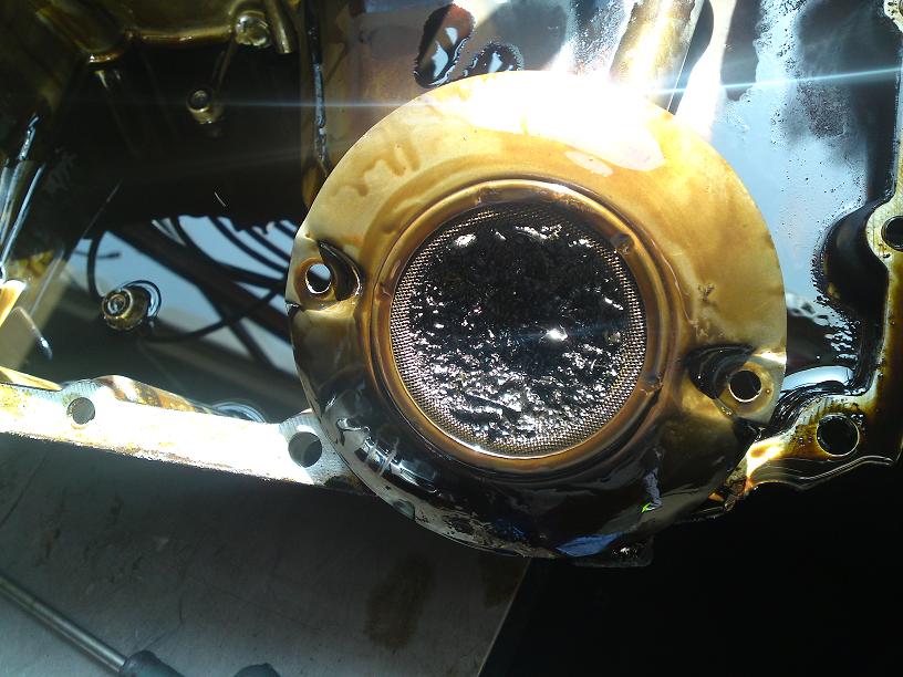

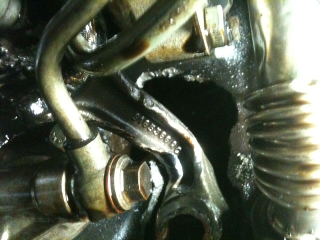

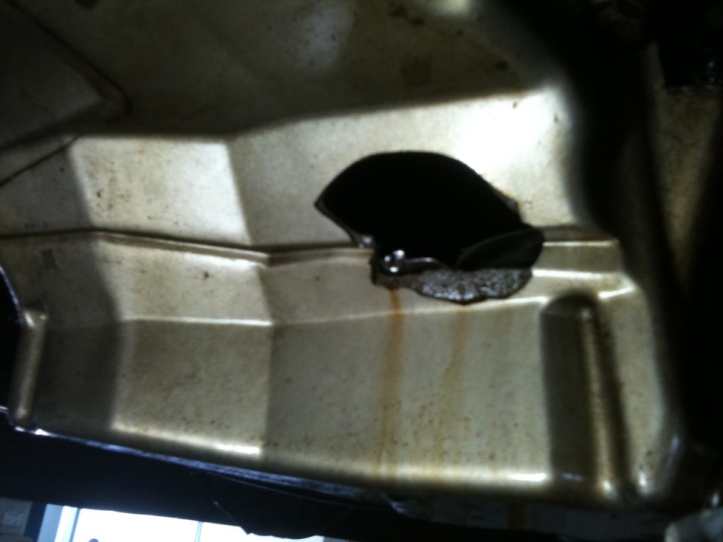

Weil's so schoen zum Thema passt: Habe soeben diese Bilder aus Singapur bekommen. 9-5 Aero MY03 mit Schaltgetriebe, 9000er Kurbelwelle und Pleuel, bearbeiteter Kopf, GT2860-Lader, Deka-Duesen, Nordic-Custom-Software, 1,6 bar Druck in der Spitze. Laufleistung ca. 280T km. Hochgegangen nach einer halben Stunde konstant oberhalb von 220 km/h.
Die gute Nachricht: Wagen hat inzwischen einen B234R-Motor (Rumpf und Kopf) transplantiert bekommen und ist wieder auf der Strasse.

Schmiedekolben oder 9000-Werks-Kolben?
Kein Wunder beim dem Ladedruckwert.:rolleyes:
Das wird wohl auch ausschlaggebend gewesen sein. Die normalen 9000er Pleuel sind ja auch etwas laenger als die vom B235R, so dass eine 9000er ZKD noetig ist, damit die Kolben (es waren normale 9000er) nicht an den ZK anschlagen. Damit ist die "normale" Verdichtung dann auch wieder hergestellt. In diesem Falle war der Kopf aber schon einmal geplant worden - um wieviel entzieht sich meiner Kenntnis - so dass die Verdichtung wohl eher oberhalb des ueblichen gelegen haben duerfte.
Aber 280T km bei so einem Wagen und so einer Fahrweise sind doch eigentlich gar nicht schlecht...
War dann wohl alles etwas viel auf die alten Tage mit dem "dicke Backen" machen ... c´est la vie
