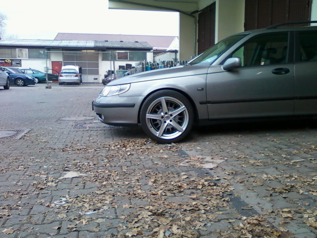

Meine Sommerräder sind angekommen :)
Ronal R41 8X18 ET 35 LK 5x110 mit Kumho Ecsta SPT KU 31 235/40 ZR 18
Nur mal schnell hingehalten:
[ATTACH]59606.vB[/ATTACH]
Ich gehe dann auf 225/40 18, sobald der Satz runtergefahren ist.
Sieht gut aus!Wenn sie denn auch so im Radhaus stehen würden!!!!!;-)
Ich hab nächstes Jahr Oxigin 14 Oxrock black mit orangenen Elementen in 8,5 x 19 drauf, mal schauen was wir da noch machen müssen das die passen;-)
Das wären dann mindestens 235mm zu viel :D
Ich mach das schon passend. Bördeln ist ja kein Problem. Innenradläufe anpassen auch nicht. Alles schon mal gemacht. ;)
