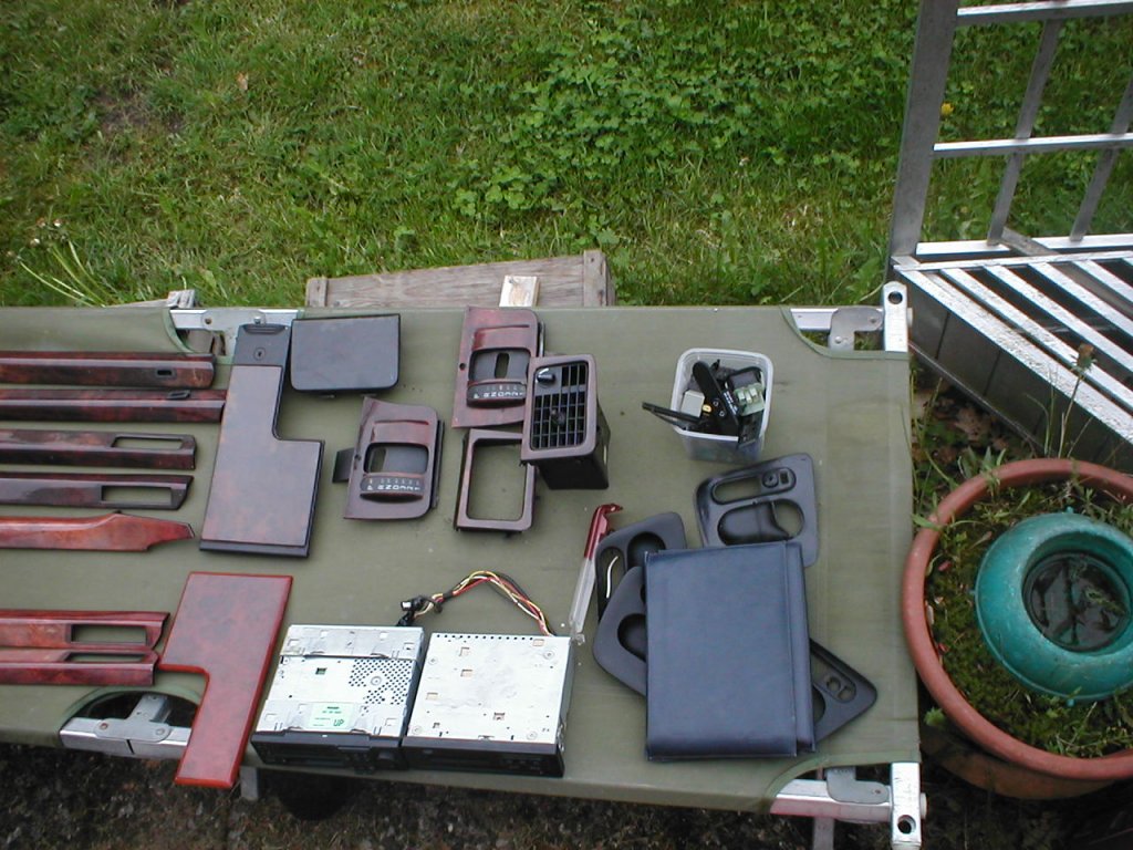

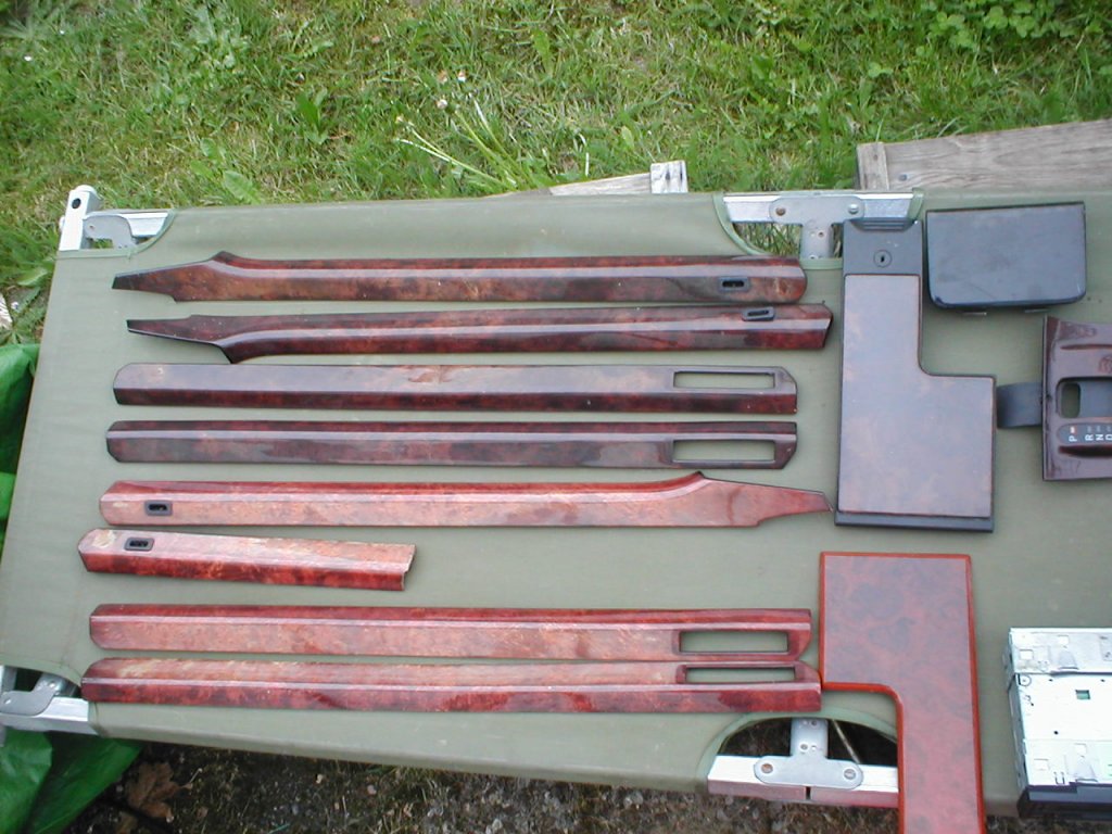

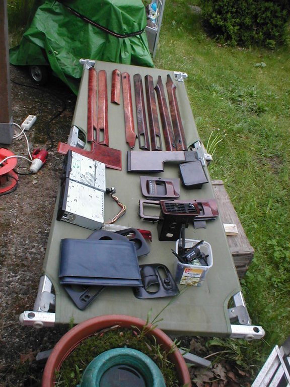

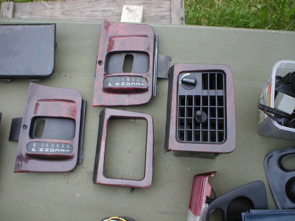

der Thread ist ja nun schon etwas älter, aber die Liebhaber des Holzdesigns gibt es ja immer noch. Hier die aktuelle Beute aus einem 9000 CD Griffin eines verschlafenen Schrottplatzes auf dem Land. Doppelte teile hatte ich schon. Der Anblick des rostlosen (!!!) Abwrackopfers ist ein Jammer. Die E-Sitze sind nur noch fragmentarisch zu gebrauchen (kein Bild), mitgenommen habe ich sie doch. Die Bordmappe ist aus blauem Leder, bestimmt selten.
http://www.saab-cars.de/attachments/9000/117439-holz-applikationen-aufarbeiten-p1010006.jpghttp://www.saab-cars.de/attachments/9000/117440-holz-applikationen-aufarbeiten-p1010005.jpghttp://www.saab-cars.de/attachments/9000/117441-holz-applikationen-aufarbeiten-p1010003.jpghttp://www.saab-cars.de/attachments/9000/117442-holz-applikationen-aufarbeiten-p1010002.jpg
VG, Frank
