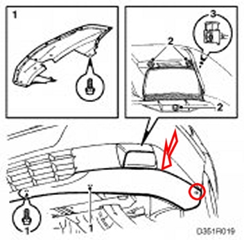

Habe mir erst im Nachhinein deine Fotos angeschaut und gesehen, dass du es anders gemacht hast als ich (und majoja2 wohl auch) es gemeint haben.
Ich habe das Loch nicht von unten gebohrt, um nach Demontage der unteren Verkleidung an die kleine Kreuzschlitzschraube des Verschlussdeckels für die Lampe im NSW anzukommen, sondern von vorne in Höhe der unteren der drei Halteschrauben (Nr. 2 in der Abb. im Anhang), damit ich den kompletten NSW durch die Öffnung des ausgebauten Blinkers (1 Schraube) ziemlich komfortabel nach oben ohne jegliche weitere Demontage von Spoilern oder Abdeckungen ausbauen und draußen bearbeiten kann.
So denke ich hat es majoja2 auch gemeint, nur dass er kein Loch gebohrt hat, sondern den unteren Rand des Stoßstangenausschnitts für den NSW nach unten hebelt, um so an die untere Halteschraube anzukommen.
Ob letzteres bei der lackierten Stoßstange ohne Lackschäden geht? Ich hatte mich damals für ein sauberes Loch, das wieder verschlossen wird, entschieden, welches allerdings von vorne (unten) sichtbar ist, mich aber weniger stört als das Wissen, für die nächste NSW-Demontage mich wieder mit dem Spoiler, der wirklich blöd abgeht, rumärgern zu müssen. Ich weiß, solche Montageöffnungen sind nicht jedermanns Sache...

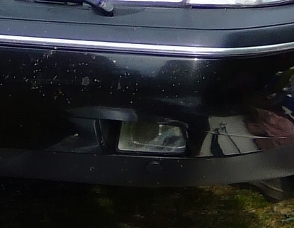

Prima, Danke! aber könntest du noch ein Foto vom NSW samt Loch machen, damit ich besser abschätzen kann, wo ich das nächste mal bohren sollte und welchen Durchmesser?
Ja, werd ich bei Gelegenheit mal machen - muss aber erst noch einen neuen Stopfen besorgen, damit es ordentlich aussieht (und im Winter die Salzplörre von der Straße nicht direkt auf der Schraube landet...)
edit:
Hab gerade noch ein Foto gefunden, auf dem das Loch schon und der Stopfen noch da ist.
Loch so groß, dass du gerade mit einem Steckschlüssel (10er?) durchkommst; Lokalisation nach Sicht, dazu am besten mal ein wenig die methode von majoja2 anwenden.
Als Stopfen gibt es sicher noch etwas flachereres und unauffälligeres - bin aber noch nicht dazu gekommen, mal gründlicher danach zu schauen, aber nun vielleicht - siehe oben.
Vielen Dank, jetzt ist mir´s klar!
