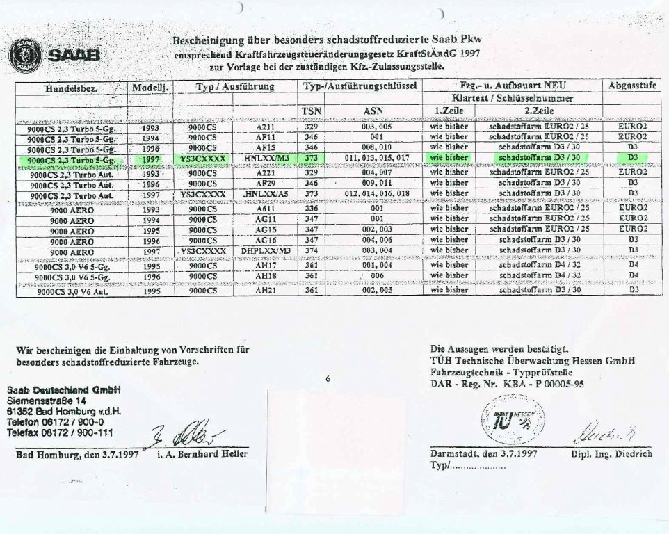

Der Grund: ich möchte gerne versuchen eine Steuereinstufung auf Euro 2 für das Fahrzueg zu bekommen, da es sich leider um einen Grauimport mit einer 0 als Schlüsselnummer handelt. Hilfreich wäre dabei sicher ein vergleichbares deutsches Fahrzeug gleichen Baujahres 1995 (Anfang ´95 Zugelassen, Automatik, Motor...usw) zu finden, sodass ich bei dem Verkehramt den Beweis führen kann, mit einer Kopie eines Fahrzeugbriefs MIT Schlüsselnummer!
Wer kennt jemanden mit so einem 9000 CS Bj. 95 Automatik Vollturbo und kann eventuell den Konakt machen??
Ich habe im Forum die Listen mit den "besonder schadstoffreduzierten Saab Pkw´s" gesehen, die sollen dann zusätzlich Überzeugungsarbeit leisten.

Ich meine der 95er Automat ist nicht umzuschlüsseln (fehlt auch in der Liste, oder?)
Genau so ist es. So nicht umzuschlüsseln (offiziell). Was evtl. ein einzelner StV Beamter dann doch einträgt, steht auf einem anderen Blatt.
Die sichere Variante ist der Minikat.
..eine prinzipiel gute Idee - verbunden mit einer schlechten Empfehlung. Man sollte schon einen nehmen der masslich passt .
