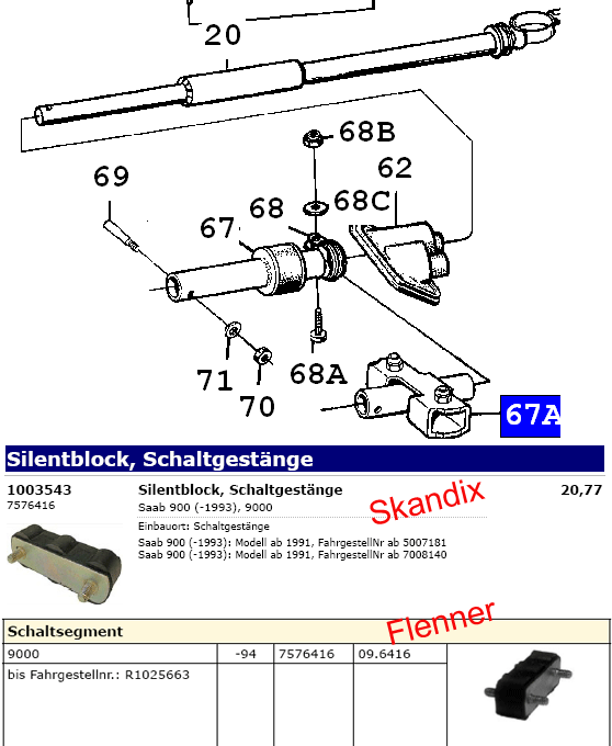

Es handelt sich bei dem Teil um ein Gummielement.
Für die MY ab 91 ist dies z.B. sofort verfügbar:
http://www.skandix.de/de/fahrzeug-teile/kraftuebertragung/getriebe/schaltgetriebe/getriebebetaetigung/silentblock-schaltgestaenge/1300/
(hierbei handelt es sich allerdings um kein Originalteil)
Da gibt es kein Kreuzgelenk, lediglich ein Gummielement (Silentblock), welches die Vibrationen zum Schalthebel mindert. Das Teil kostet bei Skandix ca. 30€. Es lohnt sich den passend Kegelstift zur Arretierung mitzubestellen.
Der Austausch dauert inkl. absolut notwendiger Grundeinstellung der Schaltstange ca. 1/2 Stunde.
260€ klingt da ein wenig viel.

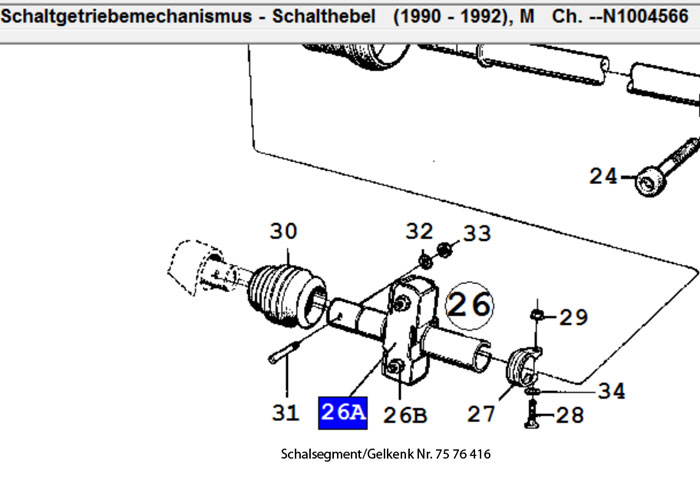

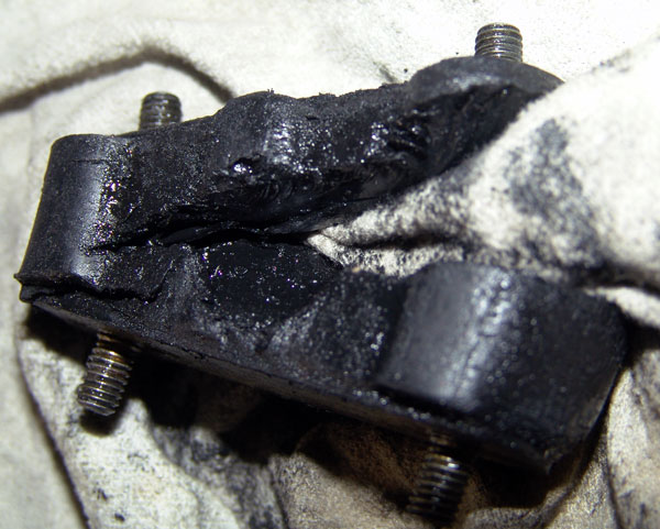

Falls es doch das Schaltsegment sein sollte...
...so sah mein Schaltsegment aus. Konnte nur noch den 1. und den 3. Gang einlegen und, zum Glück, den Retourgang. Mit 2 Kabelbindern bin ich dann noch zirka einen Monat problemlos gefahren...

..und hat damit einen runden Silentblock (und auch kein Kreuzgelenk)
Der Runde ist neu zZt. nicht verfügbar kann aber bei diesem MY durch die o.g. Version ab 91 ersetzt werden (komplett ca. 90 EUR)
