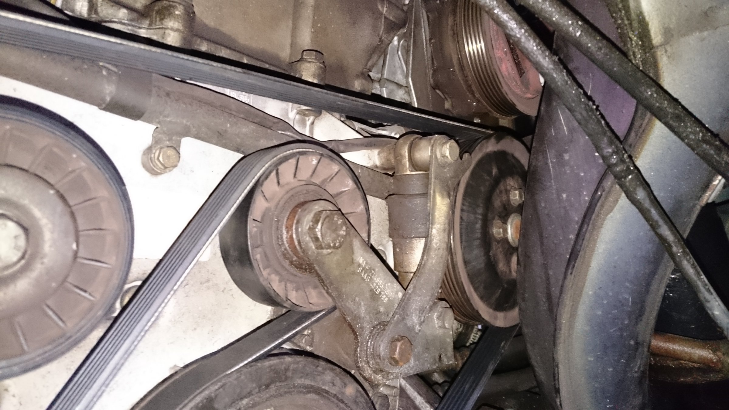

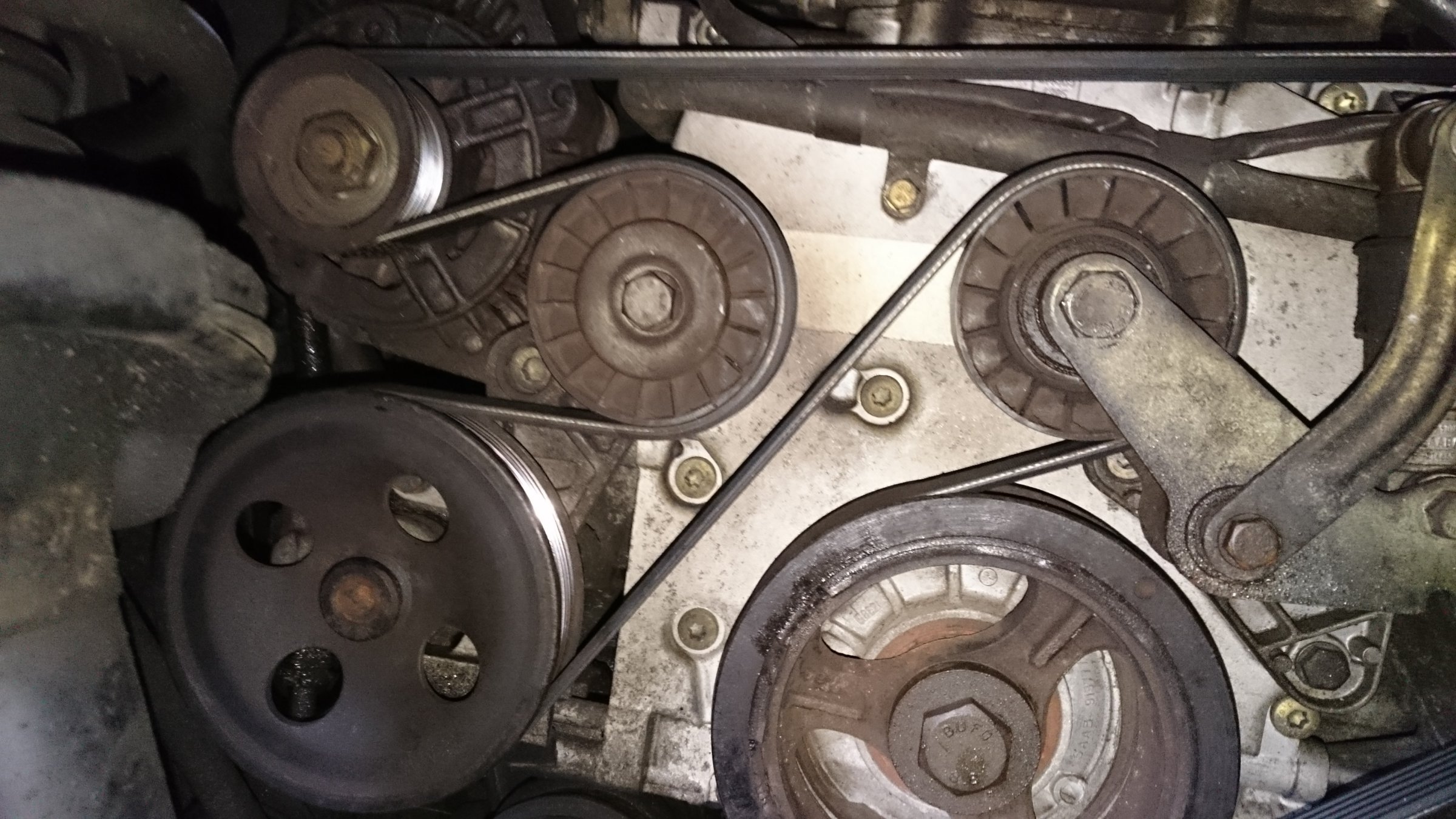

wie wird der Riemen der für Fahrzeuge ohne Klimakompressor gedacht ist aufgelegt? Genauso wie der lange Riemen, bloß das der Klimakompressor ausgelassen wird?
Es sieht nämlich für mich so aus, als würde dann der Riemen am Spanner schleifen, oder ist da genug Platz? Hab denselben Fehler und der kurze Riemen ist noch nicht da, deswegen die Frage.:top:
Edit: Der Riemen ist grade gekommen, hab ihn wie den alten montiert und einfach den Klima Kompressor weg gelassen. Hab mal ein paar Bilder angehangen.
