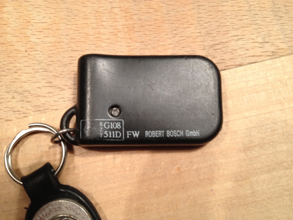

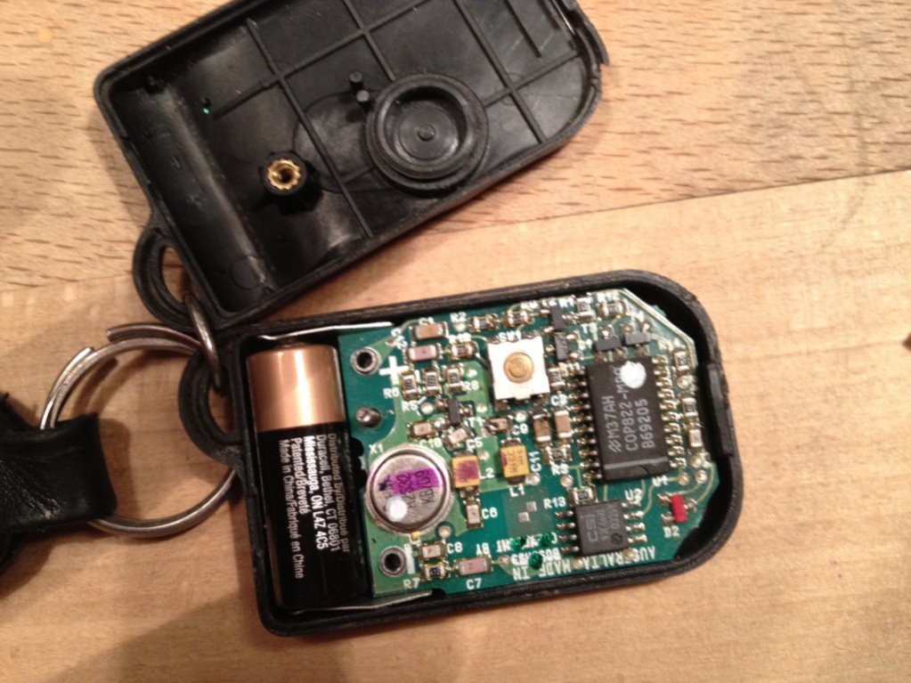

Hallo Gemeinde
so wie es aussieht, habe ich wohl nicht die original Fernbedienung.
Die 12V Batterie ist richtig! Eine CR ist doch ne Knopfzell und die würde nicht passen!
Vielleicht kennt sich ja jemand mit meiner, nicht originaler, Fernbedienung aus?!
Gruß Anni
[ATTACH]60343.vB[/ATTACH]
[ATTACH]60344.vB[/ATTACH]
