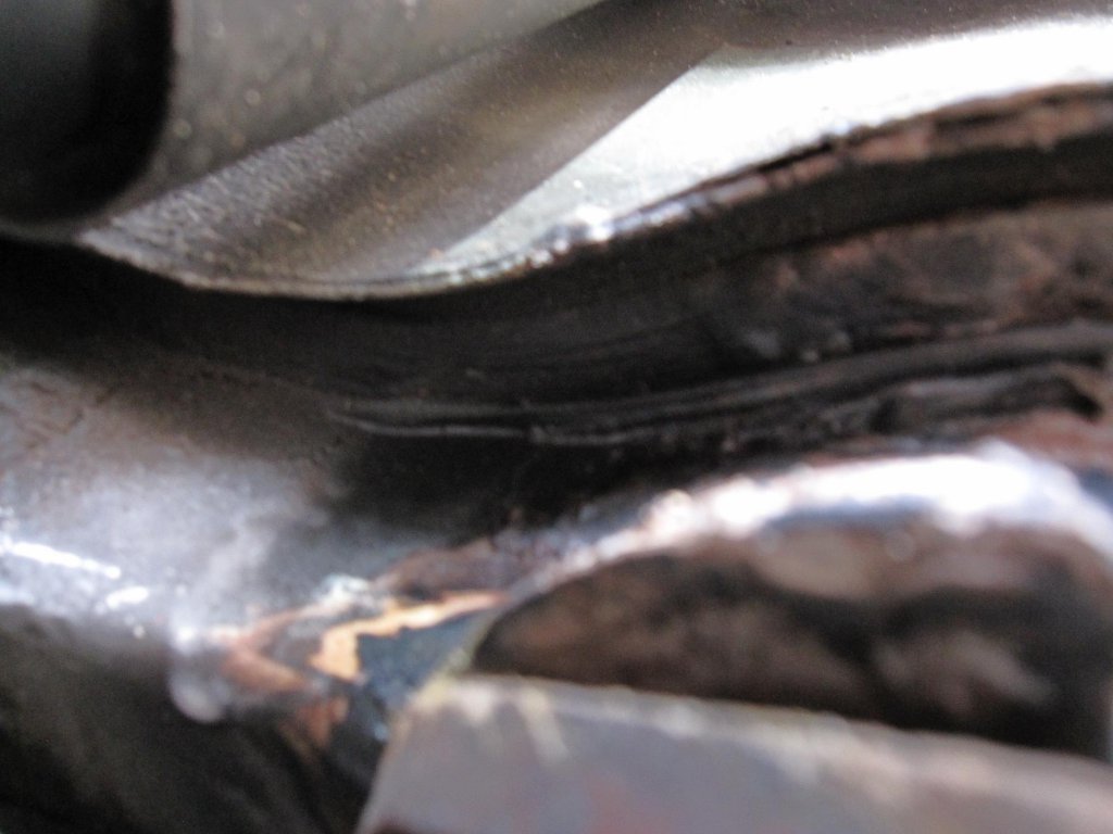

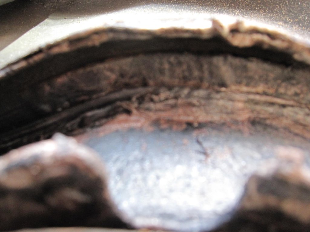

Hallo liebe 900 II Kenner:
habe an meinem treuen 900er (5Türer, 2,0 Sauger) während dem Mitteltopftausch auf der Bühne den oberen hinteren Federteller (also das Karosserieteil, das der Feder als Widerlager dient) rechtsseitig genauer inspiziert.
Aus einer braunen Ahnung wurde das Grauen.
Ein Drittel vom Federteller bröslig, Träger drunter (der ist bis zu dreilagig) in 2 Lagen durch.
Bilder reiche ich morgen nach.
Aber schonmal vorweg: hat das schonmal jemand erlebt und behoben.
Traue mir das Raustrennen vom Altmaterial und die Rekonstruktion des Trägers durchaus zu (MIG/MAG, Absetzzange, Lochzange und Karosserieblech seit der Rekonstruktion des Domblechs hinter dem Tankstutzen am gleichen Wagen vorhanden).
Allein beim Federteller selbst bin ich ratlos. Woher ein passendes Reparaturteil nehmen.

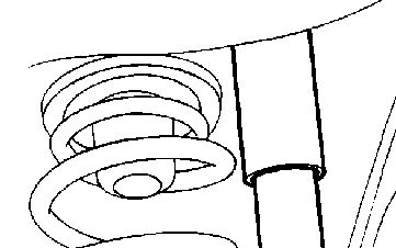

Ich denke aballplus sucht Hilfe an anderer Stelle - oberhalb der Feder an der Karosserie, nicht die Stossdämpferaufnahme. [ATTACH]60230.vB[/ATTACH]

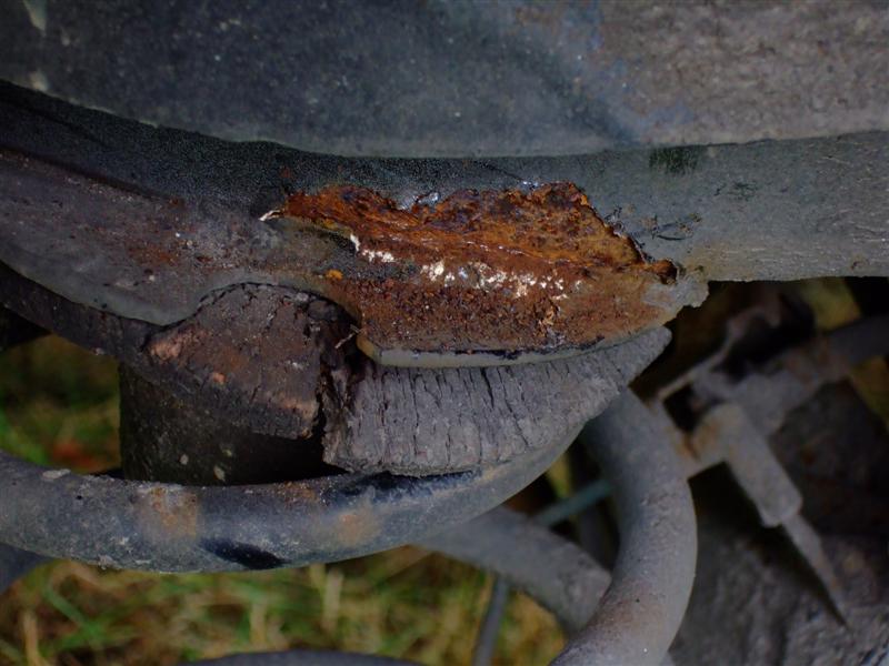

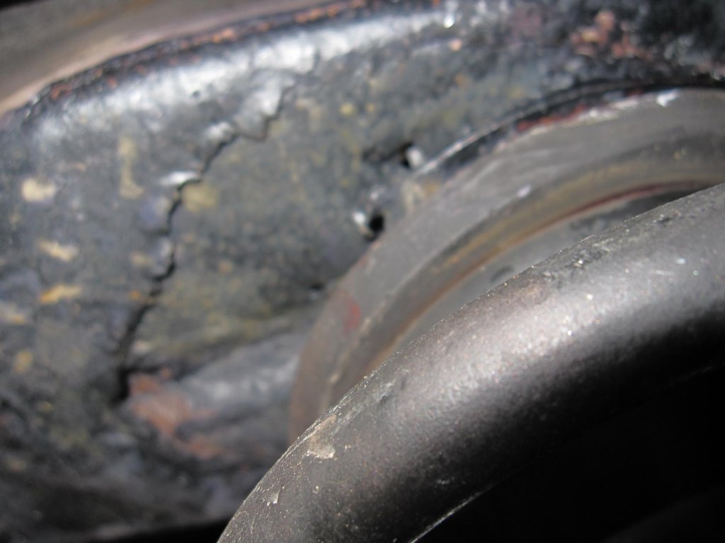

[ATTACH]60254.vB[/ATTACH][ATTACH]60253.vB[/ATTACH]
So in etwa?
Die Bilder stammen von meinem Ersatzteilspender - glücklicherweise. Meiner sieht an der Stelle zum Glück gut aus.

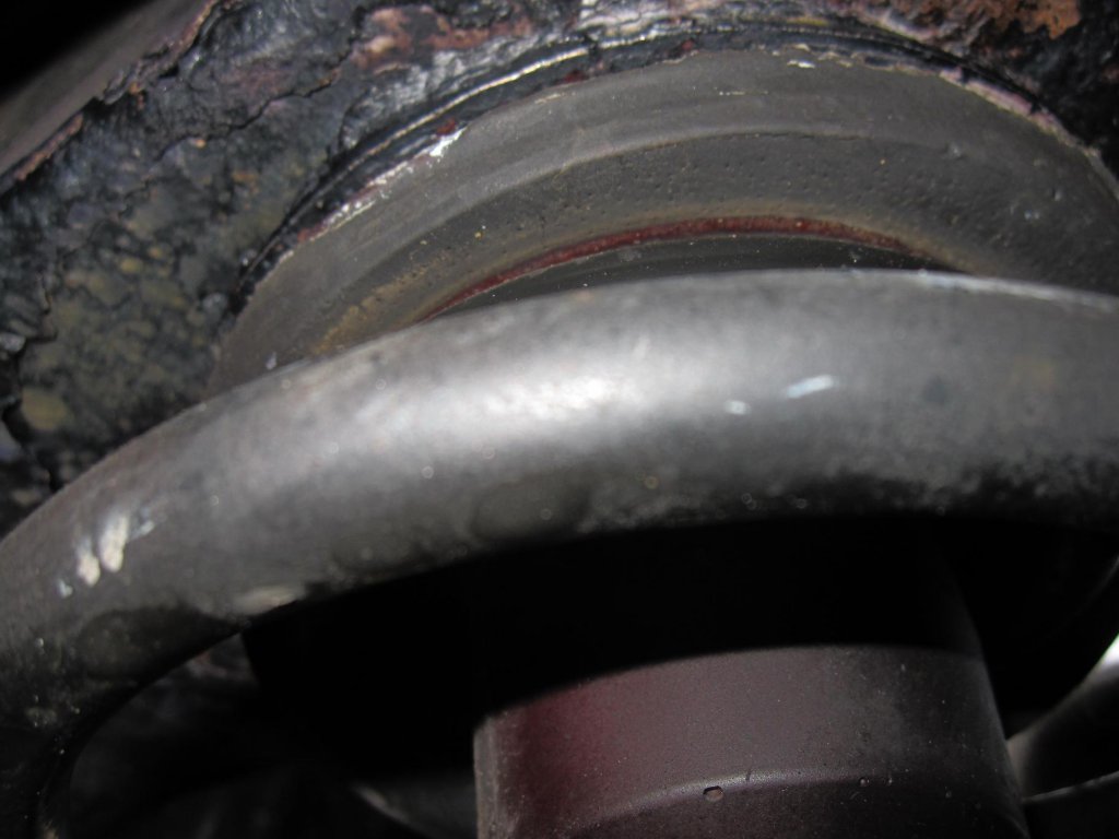

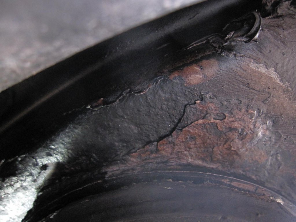

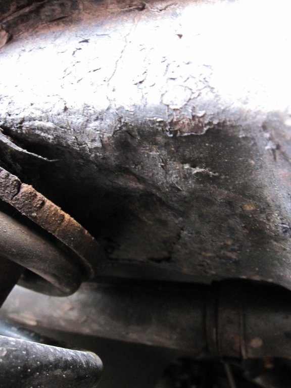

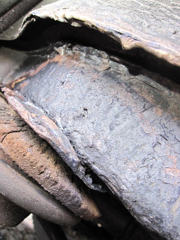

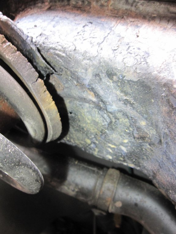

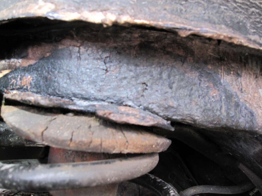

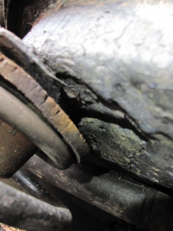

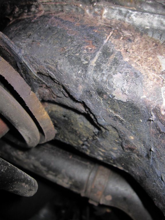

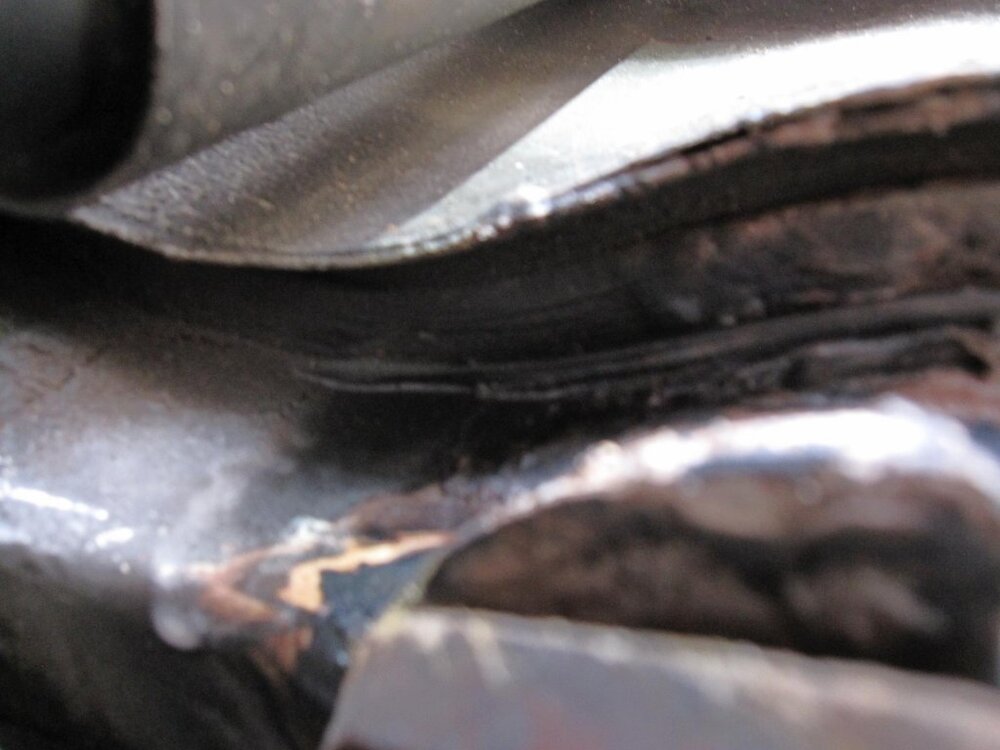

Anbei nun Bilder des Schadens. Momentan mit Fertan und Wachs behandelt.
[ATTACH]60349.vB[/ATTACH][ATTACH]60350.vB[/ATTACH][ATTACH]60351.vB[/ATTACH][ATTACH]60352.vB[/ATTACH][ATTACH]60353.vB[/ATTACH][ATTACH]60354.vB[/ATTACH][ATTACH]60355.vB[/ATTACH][ATTACH]60356.vB[/ATTACH][ATTACH]60357.vB[/ATTACH][ATTACH]60358.vB[/ATTACH][ATTACH]60359.vB[/ATTACH]
Freue mich über Erfahrungsbasierte Meinungen/Einschätzungen zum Schaden.
[ATTACH=CONFIG]87472[/ATTACH][ATTACH=CONFIG]87473[/ATTACH][ATTACH=CONFIG]87474[/ATTACH][ATTACH=CONFIG]87475[/ATTACH][ATTACH=CONFIG]87476[/ATTACH][ATTACH=CONFIG]87477[/ATTACH][ATTACH=CONFIG]87478[/ATTACH][ATTACH=CONFIG]87479[/ATTACH][ATTACH=CONFIG]87480[/ATTACH][ATTACH=CONFIG]87481[/ATTACH][ATTACH=CONFIG]87482[/ATTACH]

Habe ich für um die 250€ gefunden. Das ganze Teil einzuschweißen ist aber zu viel des Guten: dazu muss die Achse raus, da die Achsaufnahme Teil davon ist. Das muss jemand mit Übung in solchen Dingen machen. Alternative: Ersatzträger zerstückeln und einschweißen. Überzeugt mich aber auch nicht so ganz.

Die dreihundert Ocken dürften bei aktuellen Stundensätzen kurz im Rahmen einer seriösen, sprich dauerhaft halbaren Instandsetzung unmittelbar nach dem Abnehmen der Räder bereits verheizt sein.
Für den Fall, daß Du das Wachs unmittelbar in Folge nach dem Fertan aufgebracht hast - also ohne mehrfaches Spülen mit reichlich Wasser am Folgetag, um das Fertan zu neutralisieren und danach richtig ordentlich trocknen lassen, bevor das Wachs aufgebracht wird - ist die Karre demnächst eh am Ende.
Es gibt auch hier Menschen, die Fertan schon das ein oder andere Mal sachgerecht angewandt haben. Gehör ich dazu. Keine Sorge also.
