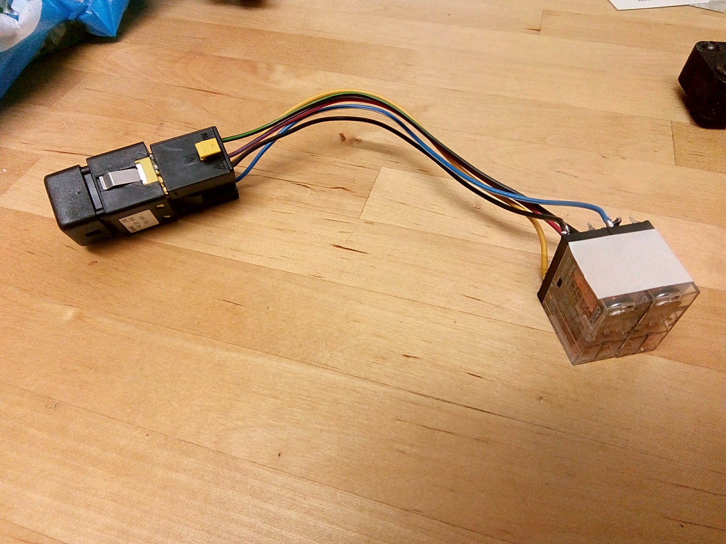

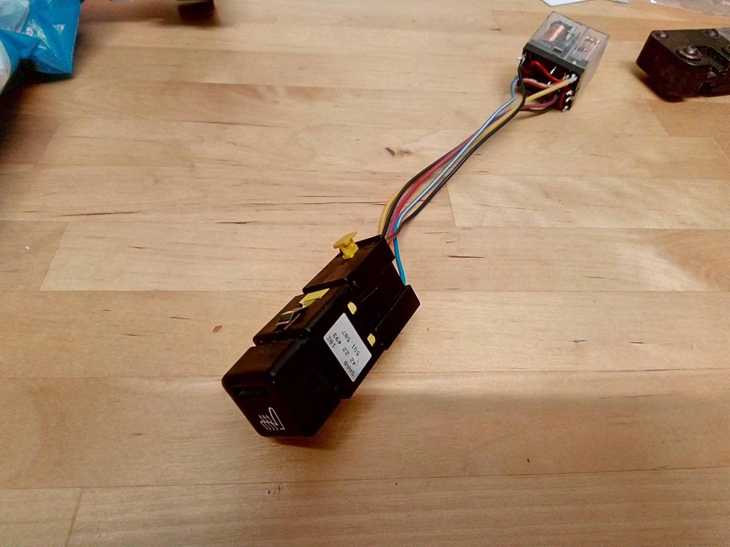

Original wäre ja vorgesehen, dass über den Taster das DICE ein Relais im Armaturenbrett ansteuert, welches dann die Rücksitzbank-Sitzheizung einschaltet. Allerdings geht es auch mit etwas weniger Nachrüst-Aufwand.

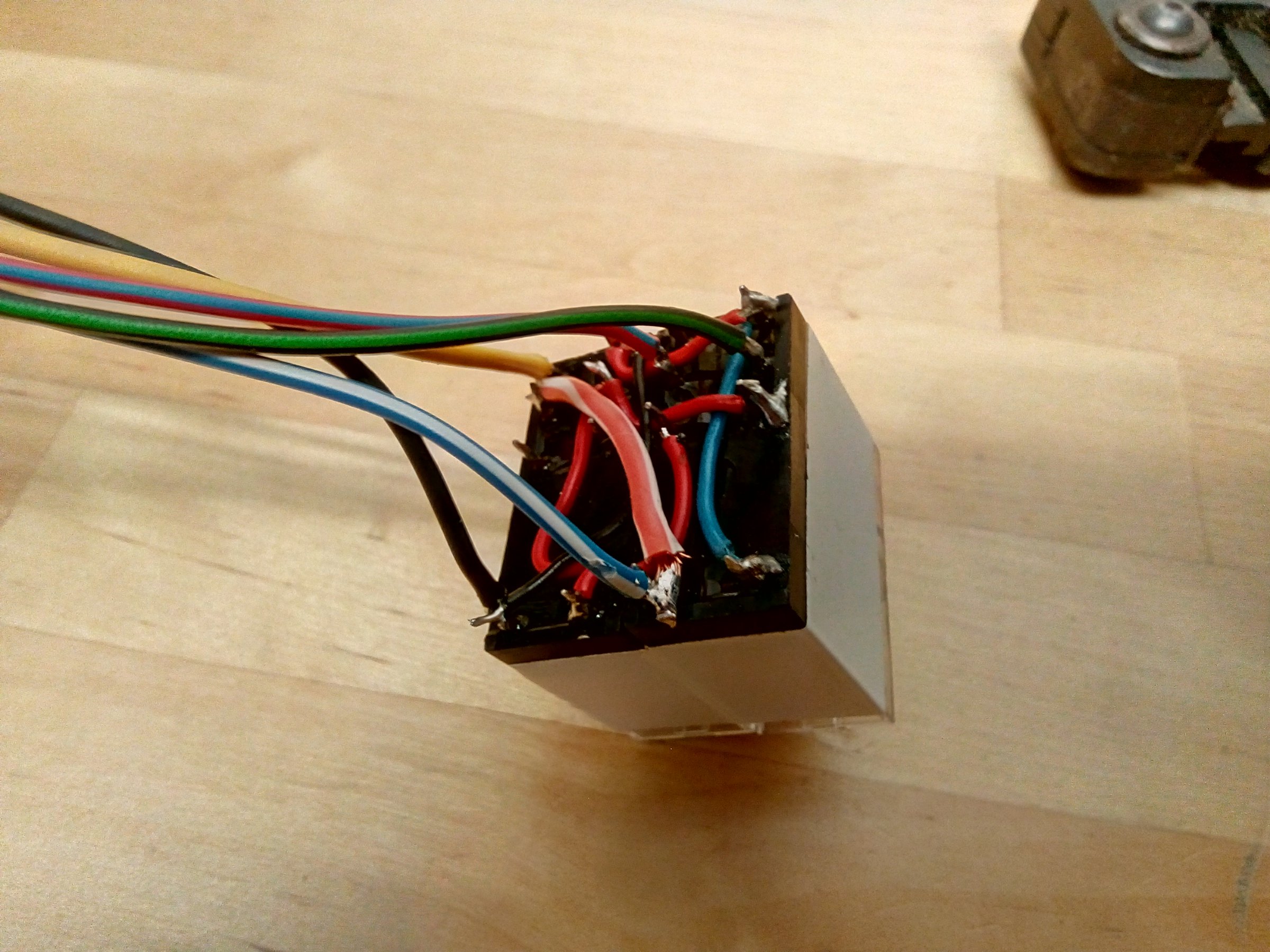

Bei mir steuert der originale Taster eine T-Flipflop-Schaltung aus 2 Relais an. Der Vorteil gegenüber dem oben erwähnten Opel-Schalter ist, dass sich das T-Flipflop bei Stromunterbruch (=Zündung aus) selbstständig in die Ausgangslage bringt. Im unteren Drittel dieser Seite wird das T-Flipflop anschaulich erklärt.

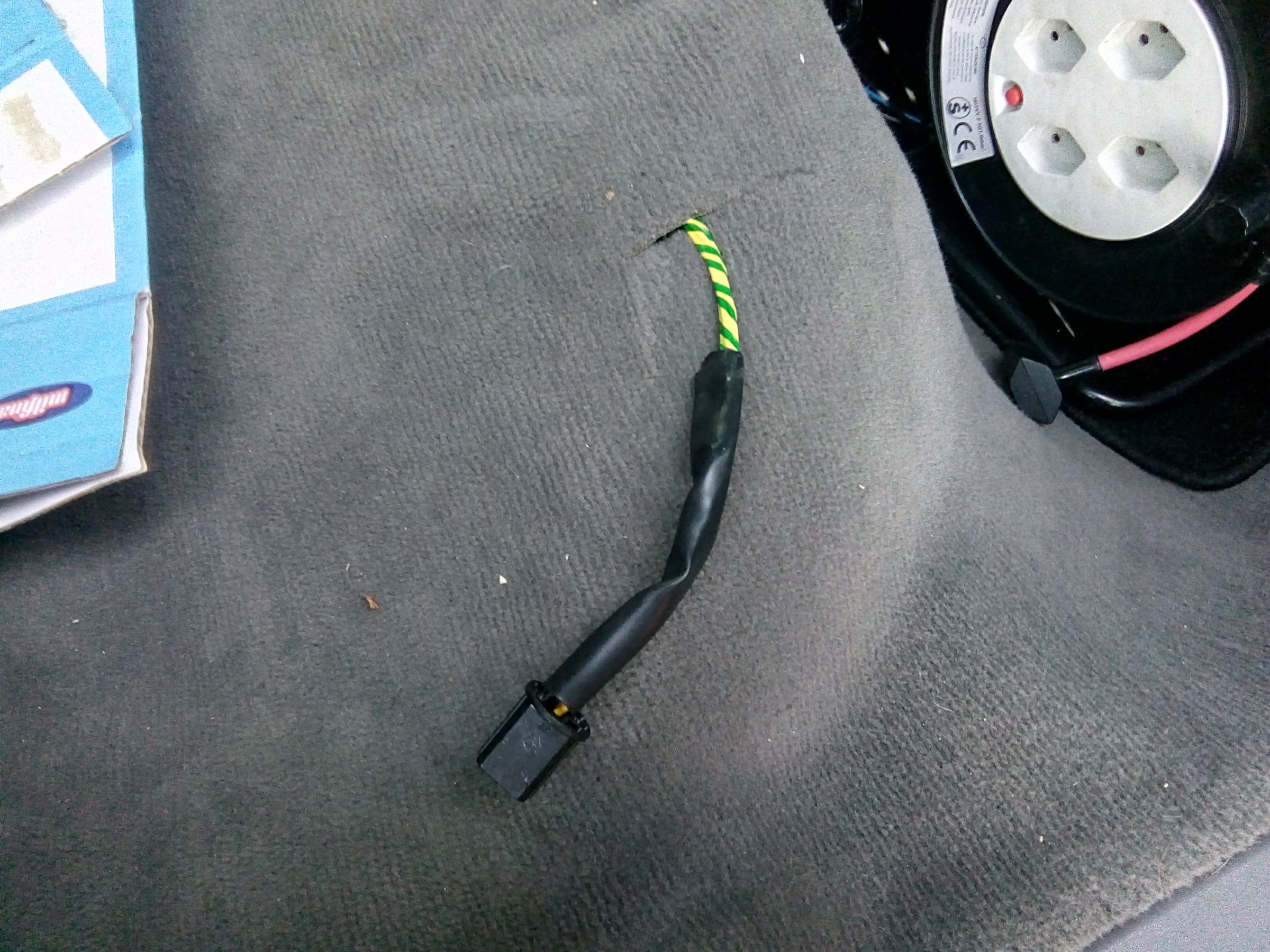

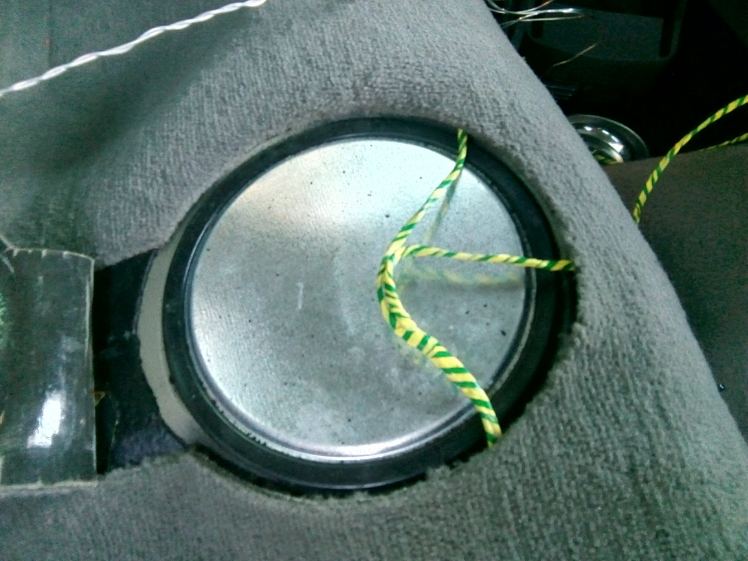

Die Kabel zu den Rücksitzbänken wird mittig von der Mittelkonsole zum Benzinpumpenausschnitt unter dem Teppich durchgezogen. Das ist etwas fummelig, aber machbar. vom besagen Ausschnitt können die Leitungen dann relativ einfach weiter nach links/rechts zu den bereits vorgesehenen Ausschnitte im Teppich für die Sitzheizungsanschlüsse gezogen werden. Die Crimp-Kontakte Anschlusstecker der Sitzheizung sind Junior Power Timer weiblich.

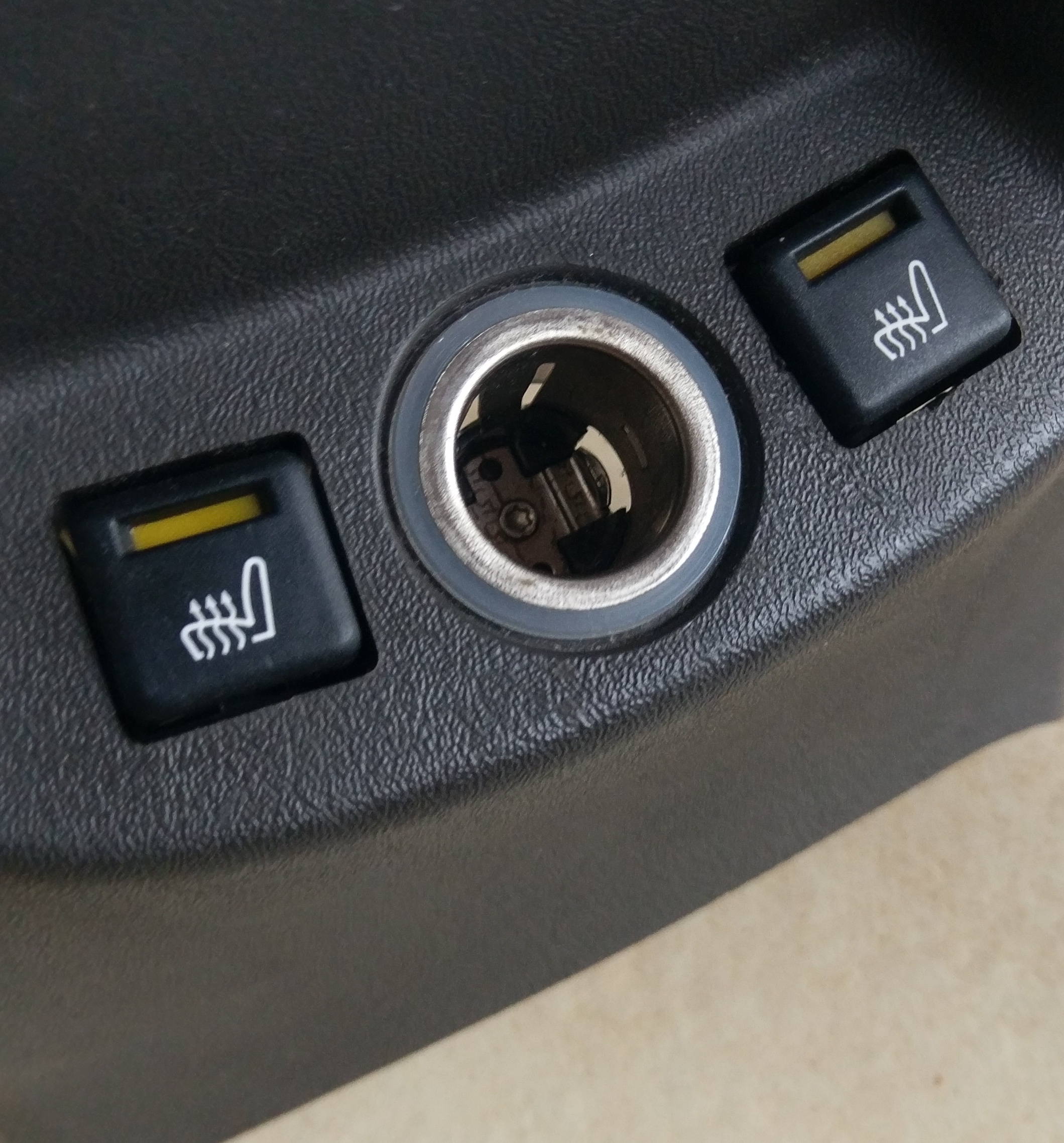

Ab heute freuen sich auch die Hinterbänkler in meinem Kombi über eine warme Sitzfläche, wahlweise auch nur rechts oder links.
Der größte Aufwand war, die beheizten Polster einer ledernen Spender-Rückbank
mit denen meiner Teilleder-Sitze zu tauschen (ich habe einen 2002er Aero). Zur Spender-Rückbank dazu gab es auch einen original Kabelbaum. Statt einem Saab-Taster verrichten jetzt zwei Corsa/Vectra/Frontera-Schalter dort ihren Dienst.
Ich habe mich vom Zigaretten-Anzünder aus nach hinten durch gearbeitet, riesige Kabelbinder (40cm lang) waren eine gute Hilfe um zerstörungsfrei Kabel unter dem Teppich zu ziehen. Das Licht für die Schalter liegt am Licht des Zigaretten-Anzünders an. Ich habe natürlich nur gut isolierte KFZ-Steckerverbinder und -abzweiger benutzt, die sog. "Stromdiebe" kommen mir nicht ins Auto!
