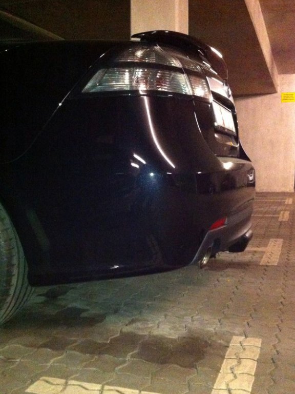

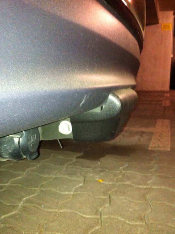

Hier noch ein paar mehr Bilder:
Über dem Ausschnitt ist eine Klappe, das ist das einzige, was über der Heckschürze übersteht:
http://www.saab-cars.de/attachments/9-3-iii-x/90329-ttid-sportcombi-ahk_01.jpg http://www.saab-cars.de/attachments/9-3-iii-x/90330-ttid-sportcombi-ahk_02.jpg
Direktansicht:
http://www.saab-cars.de/attachments/9-3-iii-x/90331-ttid-sportcombi-ahk_03.jpg http://www.saab-cars.de/attachments/9-3-iii-x/90332-ttid-sportcombi-ahk_04.jpghttp://www.saab-cars.de/attachments/9-3-iii-x/90333-ttid-sportcombi-ahk_05.jpghttp://www.saab-cars.de/attachments/9-3-iii-x/90334-ttid-sportcombi-ahk_06.jpg
Die Bilder sind zwar bescheiden (Tiefgarage, Handykamera, ...), aber den Ausschnitt wird man wohl erkennen können (ca. 5 x 15 cm, aber komplett durch den Deckel verdeckt).
Was man leider nicht ganz erkennen kann (letztes Bild), ist mein letzter Versuch, das Endrohr blitzeblank zu kriegen (also nur das Endstück, das ist aus Edelstahl, der Rest ja nicht also kann man da leider nix machen ...). Der nächste Versuch wird mit Stahlwolle und Politur sein :biggrin:

Ah.... O.K. - also die von hinten direkt einsteckbare Kupplung ist damit für mich aus dem Rennen! So einen Gnuppel dahinten dran, will ich nicht haben!
Ich nehme dann die von unten steckbare, wo wirklich nichts zu sehen ist!
