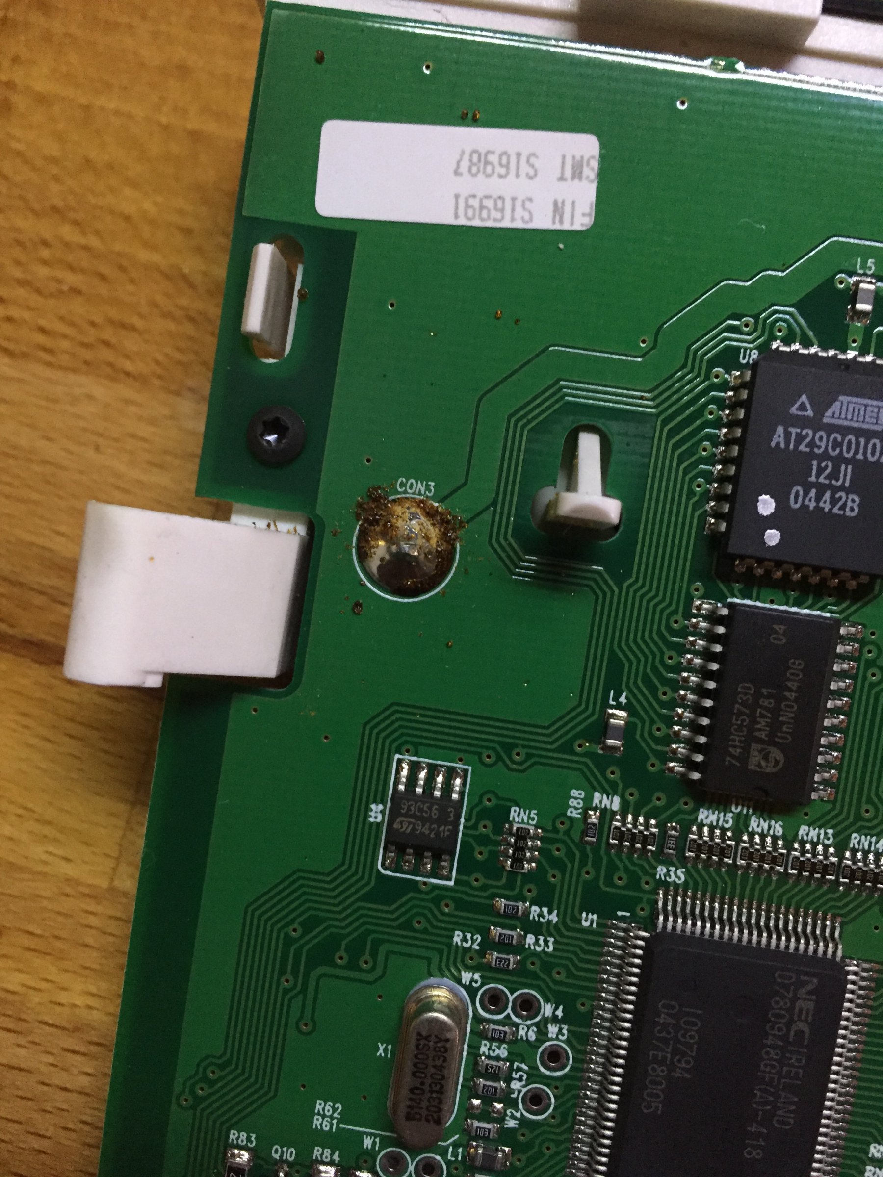

Februar 2, 20187 j Hallo, Wärme das hier mal auf. Hatte ein ähnliches Problem bei einem 2004er 9-5, 2.3ltr. Unmotiviertes Verhalten des innenraumgebläses. Ursache war hier eine defekte Lötstelle im Klimabedienteil.
