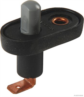

Sch###. Danke Achim. Bin wohl wirklich ein wenig neben der Spur. Das "Kontaktschalter in der Tür" der Tür hat mich wohl total auf die falsche Fährte gebracht. Das von mir genannte sind die Mikroschalter am Schließzylinder. Aber Licht an beim Schließen funktioniert ja. Von daher Muss es wohl der ganz banale Türkontakt sein! Mifft. Ich glaub ich geh jetzt lieber ins Bett.
und ich habe mich schon gewundert dass ein türkontaltschalter soviele stellungen hat wie du beschrieben hast Flemming xD
@Matt01: wenn der gepostete Schalter passt dann nehm lieber einen Neuen :)
