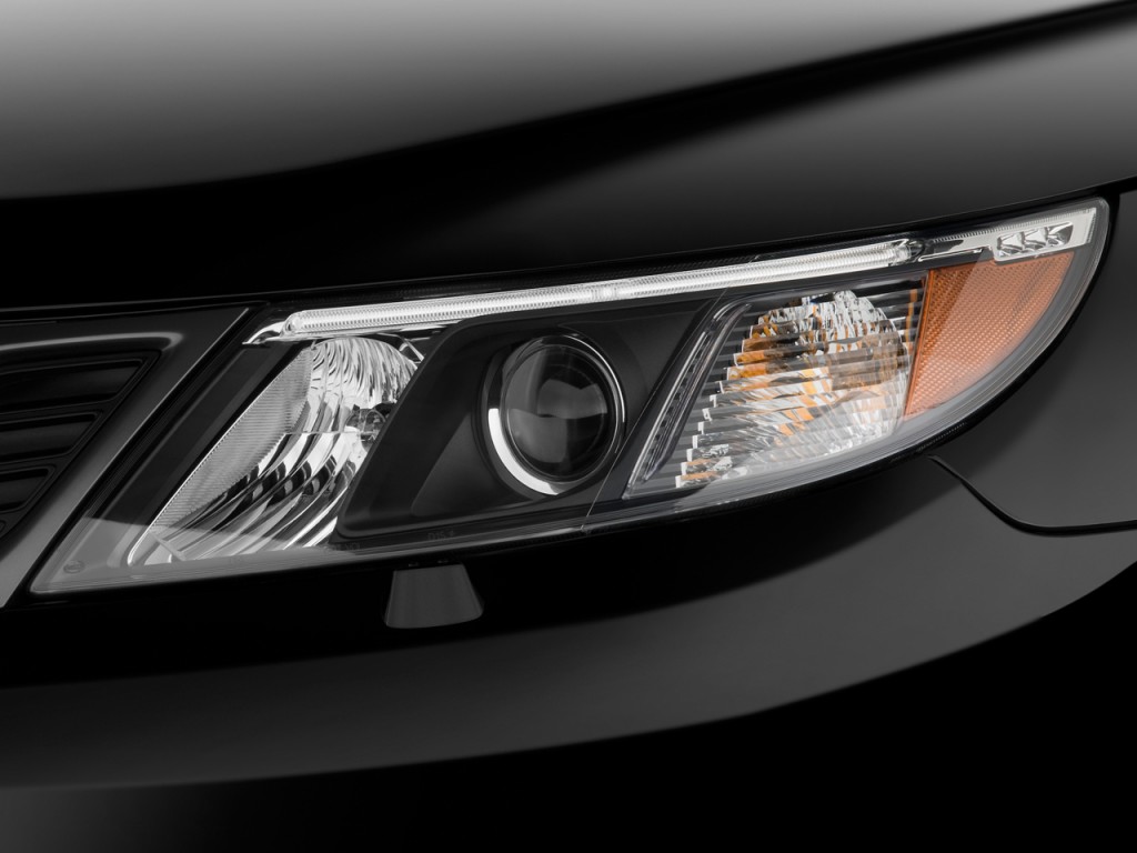

Du sagst, die Scheinwerfer haben die gleiche Teilenummer fuer beide Maerkte. Mit "Scheinwerfer" meinst du das gesamte Scheinwerfermodul (siehe Anlage) oder nur den Teil wo der Xenon Brenner drinsteckt? Denn fuer den Laien sehen die US-Scheinwerfer ja doch anders aus, da mit orangenem Standlicht.
[ATTACH]60807.vB[/ATTACH]
Ich meine die komplette Einheit,finde da aber keinen Unterschied in den Nummern mit/ohne Standlicht........Ich glaube aber nicht,das dies ein Problem darstellt,würde mich wundern.Ich fahre selber an meinem Aero die US-Seitenbegrenzungsleuchten und der TÜV hat nie was gesagt...........

Und die seitlichen gelben Begrenzungsleuchten(LED mit oder ohne gelbe Reflektoren) wuerde ich auch gern nachruesten.
Die sind doch bestimmt drin?(im Foto leider nicht zu sehen)
Sollte auch der TUEV nichts dagegen haben, die bayrischen 5er haben das auch.

Natürlich gibt es unterschiedliche Teilenummern für Europa und USA.
Europa: 12842059,12842060
USA: 12842063,12842064
Die US Scheinwerfergehäuse haben keine E-Nummer und den orangen Blinker sowie die Seitlichen LEDs.
Es gibt unterschiedliche Teilenummern.

Warum finde ich diese Nummern denn in meinem WIS nicht...........merkwürdig.........aber dann hätten wir das ja geklärt.........

Hallo an Alle,
hat jemand in der Werkstatt evtl. einen defekten Scheinwerfer, an dem man sehen kann, wie die gelben LED's montiert sind?
Kann man die einzeln kaufen (vielleicht in den Staaten)?
Oder selber bauen - wird aber bestimmt unsicher: 3LED's auf 12V und CAN-BUS-Akzeptanz?!

Kommst du dort beim Haendler vielleicht an einen defekten Scheinwerfer zum nachschauen, wie die LED's verbaut sind?

Ich kann mir gerne das mal genauer anschauen an den Scheinwerfern, interessiert Dich mehr die elektrische Seite oder der Scheinwerfer als solcher? Schrottplaetze gibts hier ja nicht wie man es in D so kennt, also wird schwierig an was kaputtes ranzukommen. Den US Scheinwerfer gibts aber fuer ca. $300 als Gebrauchtteil.
Chicago-Saab
mich interessiert das Zerlegen des Scheinwerfers(mechanisch), weil hinter den Aussparungen fuer die LED's eine Blende sitzt, durch die man sicher durch muss. Die ist von aussen zu erkennen.
Wenn mir das klar ist, kann das Anschliessen nicht mehr so schwer sein.
Nun zu "Deinem": Sitzheizung ist ja vielleicht nicht das Thema, wenn Du eh ein Sommerauto haben willst(Halo statt Xenon) - Nachts ist es dunkler als draussen :cool:.
Bei mir ist das E-Pruefzeichen uebrigens auf dem Scheinwerfer oben auf dem Typenschild - ist also ohne Ausbau, aber nach Oeffnen der Motorhaube, zu erkennen.
