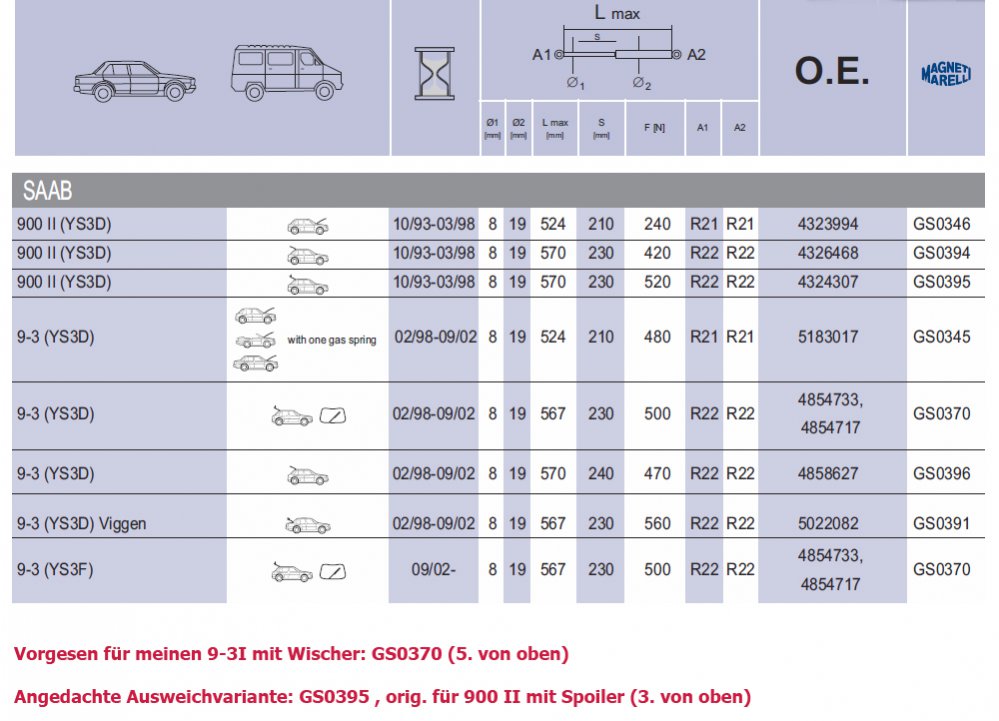

Meine Heckklappen- Gasfedern sind durch. Nun bin ich gerade bisschen was am stöbern und mit ist aufgefallen, dass die vom 900 II 1. billiger und 2. fast identisch sind zu denen die für meinen 9-3 I gedacht sind.
Ich habe den ganz normalen 9-3 Coupé mit Wischer. Jetzt gibt es aber sehr günstig ein Set von Gasfedern für den 900 II mit Spoiler.
Hab mal im Magneti Marelli Katalog nachgeschaut und es finden sich nur zwei kleine Abweichungen:
1.Die max. Länge ist bei dem für meinen Saabi vorgesehenem Modell 567mm, bei dem für den 900 II 570mm.
2 Die Aushubkraft (oder wie auch immer das exakt heißt :)) ist bei meinem mit 500 F [N], - beim 900 II mit 520 F [N] angegeben.
Der Rest ist absolut identisch, siehe Ausschnitt aus dem Magneti Marelli-Katalog:
[[ATTACH]60829.vB[/ATTACH]
Also, wenn ich das richtig sehe, entwickeln die 900er Gasfedern einfach etwas mehr Kraft (was mich ja nicht stört) und fahren 3mm weiter aus...
Bei einigen englischen Shops werden die Teile gar für 900 II / 9-3 als universelle Lösung angegeben, ohne Modellunterschiede (außer Spoiler/Wischer natürlich)... So bin ich auf die Idee gekommen...
Sind die Montagestellen denn 1:1?
Bin mal auf die Antworten gespannt!

Na ja, vermutlich geben die, deren Dämpfer mechanisch passt, den für beides an. Mit Spoiler hat er halt etwas mehr zu liften. Nachlassen tun sie alle, die billigen schneller.
Ausschubkraft ist mal mit 500N mal mit 560N angegeben.
Die mit 560N sind für den viggen, für die anderen die 500er, also auch mit Wischer/Spoiler Kombination (siehe Pic aus meinem Eröffnungspost). Ansonsten halt die mit 520N die eigentlich für den 902 vorgesehen sind, das geht genau so, hab ich wie erwähnt ja erfolgreich getestet... Weiß nicht, ob Du mit 560N Probleme hättest beim Schließen der Klappe...
