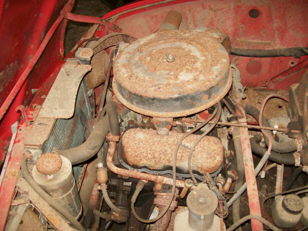

ich werde hammerit nehmen ;-)
[ATTACH]60973.vB[/ATTACH]
