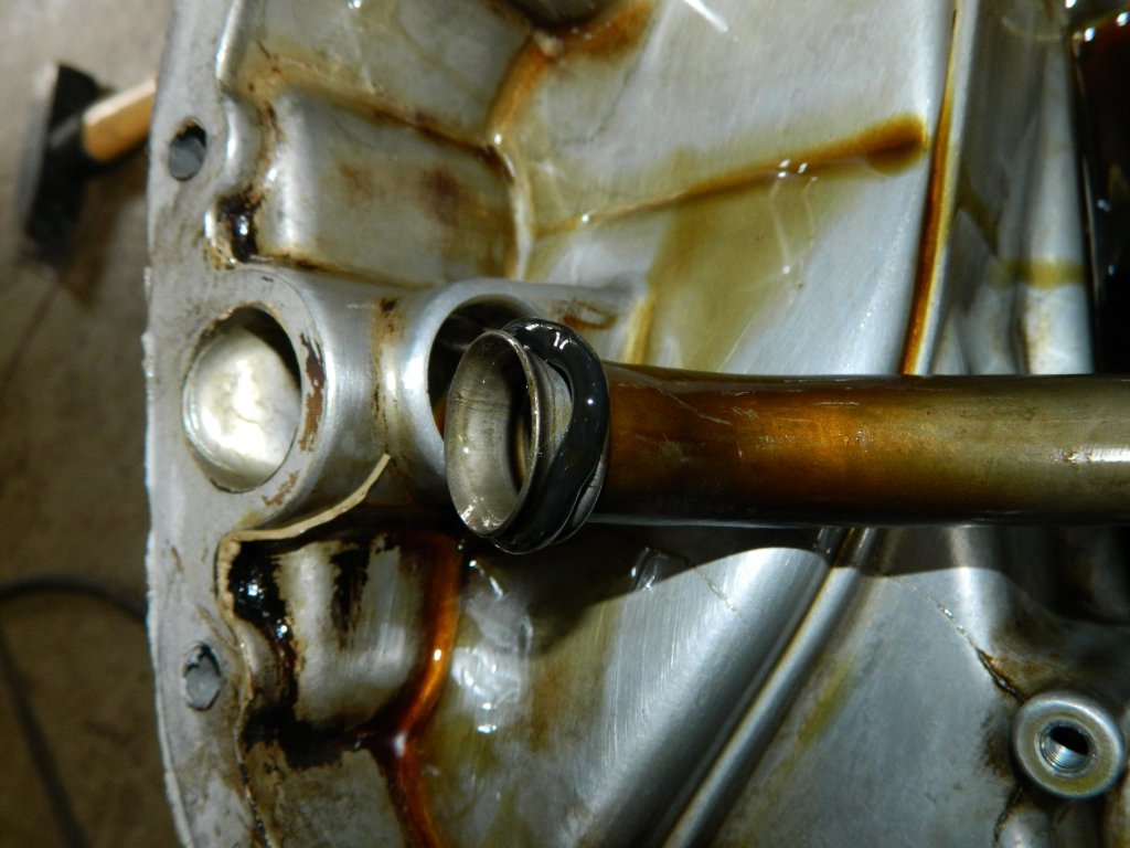

So, ich muss es doch nun nach sehr langer Zeit aufklären. Gleich vor weg- Motor läuft wieder leise und angenehm.
Es war, entgegen meiner Vorstellung, wirklich der Dichtring vom Ansaugrohr in der Ölwanne. Was mich wundert denn beim ersten Einbau habe ich das Ding sehr sorgfällig eingesetz... na ja hat wohl nicht gereicht.
Nun ist ein neuer drin und zusätzlich habe ich auch noch die zwei anderen O-Ringe von dem unter der Kurbelwelle verlaufenden Rohr Versorgung Turbo mitgetauscht- Dauer 2 min.
Nach der Aktion bin ich nun schon ca. 4tkm gefahren ohne weitere Probleme.
Also wenn jemand das gleiche Problem hat hilft es ja evtl. weiter.
... und zusätzlich habe ich auch noch die zwei anderen O-Ringe von dem unter der Kurbelwelle verlaufenden Rohr Versorgung Turbo mitgetauscht- Dauer 2 min.
Die auch bei weitem die wichtigeren sind. Druckseite! Daher mein Danke, das ist nicht Versorgung Turbo, das ist Versorgung Alles.
Stimmt! habe ich gerade verwechselt mit dem anderen Rohr vom Ölfilteradapter.

Ja! Ärgerlich ist nur das man wegen solch einen Centbetrag nochmal 5 Stunden rumschrauben durfte. Das gute daran war das ich gleich überprüfen konnte ob sich neue Ablagerungen nach ca. 500km in der Ölwanne gesammelt haben. War aber alles sauber.
