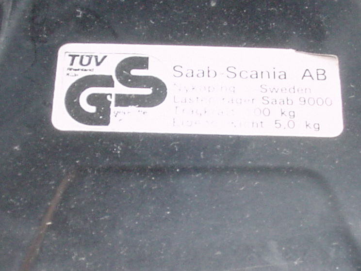

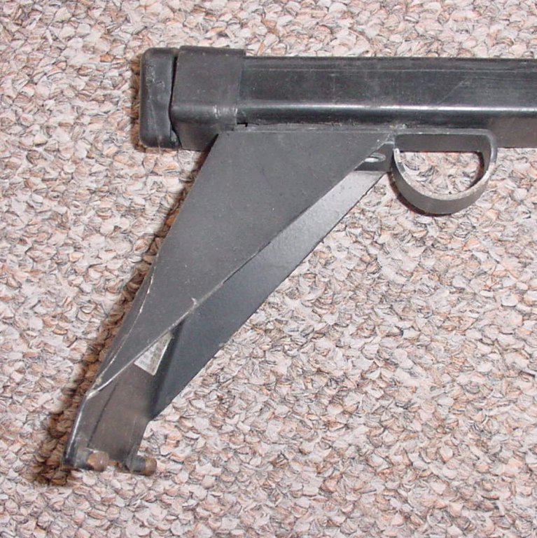

wollte heute (erstmalig) meinen Dachgepäckträger an meinem 96ger Saab 9000 CSE montieren.
Laut Typenschild handelt es sich um einen originalen SAAB 9000 Dachgepäckträger,
aber ich finde nichts,wo ich das Teil montieren kann....
Anbei 2 Bilder ![ATTACH]61136.vB[/ATTACH][ATTACH]61137.vB[/ATTACH]
Danke für Eure Mühe
Aus dem Gedächtnis:
Tür auf
Gummidichting wegdrücken
dahinter befinden sich die Löcher für die Nippel
viel Erfolg
fahrertür öffnen und die dichtung runterziehen am dach gute 20 cm hinter dem scheibenrahmen findest du dein glück hinten das gleiche ca.40
Danke !!
Ich hatte schonmal geguckt,aber wohl nicht richtig :-)
Ist doch immer wieder ein Top Forum !
Dachgepäckträger ist montiert !
Vielen Dank !

jedesmal wenn ich die Dachgepäckträger montiere, fallen mir die verrosteten Buchsen ins Auge :frown:
Nun würde ich das gerne ändern und frage mich, wie bekomme ich die Teile ausgebaut um sie schön aufzuhübschen :smile:
Hat jemand einen Tip - vielen Dank ?!
Garnicht. Das ist eine Art Vernietung...
:mad: ich hatte sowas schon befürchtet - danke
Solange es drumherum nicht rostet ist alles gut......
Feines Schleifpapier und Mike S. oder Fluid- Fi.
