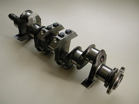

... Äh, klappt das auch beim Cab? Wo dreht man denn da mit der Zange? Direkt am Motor? :-))) :D
am besten hier rechts unten ansetzen fürs cabrio :=
