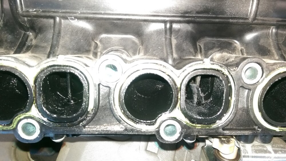

Morgen geht es auf Reise, Ansaugkrümmer liegt im Kofferraum und ich bin am überlegen auf nummer sicher zu gehen und den krümmer doch tauschen zu lassen, wird ALL IN um die 300eur kosten. Denn es scheint ziemlich viel dreck durch die "drallklappennippel" nach außen zu dringen! Und Nippel 1 und 4 stehen etwas hoch, hmm der Motor zieht aber ganz gut?!
Dann liegen die klappen schon im motor
Nun habe ich einen neuen ansaugkrümmer drin und die klappen lagen nicht im motor;) die waren da wo sie sein sollten, aber trotzdem hat das ganze zu viel spiel gehabt, axial, da ist die luft schon flöten gegangen. Aber leistungsmäßig hat sich eigentlich nicht viel verändert! Die Stange, für ca. 30eur ist auf jeden fall eine sehr gute lösung! Eins ist mir noch aufgefallen, habe mir paar videos angeschaut bei youtube und meine drallklappen bewegen sich von 12 bis 10 uhr beim.gasgeben, so auch bei einem video, aber bei anderen videos ist auch der weg von 2uhr im leerlauf bis 10uhr beim.gasgeben zu sehen. Was hat das zu bedeuten? Auf 12uhr sind die drallklappen halb offen und auf 10uhr sind sie ganz auf!

Bei der Bastelei hatte ich dann gesehen, dass das Drosselklappengestänge abgesprungen war. Hatte leistungsmässig nichts bemerkt. Die Plastikbuchsen waren total ausgeschlagen. Hatte dann ein Set mit Messingbuchsen eingebaut, die Klappen mit Bremsenreiniger "eingeweicht" (unausgebaut, durch das Axialspiel kam genug Suppe unten an) und das Gestänge eingesetzt. Allerdings habe ich bislang keinen merklichen Unterschied, mit oder ohne Gestänge, festgestellt.
Ja, interessante Frage... Bei mir laufen sie auch von 12 bis 10 Uhr. Hatte mich das gleiche gefragt. Wäre schön, wenn jemand dazu eine Antwort hätte.
Interessiert mich auch immer noch, ach ja, gegen den Uhrzeigersinn von 12 bis 10Uhr, da hat das doch glatt jemand im Opelforum falsch verstanden gehabt ;) hier sollte das natürlich nicht passieren!
