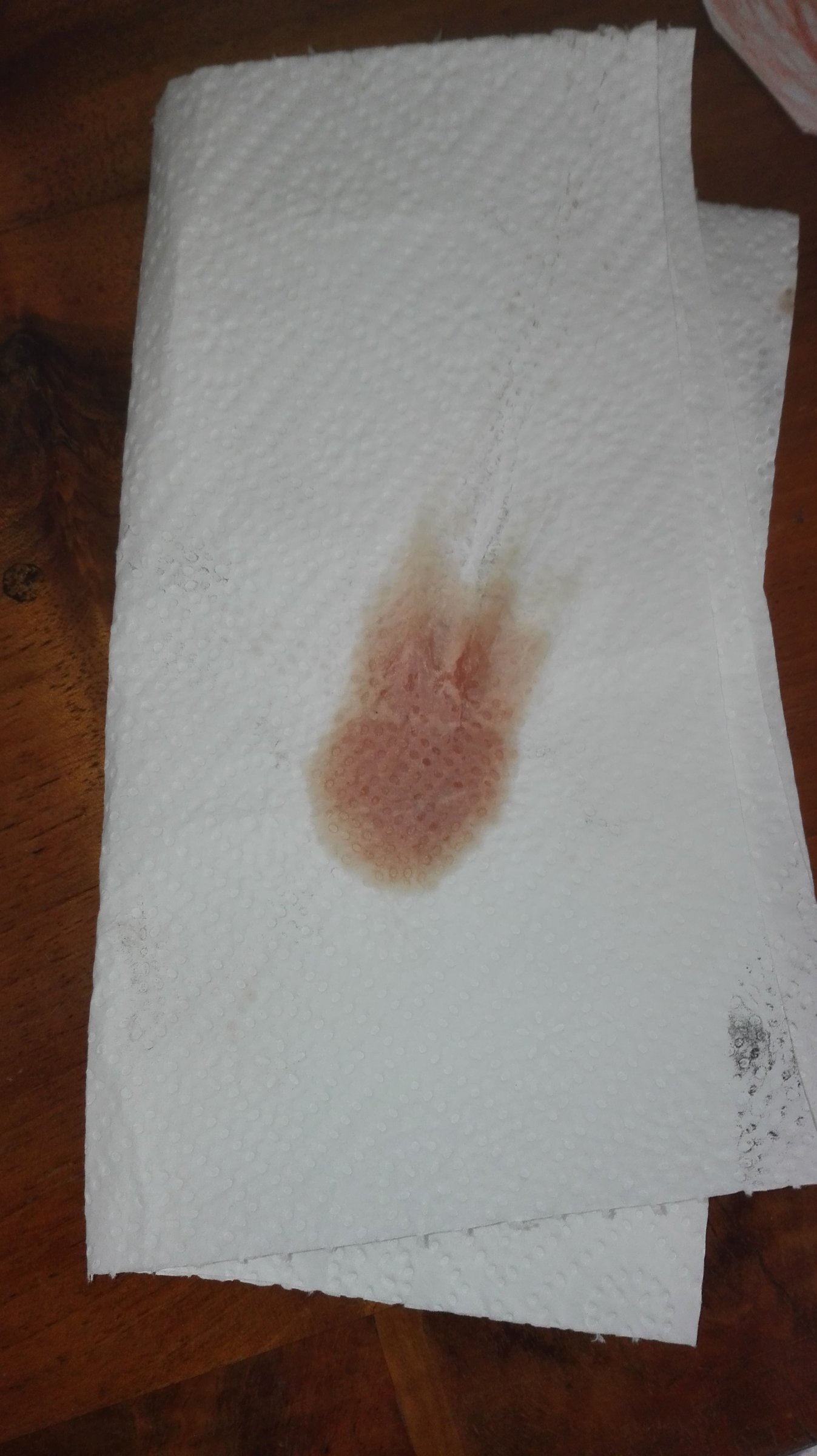

Das Getriebe kam 2007 bei Saab neu, seitdem 47tkm gefahren. Getriebeölstand passt, Farbe meiner Meinung nach auch. Habe ein Foto beigefügt - was meint ihr?
Dann steht ja der erste Ölwechsel an. Die Farbe ist gut.
