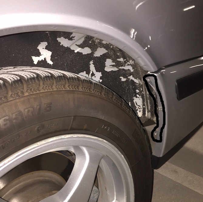

Hänge mein Anliegen hier an. An den hinteren Radläufen fehlt doch was, oder nicht? Kommt da nicht ein "Spritzschutz" oder "Steinschlagschutz" so ähnlich hin? Den Vorbesitzer kenne ich nicht, um ihn zu fragen, was da weggenommen oder weggelassen wurde und vor allem warum.
So ein Schutz wäre doch schon sinnvoll oder? Was empfiehlt ihr? Zum Freundlichen zu fahren oder selber Hand anlegen?
ist aber hinten nur ein Schutz für die vordere Kannte, keine Radhausschale wie an der Vorderachse. So ich nicht auf dem Holzweg bin.
das einzige was dort fehlt, da hinten, ist der durchgehende schwarze U-Bodenschutz u von der Stoßstangenhaut das ganze Stück Kunststoff zum einklicken in dem Radlauf
Danke Jungs, ich werde es meiner SAAB Werkstatt überlassen, beim Radwechsel die fehlenden Details anzubringen!
Frage an majoja02: was genau meinst du mit einklicken in den Radlauf? Bei Skanix würde ich 2x Steinschlagschutz für den 5-Türer kriegen, aber braucht es dazu noch separat die "Kunststoffstücke zum einklicken"?

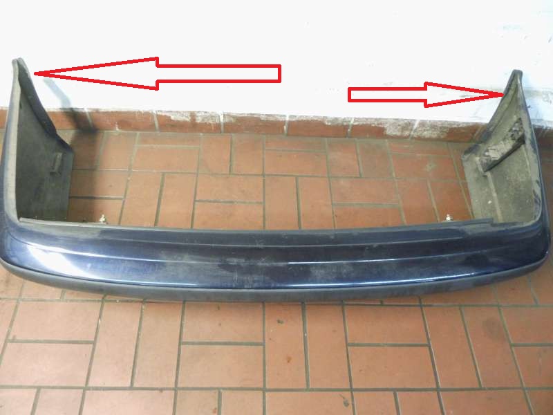

ich habe mal versucht, das besagte Teil welches mit Nieten an der Stoßstangenhaut befestigt ist, aufzumalen!
Ich versuche mir grade meinen Radlauf vor Augen zu führen...klappt nicht so ganz :biggrin:
Aber das Teil in #12 sieht stark danach aus. Schon von der Anordnung der Löcher zum befestigen. :top:
Da war jemand flotter :-D
Hey super. Nun weiss ich Bescheid, was alles fehlt. Danke Euch. Weiter geht's mit dem Werkeln :hello:
