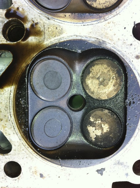

  • 140,45 mm
    --> aus nem Motor mit Klingelschaden wegen billig Zyko-Dichtung. Siehe Foto.
[ATTACH]61852.vB[/ATTACH]
Nun, welchen Kopf soll ich zum Aufbereiter geben? Wie entscheidend ist denn das Verschleißmaß?

@maasel: Du meinst also die Klingelkerben machen nichts aus?

Meinst Du nicht der Aufbereiter kann die Ausbrüche am Zylinder 4 des letztgenannten Kopfes auftragsschweißen und einebenen?

Meine Meinung: 1 & 2 nur bei Veränderung Pleuel etc. zu gebrauchen... 3 scheidet aufgrund der thermischen Problematik beim LPT ohne Klopfregelung aus. Kavitation an der Kante birgt zu viel Risiko. Nun bin ich gespannt, was der Meister sagt :smile:

Also nach Rücksprache mit dem Meister ist die Sache mit der Mindesthöhe vielschichtig und die Klingelmarken auf meinem Bild nicht soo gravierend. Ergo geht der letztgenannte Zylinderkopf No. 3 zum Aufbereiter.
Die anderen beiden Köpfe sind dennoch kein Kernschrott. Mit höherem Aufwand liessen auch diese sich wieder halbwegs richten.
