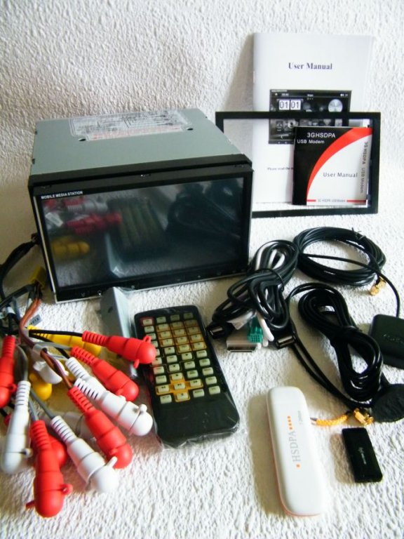

Hier mal fix ein Bild:
[ATTACH]62664.vB[/ATTACH]
von unten Links nach rechts:
Chinch Stecker für Rückwärtige Bildschirme
Halterung fürs Radio
Fernbedienung
3 G Stick (wird an USB Kabel gesteckt)
(kleine schwarz) WIFI Stick -ebenfalls an USB KAbel
USB 1.0 + 2.0 Kabel sowie I Pod Kabel
DVBT Antenne
GPS Antenne
Einbaurahmen und Anleitungen
