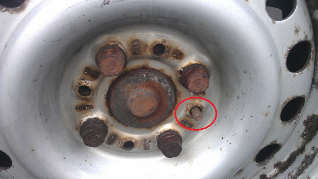

Die Stahlfelgen haben übele Rostbeulen und sehen einfach grottig aus. Nun habe ich welche entdeckt und bin mir nicht sicher, ob ich die nehmen kann.
Der Lochkreis bei mir ist 108mm, habe ich extra noch einmal nachgemessen zur Sicherheit. Die angebotenen haben ihn auch.
Soweit so gut, aber passen die an die Reifen? Ich weiß nicht, welche Einpresstiefe und Felgenbreite bei mir vorhanden ist.

Außerdem: Dieser Bolzen, ist der bei sämtlichen 900er Felgen vorhanden?
http://www.saab-cars.de/attachments/99-90-900-i/94067-das-leidige-thema-reifen-felgen-ich-blicke-nicht-durch-imag0336.jpg

Da könnte man sagen, dass man den Rost nicht sieht, wenn die richtigen Radkappen dran sind. :biggrin: ...oder dass der Stift, der auf dem Bild zu sehen ist, beim neuen Lochkreis immer dazu gehört und das Montieren erleichtert, weil man beim Aufsetzen des Rades keine Bolzen hat, auf denen es Halt finden würde.

Wenn es sich bei den angebotenen Felgen um SAABfelgen mit neuem Lochkreis handelt, passt das. Wenn nicht, hab ich nichts gesagt und bin nie hiergewesen und kenne Dich auch garnicht... :biggrin:
