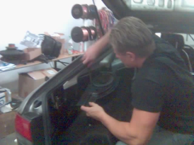

am besten rankommen... da musste die linke seitenverkleidung abschrauben.. und zwar geh so vor
1) das boxengitter lösen
2) die kleine plastikschraube lösen in der nähe vom rücklicht
3) seitenverkleidung vorsichtig abziehen
4) ..und schon siehste den motor..
mom.. hab da n bild.. ist zwar schon ewig alt und schlechte quali da von handy aber so siehts dann ca aus..
