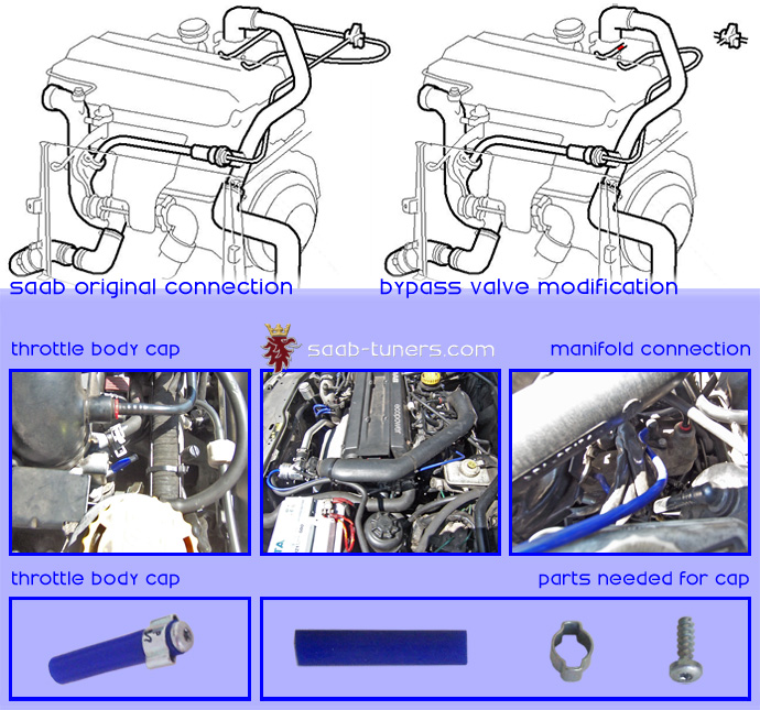

Danke für den Hinweis! Wo ist den der besagte Zapfen zu finden? Habe ein Bild dazu angehangen. Vielleicht kannst Du es beschreiben oder einen Pfeil darauf ziehen.
MfG
[ATTACH]63044.vB[/ATTACH][ATTACH]63045.vB[/ATTACH]
Okay, diese Dose, die Du meinst, sitzt unterhalb der Winschutzscheibe. Das Teil besteht komplett aus Plastik, hat 3-Schlauchanschlüsse und einen elek. Kontaktanschluss. Die Schläuche habe ich schon erneuert, da der linke ja ein kleines Loch hatte und ich das gleiche Problem schon vor einem Jahr hatte. Daher war ich auch der Meinung, dass ich die Fehlerursache somit behoben hätte. Leider war das Problem damit nicht behoben. Die Zapfen waren auch i.O. und die Schläuche, mit rund 2mm Durchmesser, habe ich auch bis zum Anschlag draufgeschoben.
MfG
Ich habe leider mein Cab in der Werkstatt stehen, hole ihn da gleich weg. Dann werde ich von dem Teil was ich meine ein Bild machen, soweit ich mich Erinnern kann, war es eine kleinere Dose, etwa so groß wie ein Benzinfilter, zwei Seitliche Anschlüsse und ich meine einer ging nach unten weg, kann mich aber auch Irren was die Anordnug der Schläuche angeht, es waren ziemlich kleine Schläuche Durchmesser in etwa 6- 8mm.
Okay, frag Mal bei der Gelegenheit nach, ob diese Schläuche einen bestimmten Lochdurchmesser brauchen. Vielleicht habe ich einen zu geringen Durchmesser gewählt.
4mm innendurchmesser und das Ventil sitz hinten an der Spritzwand!
http://www.saab-cars.de/attachments/900-ii-9-3-i/94636-turbo-fehlersuche-t7_bypass_valve_mod.jpg
Dieses Teil Oben Rechts? Sitzt an der Spritzwand hinten!
Ja ich glaube das war das Teil. Sitzt ein wenig unterhalb Deckeldichtung und ist komplett aus Plastik, hat irgendwas mit der Luftmengenmessung zu tun
Danke für die bebilderte Anleitung!

Daher auch hier: erst mal Schraube in den oberen Schlauch, kaputt geht nix.
