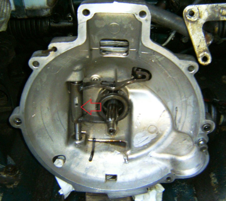

Geht auch ohne Ausbau! Dafür muss das Gtriebe auf der v. vorn gesehen linken Seite angehoben werden.Da ist genug Platz um die Welle nach unten rauszuziehen und dann de Gabel von der Welle zu bekommen, nur den Antriebsgelenkbalg lösen und darauf achten die Nadellagertöpfe nicht zu verlieren!!

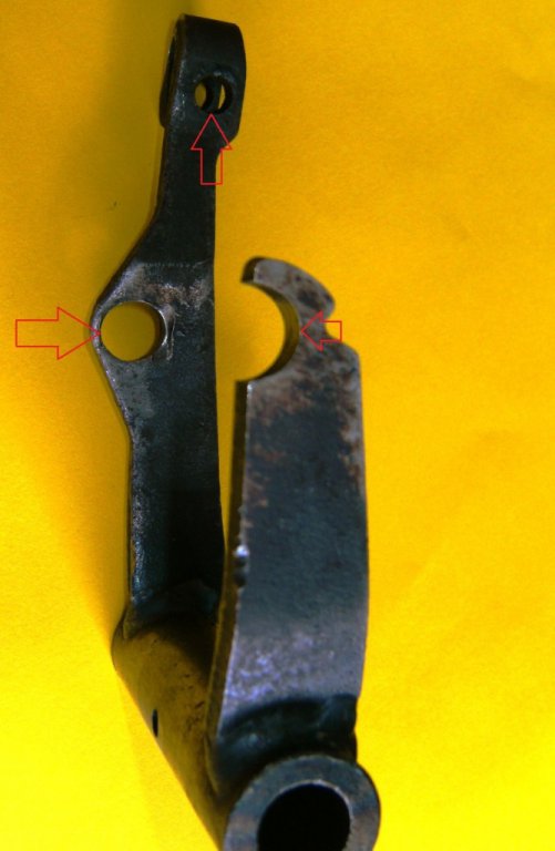

Der Verschleiß an der abgebildeten Gabel führte dazu, dass der Belag der Kuppl-Scheibe nur zu ca. 40% genutzt werden konnte.

Bei Deinem Foto beschleicht mich allerdings schon die nächste Frage : Eigentlich sieht das für mich recht gut aus und trotzdem ist das Loch Deiner Aussage nach schon viel zu sehr ausgearbeitet ...
Gibts da irgendwelche Referenzwerte , was noch geht und was nicht ( zB. Lochdurchmesser , Abstand zu irgendeiner Kante etc. ) . Mit dem freien Auge offenbar nur schlecht einschätzbar ...

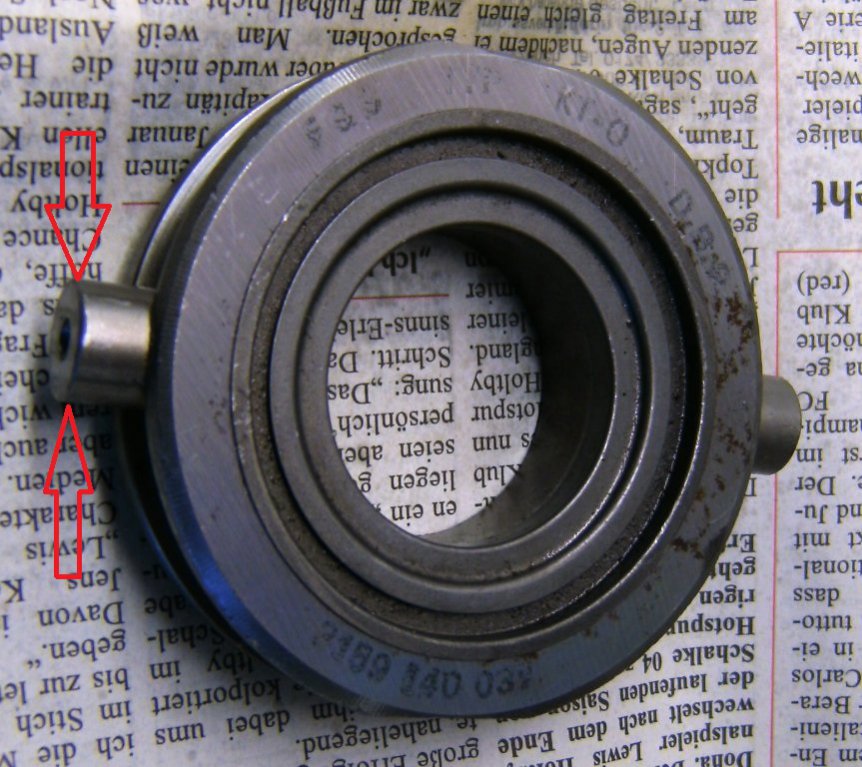

Der Lochdurchmesser muß doch dem Durchmesser des Ausrücklagerarms entsprechen !?

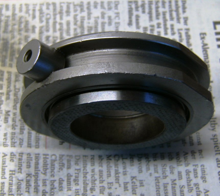

Habe meine Gabel zu meinem Metalldreher gebracht, mit dem Ausrücklager. Er hat dann eine Buchse rein gemacht, dass das Ausrücklager sauber drin sitzt und nicht herumschlabbert.
Das Loch in der Gabel sollte nur n paar zehntel größer sein als die "Stifte" des Aurücklagers. Kannst das ja bei Deinem nachmessen, ich meine s wäre 10, nochwas mm.

Ich habe gerade mal eine neue und eine alte Gabel nachgemessen: neu D= 11mm alt: D= 14mm o-förmig
