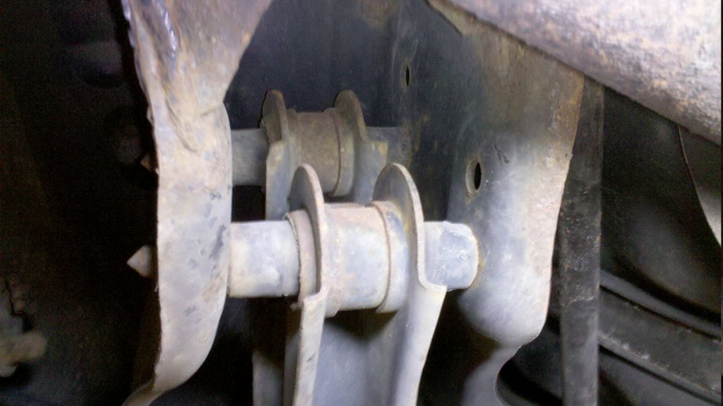

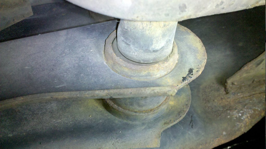

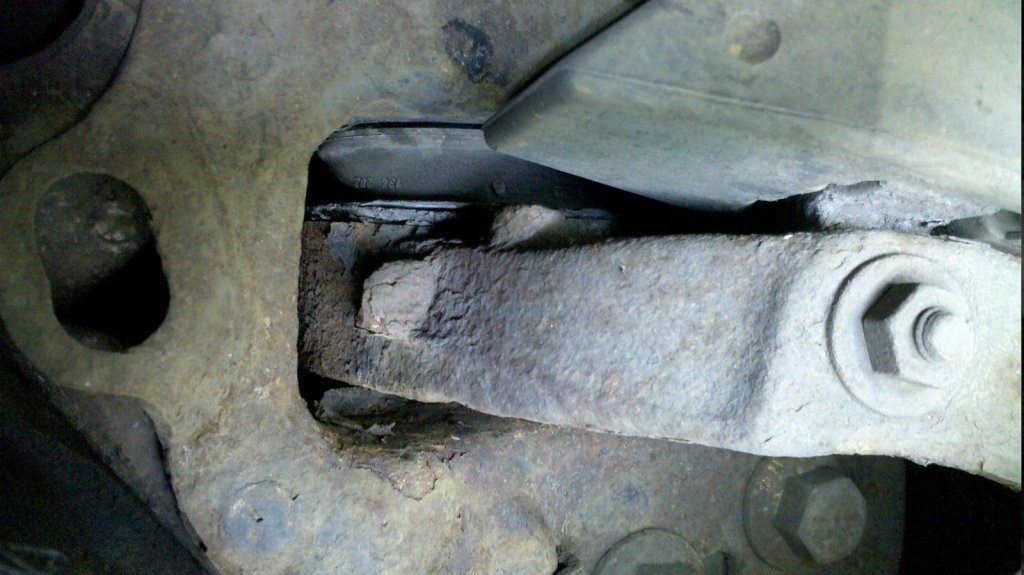

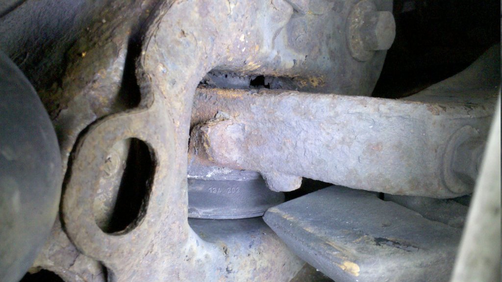

Hab gestern mal ein paar Bilder von den noch originalen Buchsen an der HA gemacht. Damit ist klar woher der falsche Sturz kommt.
