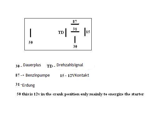

[ATTACH]63553.vB[/ATTACH]
Was hindert Dich daran, die Brücke wieder herauszunehmen?
He, danke für's Helfen! - bei dem Wetter... :cool:
Batterie ist ab, war mir auch sicherer so. Die Brücke hatte ich gleich wieder abgezogen.
kd, 1000 Dank für den Relais-Schaltplan, jetzt kann ich nachher mal gucken WAS ich eigentlich gebrückt habe. :confused:
