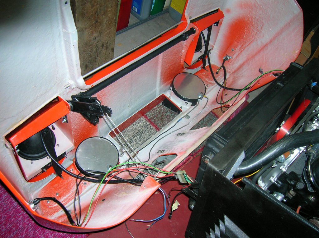

Bei mir sieht es nach meiner Erinnerung anders aus..... Ich kann aber leider erst am Wochenende nachschauen, da ich nocht so einfach an die Sonett herankomme.
Mir fällt aber gerade ein, ich habe da noch Bilder:
Die Scheinwerfer habe einen umlaufenden Rand, der fest auf den schwarzen Kunststoffrahmen geschraubt werden.
Zwischen Scheinwerfer und dessen umlaufenden Rand lassen sie sich aber verstellen!
Meiner Erinnerung nach sind die Scheinwerfer von Hella.
Hallo Ziehmy.
Also bei mir ist der Kunststofftopf so wie auf Deinem Foto rechts verbaut.
So wie das aussieht, sind die Scheinwerfer bei Dir als Zusatzfernlicht geschaltet.
Hella war ja auch oft bei Saab verbaut. Möglich, dass das die originale Version ist.

Guten Tag
Der Kunststoffrahmen auf dem Foto von Ziehmi ist sicher original. Das hintere Abdeckblech ist aus Metall. Bei meiner Sonett war diese stark angerostet, weshalb ich dieses durch Alu ersetzte. Die grossen Löcher im Rahmen sind meiner Meinung nach für die Montage des Scheinwerfers. Ich denke über das Produkt der Scheinwerfer kann gestritten werden. Bei meiner Sonett sind alles Boschlampen verbaut.
Der Scheinwerfer wird vor dem Einbau gerichtet, d.h. die Höheneinstellung. Der Zusatzscheinwerfer darf bei uns nur mit dem normalen Fernlicht zusammen leuchten.

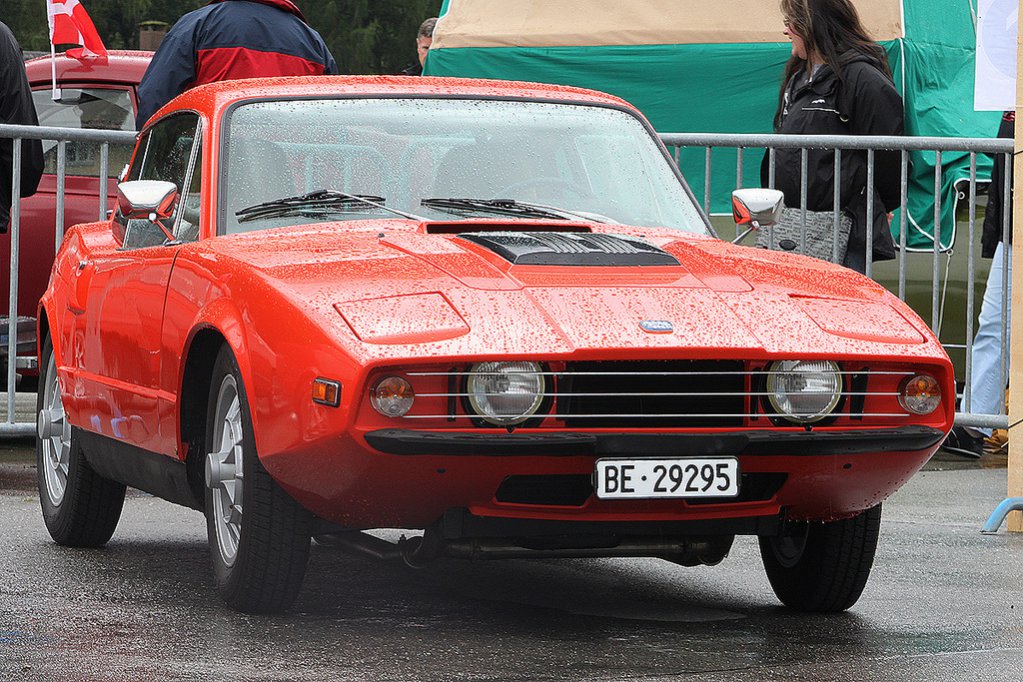

Guten Tag
... Foto ...
Gruss Ulrich
... vom int.Meeting in Interlaken ?
... und im Hintergrund das 96er-Zelt ist vermutlich Carsten "Zeltwagen"?

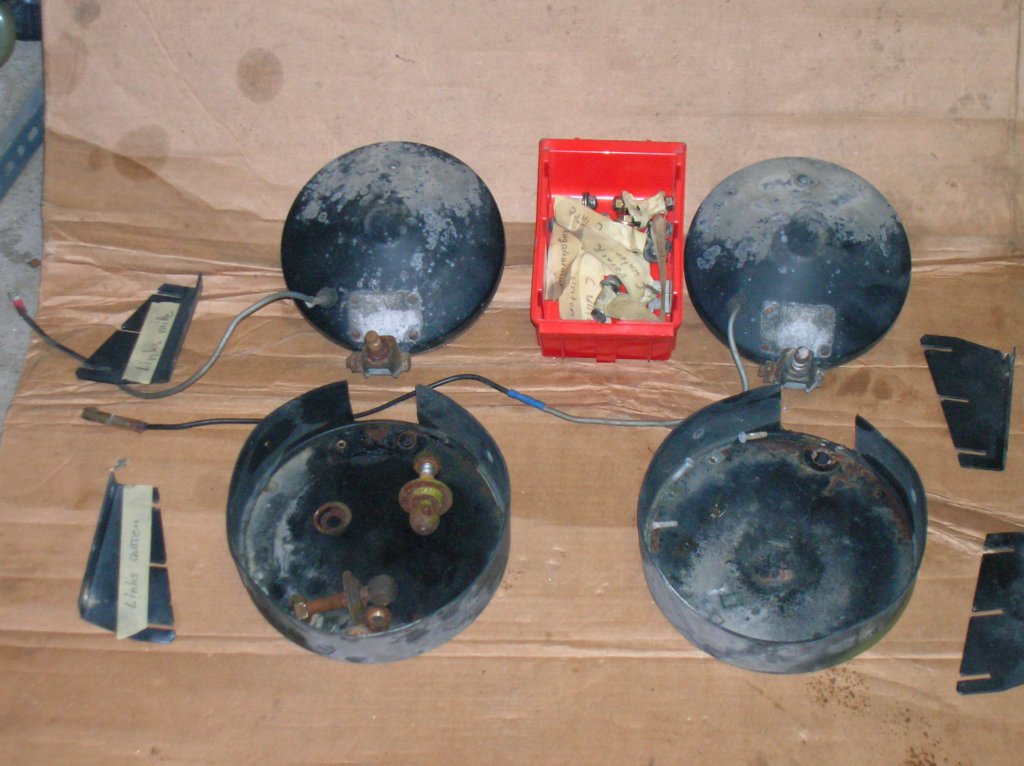

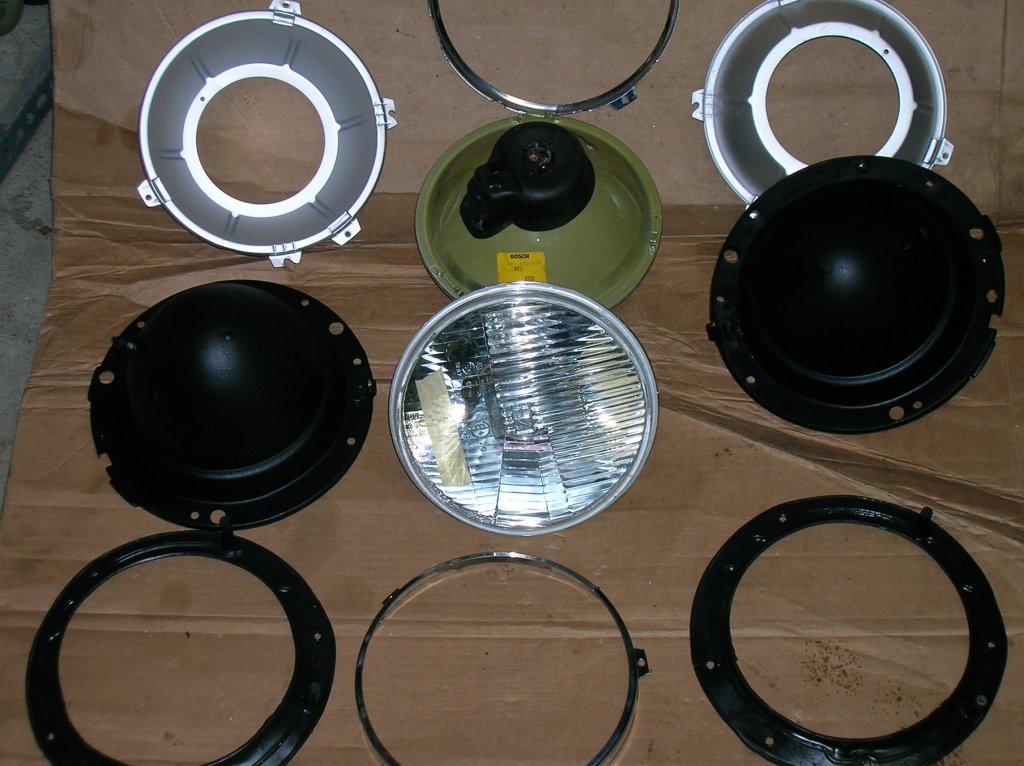

Habe noch zwei Fotos gefunden von der Revision meiner Sonett. Eines zeigt die Teile der Klappscheinwerfer, das andere die Zusatzscheinwerfer mit dem Aufnahmetopf und Halterung vor der Revision. Ich hoffe, dir damit weiter geholfen habe.
Gruss Ulrich
[ATTACH]63795.vB[/ATTACH][ATTACH]63796.vB[/ATTACH]

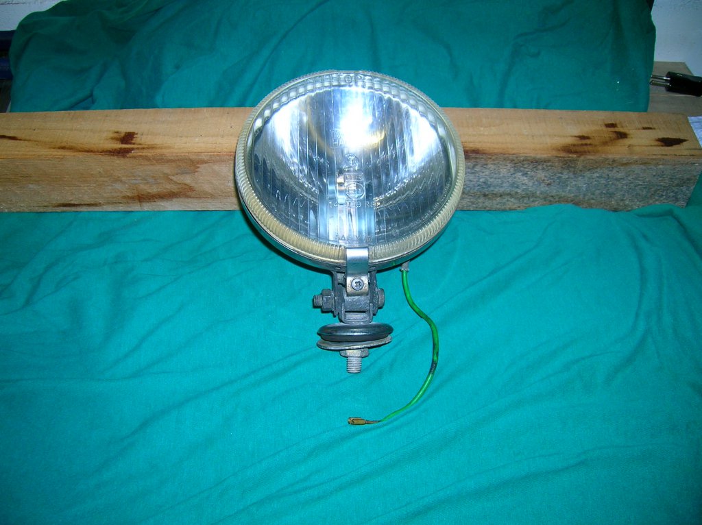

Da das Thema immer noch nicht durch ist und momentan die Haube eh runter ist, habe ich mir mal das da bestellt: http://www.ebay.de/itm/290646057042?ssPageName=STRK:MEWNX:IT&_trksid=p3984.m1439.l2649
Vielleicht lässt sich daraus was bauen.
Ciao!

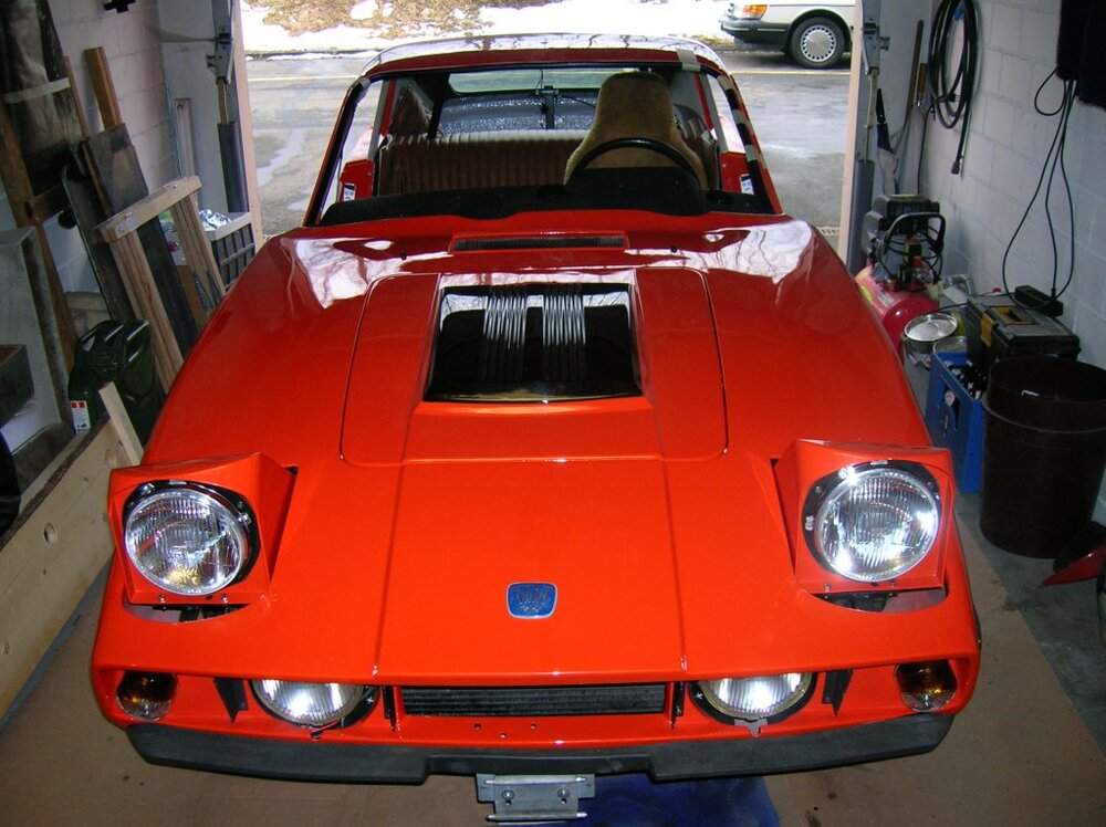

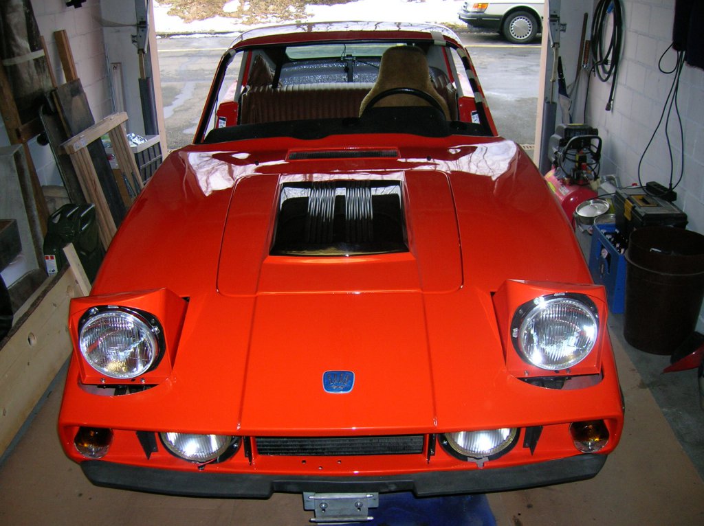

Aaaalso. Der in dem Ebay-Link gezeigte Träger ist das 100% korrekte Teil zum Einbau der Zusatzscheinwerfer.
Endlich konnten, die im Oktober ´95 (!) bei Biltema in Västras gekauften Einsätze,an ihren Ort finden.
Ciao!
Glückwunsch!
Wo ist das Bild zum Text?
Oder ist der Einbau noch nicht abgeschlossen?
Aaaalso. ...Endlich konnten, die im Oktober ´95 (!) bei Biltema in Västras gekauften Einsätze,an ihren Ort finden.Ciao!
Hat sich die geduldige Zeit doch noch gelohnt! Bravo gute Arbeit!
Ja, ich freue mich auch, dass ich endlich die Lösung gefunden habe. Offensichtlich MUSSTE es so lange dauern. ;-)
Ciao!
Aber im Auto, und leuchtend!
So schnell schießen die Preussen nicht!
Ich muss mir jetzt erstmal nen 2. Mann zur Haubenmontage organisieren. ;-)
Ciao!
