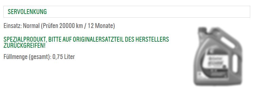

23. September 201410 j Hm, für deinen 931 sollte doch dann der Beitrag #22 gelten. Wichtiger drüfte sein, dass man bei dem Alter mal komplett wechselt, ab besten einmal spült. Und CHF 11S ist ja nix exotisches. Mir ging es um meinen 902 (der 931 war der erste SAAB und steht deswegen in meinem Profil) Im WIS habe ich nun die Info gefunden: Betroffene Fahrzeuge: SAAB 900/9000 Hintergrund: Aufgrund von Versorgungsproblemen Wird Saab Power Steering Fluid 1890 (Art. Nr. 45-30 02 995) gestrichen Maßnahme: Das alte PS-Öl Saab Power Steering Fluid 4634 (Art. Nr. 45-30 09 800) wird in Erwartung des Ersatzes für 1890 verwendet. Der Wechsel auf das alte Öl kann verschlechterte Kaltstartleistung und Geräusche in der Servolenkpumpe verursachen. In Notsituationen kann auch auf ATF-Öl für einen kürzeren Zeitraum verwendet werden, bis das normale Öl zur Verfügung steht. Artikelnummer und Lieferzeit des Ersatzes für 1890 wird durch eine SI mitgeteilt. Mein WIS ist Version 2011-01, wundert mich, das es bis dato noch keine andere Info gibt, das alte 4634 ist nicht wirklich eine Option für meinen Kurzstrecken-Non-Turbo. Der Castrol Schmierindex hilft auch nicht wirklich:

23. September 201410 j Frage beantwortet? Ok, bleibt nur noch die Frage, wie ich richtig umöle. - Behälter und Leitungen leeren - spülen - Servopumpe ohne Riemen drehen um Restmengen zu entfernen - Inhalt 0,75l, 1Liter zum Spülen also zu wenig Gruß Joschy
