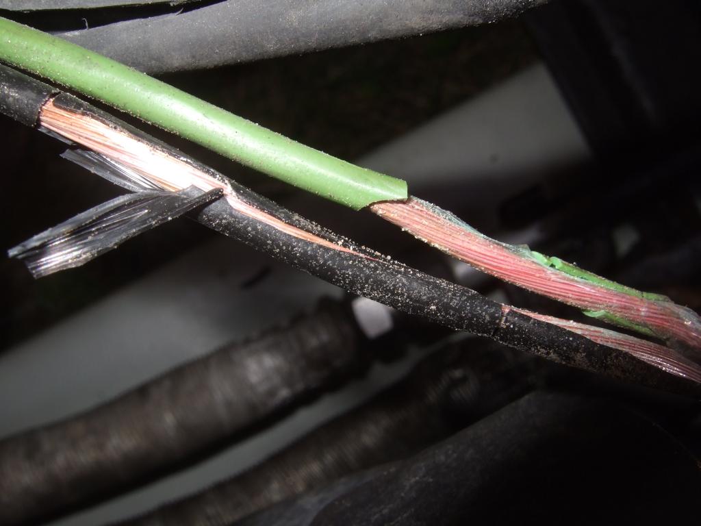

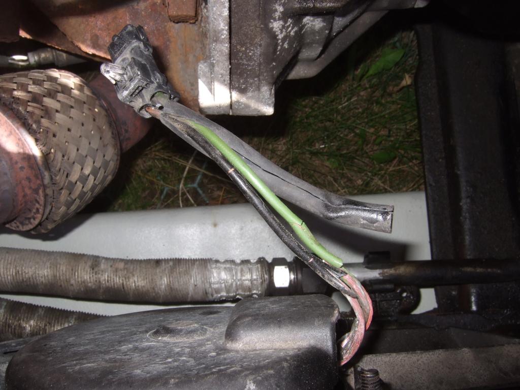

Die verkabelung zum Lüftermotor ... die 2 Kabel waren halt nackig... und ich glaube eine Weile schon.
... sieht so aus als iob da bald n Kurzschluss kommt...
Kabel vom Lüfter wurde erneuert und isoloert.

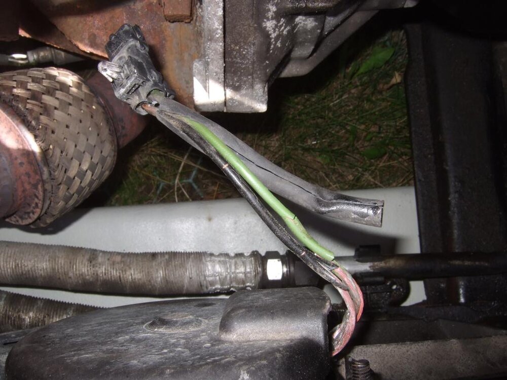

Ich kann das nur unterstreichen - seht euch bei eurem Auto diese Stelle mal genauer an - und fasst da vor allem mal an!
Nachdem mir diese Stelle bei meinem auch schon vor einiger Zeit aufgefallen ist, habe ich mich gestern damit befasst - seht euch die Bilder an!
Ich habe lediglich die äußere Gummihülle mit der Schere aufgeschnitten, die Isolierung der beiden Adern ist mir unter den Fingern so zerbröselt wie auf dem Foto sichtbar!
Da lauert der Kurzschluss - spätestens bei der nächsten Salzwasserdusche!
Danke für die Bilder.
Dann stellt sich jetzt die Frage ob man die Kontakte im Stecker einfach entriegelt bekommt ohne Spezialwerkzeug (z.B. Hazet 4671-4). Dann dann kann man den Pin rausziehen, alte Isolation runterbröseln und einem Silikonisolierschlauch drüberziehen. Das wäre die sauberste Lösung. Besser wäre noch, wenn die Litze trocken ist, vor dem drüberziehen die Litze mit Silikon einschmieren damit die keine Feuchtigkeit ziehen kann. Oder mit einem Zähen Fett fluten.
Flemming

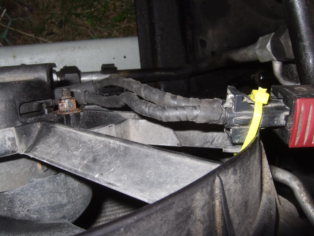

Ja, die Frage nach dem Entriegeln der Kontakte im Stecker hat sich mir auch gestellt, aber weil ich weder Spezialwerkzeug dafür habe, noch genau weiß, wie das mit Behelfswerkzeug zu machen ist, und auch keinen Ersatzstecker für den Fall, dass ich das ganze nicht zerstörungsfrei hinkriege, habe ich davon (zunächst) abgesehen, die Isolationsreste komplett abgebrochen(!) und beide Adern so weit es bis an den Stecker bzw. Anschluss am Motor ging mit selbstverschweißendem Isolierband umwickelt. Sieht nicht sehr schön aus, sollte aber erstmal so funktionieren - vielleicht meldet sich ja noch jemand, der den Trick kennt? leptoptilus vielleicht?
Sonst bliebe noch, Kabel durchtrennen, um Schrumpfschlauch aufziehen zu können, dann wieder verlöten und Schlauch aufschrumpfen.
Und es stellt sich die Frage, warum nur dieser Abschnitt so arg betroffen ist, denn die Kabel bis zum Stecker hin sind völlig i.O. Ist es die Hitze vom Kühler oder/und vielleicht schlechtes Isolationsmaterial?
Zugleich die Frage, ob es an den Kabeln rund um das Fahrzeug an anderer, nicht so gut einsehbarer und erreichbarer Stelle noch andere ähnlich marode Isolationen gibt?!? Wäre gut zu wissen, wenn da jemand noch was entdeckt hat.
Sollte halten. Die haben vermutlich ein anderes Isolationsmaterial. Sind die Lüfter von Bosch? So sahen die Kabel an meinem Renault für beide Lüfter aus, die waren von Bosch. Irgendwann gingen die etwas schwerer, dann hat die Erwärmung der Kabel die Adern ganz schnell spröde werden lassen.
Die Kontakte haben i.d.R. ein oder mehrere Widerhaken die zurückgedrückt werden müssen. Bei runden Kontakten wird eine dünne Hülse darüber geschoben, dann der Kontakt nach hinten weggezogen. Bei Flachkontakten nur die Wiederhaken niederdrücken, aber eben nur gerade so weit wie gerade nötig, sonst werden die spröde (Kaltverfestigen durch Biegen) und brechen beim zurückbiegen dann ab. Normal muss man die gar nicht zurückbiegen, sonst hat man sie zu weit zurückgedrückt oder sie waren eh schon kur vor ab.
