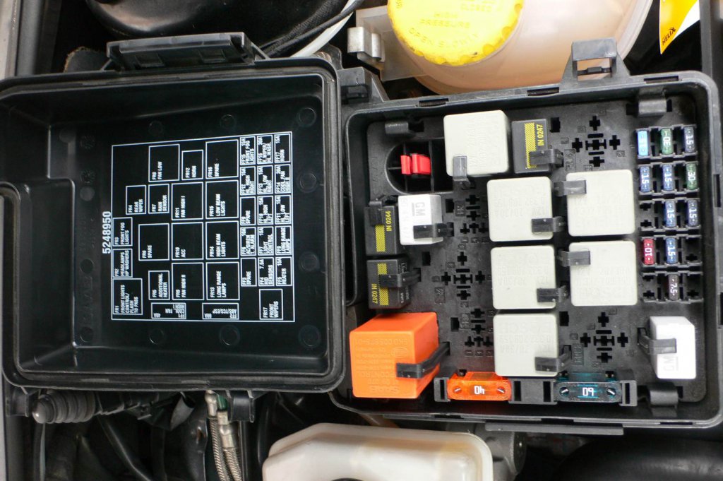

Hallo zusammen, hier eine Frage an die Autoelektrikexperten:
ich möchte eines der Miniaturrelais und eine Sicherung im Relaiskasten im Motorraum für eine elektrische Installation nutzen. Steckplätze sind noch frei wie auf dem Bild anbei zu sehen ist.
Frage: welche Buchsenkontakte braucht man denn dafür im einzelnen für ein Miniaturrelas (Kontaktbreite 4,8 und 6,3 mm) sowie eine der Mini-Sicherungen. Eine Crimpzange könnte ich mir besorgen... Im EPC werde ich da leider gar nicht schlau daraus...
Gibt es dafür auch Tyco- oder AMP-Standardbezeichnungen nach denen man mal suchen könnte?
Danke!
[ATTACH]63899.vB[/ATTACH]
Klar, nichts leichter als das.
Die Steckhülsen nennt man AMP JPT (JuniorPowerTimer) als Buchsenkontakt. Glaube die großen haben eine Breite von 5,8mm, die passen in den Sicherungskasten/Gehäuse. Welchen Kabelquerschnitt benutzt Du?
Wenn von 1 - 2,5mm² hätte ich einen Shoppingtipp:
http://www.pollin.de/shop/dt/OTg5OTM3OTk-/KFZ_und_Zweirad/Elektrik/FKH_Sicherungshalter_anreihbar.html
Wären dann 10 Stück + 5 Sicherungshalter (braucht man immer mal!).

PS: Bin mir fast sicher, daß die 5,8mm Kontakte auch für die Steckplätze der Mini-Sicherungen passen, kann das aber nicht garantieren.
