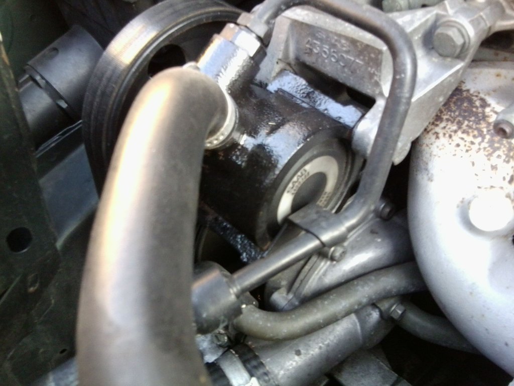

Meine Lenkservopumpe hat vorher halb so schlimm wie die an deinem Auto ausgesehen, hab sie
mit dem korrux eingestrichen und das Resultat siehe Bild.
Viel spass beim entrosten :biggrin:
