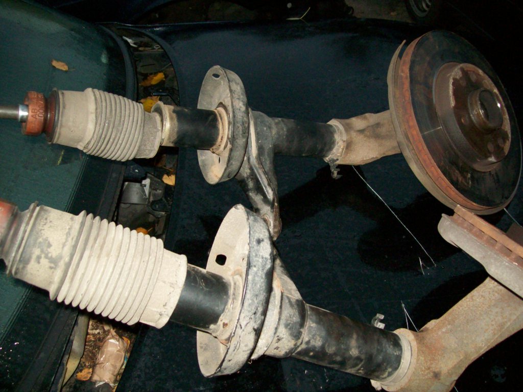

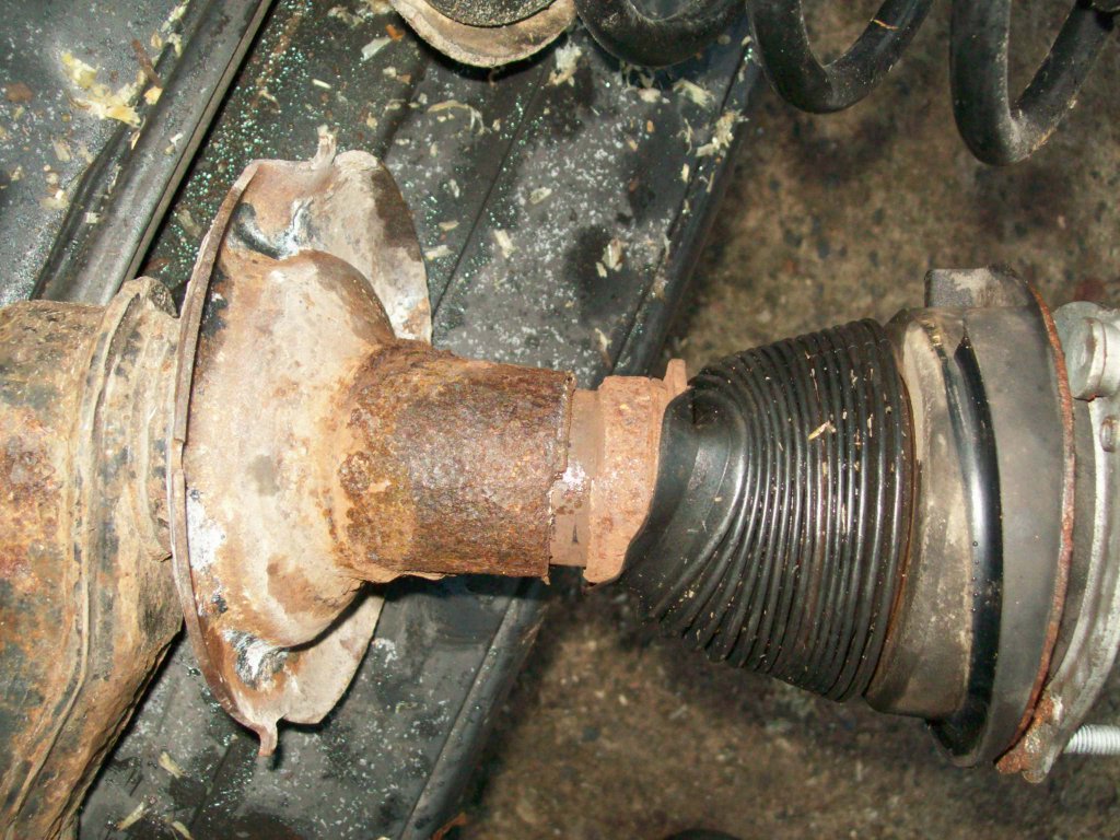

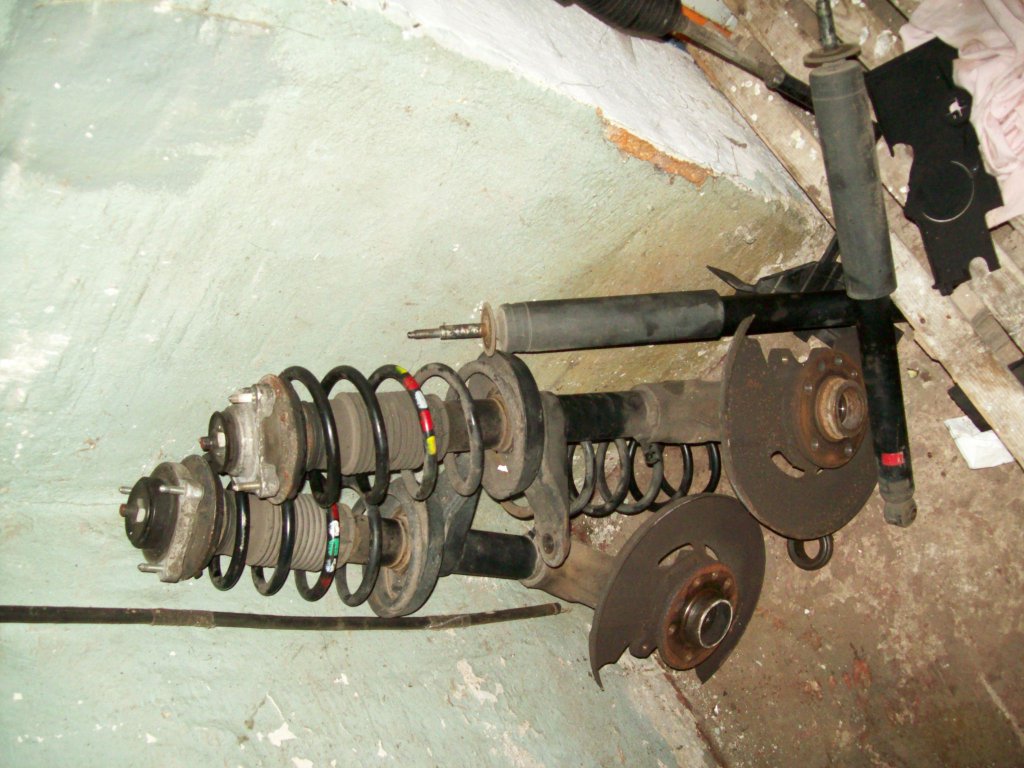

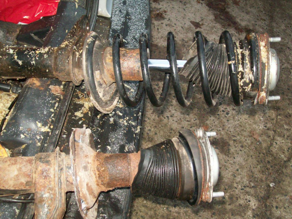

Verrostete Federteller sind bei dem doch normal. Ich habe von denen schon mehr durchgerostete
als wie intakte gesehen. Der Rostschutz ab Werk ist so lausig, dass schon nach 2 Jahren der Rost
überall wieder munter am fressen ist. Und Federbein wechseln ist, wie ihr ja wisst, beim 902 eine
scheissarbeit. Das "witzige" daran ist, dass im vergleich zu anderen GM-Produkten die Saab-feder
beine relativ schnell durch sind, die für usa-autos von GM aber mühelos 10 Jahre oder länger halten. Durchgerostete Federteller oder Stossdämpferaufnahmen gibt es da nie. Ergo, die Saabkons
truktion ist so gesehen eine scheisskonstruktion, die Federteller sind zu stark gekröpft, die Ablauflöcher viel zu klein und ausserdem ungünstig positioniert. Beim ami sind die konisch, den Dreck wäscht es automatisch beim nächsten Regen wieder weg - und das Federbein ist immer 2-teilig.
Und das schon 1980, als die ersten gm amis mit Vorderradantrieb auf den Markt kamen.
Ich geh mal in mein archiv suchen, vielleicht passt beim 902 ja eins aus den staaten rein :smile:
[ATTACH]64100.vB[/ATTACH][ATTACH]64101.vB[/ATTACH] <900II 9-3>[ATTACH]64102.vB[/ATTACH][ATTACH]64103.vB[/ATTACH][ATTACH]64104.vB[/ATTACH]

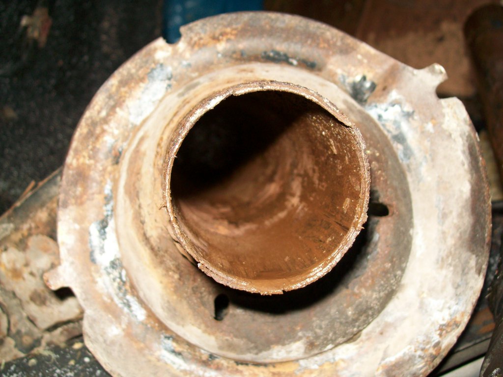

Bezüglich Auspuff ist es so, das der Entschalldämpfer abgerissen ist, durch Durchrostung. Ein neuer ist via daparto bestellt und sollte am Dienstag dann hier sein, sodass ich den dann verbauen kann.

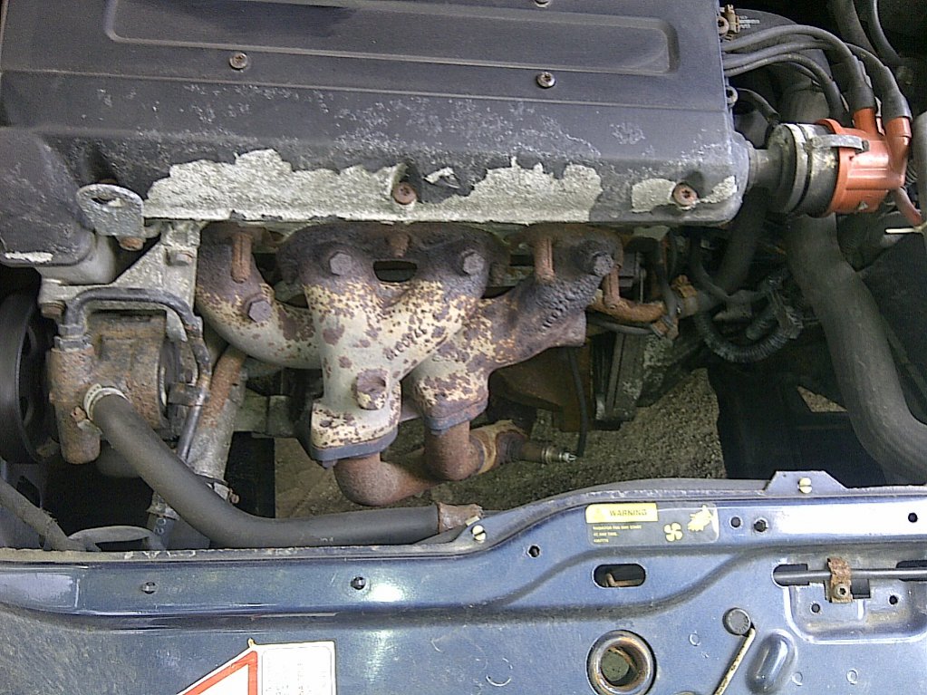

Bei der Überführung ist mir aufgefallen, das ich nach ca 100KM Kühlwasser nachfüllen musste. Das kann nun der normale und vom Vorbesitzer nicht kontrollierte, Verbrauch gewesen sein. Das bleibt also unter Beobachtung.

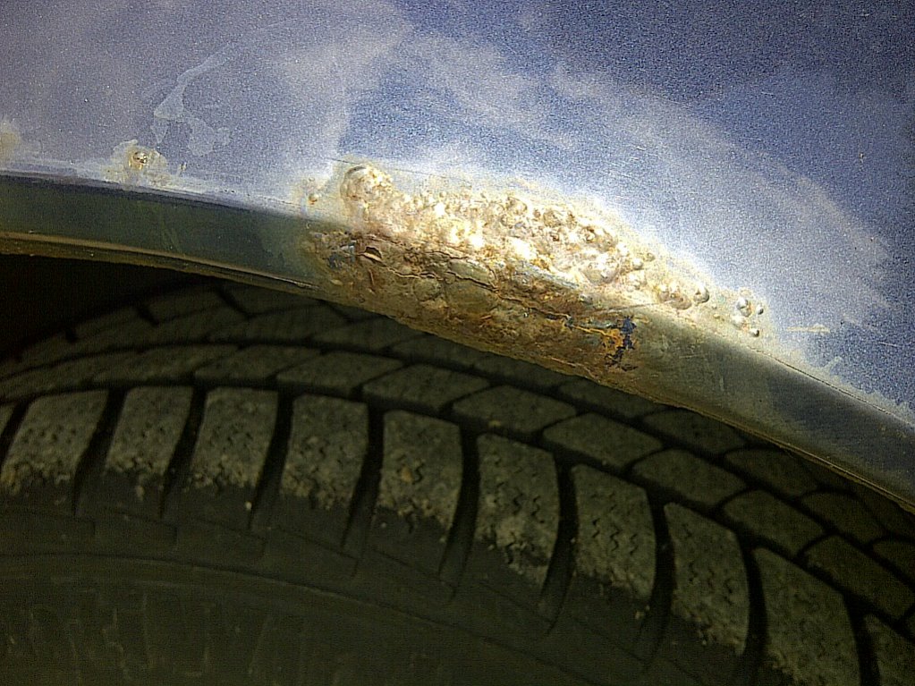

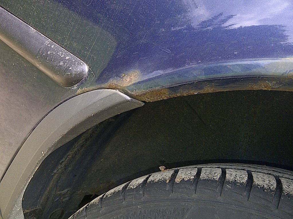

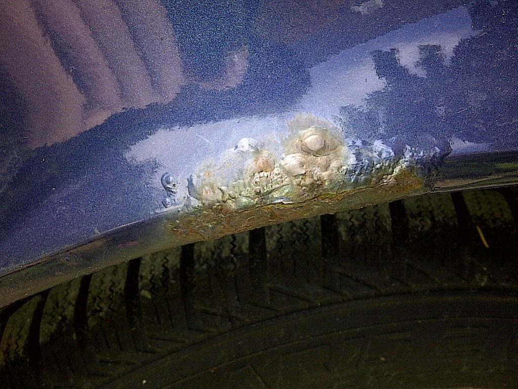

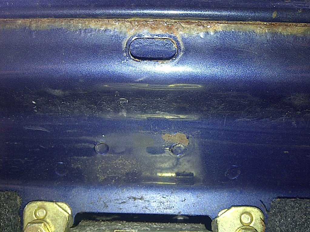

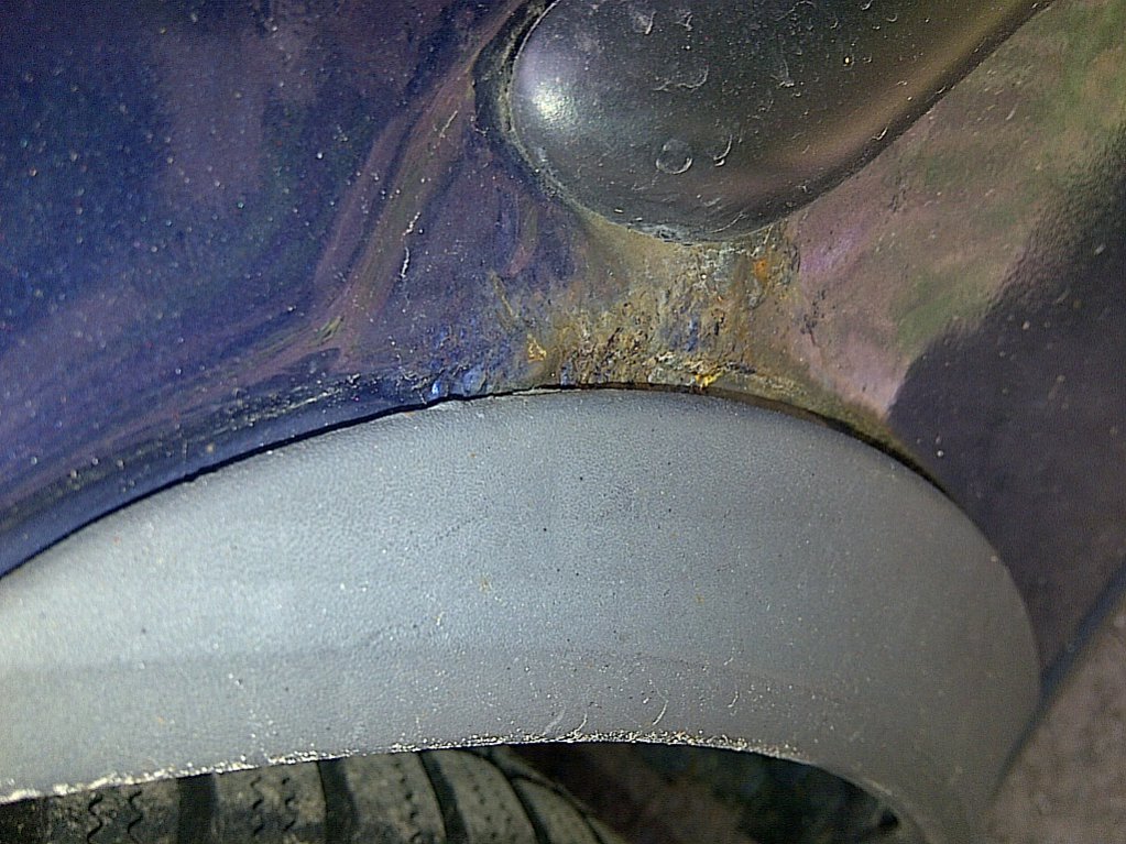

Wegen des Rostes an den Radläufen habe ich mal Bilder beigefügt und auch eines von der Draufsicht auf den Motor und der Kofferraumklappe. Hier hoffe ich wieder auf Tips von Euch; will sagen: wie behandelt Ihr die jeweiligen Stellen?
Eine weitere Frage habe ich dann auch noch: Mein Lacker hat keine Saab-Farbtabelle und ich habe zwar schon vorhin hier im Forum gesehen, das ein Forumsmitglied eine Farbtabelle mal veröffentlicht hat, aber wie erkenne ich denn nun, welches Blau aus 1994 der 900er hat? Im Brief und Schein steht nur Blau und beim Zusatz 5
Kann mir da einer evtl sagen, was für ein Blau das ist?

Die Farbnummer steht in der Fahrertür. Wenn du die aufmachst ist unterhalb des Schloßschnappers ein Aufkleber, wo neben dem Luftdruck auch der genaue Farbcode stehen sollte.
Der Rost ist nicht grad schön, aber wenn es zeitwertgerecht gemacht werden soll, kann man den abschleifen/entrosten, schauen was übrig bleibt. Dann beilackieren. Wird dann nicht wie neu, aber sollte nochmal eine Weile halten.

Bei der Überführung ist mir aufgefallen, das ich nach ca 100KM Kühlwasser nachfüllen musste. Das bleibt also unter Beobachtung.
Wenn die Kofpdichtung (was ich nicht hoffe) kaputt ist, lass Dir vom Verkäufer den Kaufpreis erstatten oder gib den Wagen zurück.
Evtl. ist nur der Deckel vom Ausgleichbehälter undicht, aber die Zylinderkopfdichtungen gehen beim Saab öfter kaputt.
Wenn die Kopfdichtung wirklich undicht sein sollte, wurde der Mängel arglistig verschwiegen und Du hast ein Rücktrittsrecht.

Die Roststellen werde ich also abschleifen, entrosten und so gute es geht spachteln und dann beim Lacker lackieren lassen; so als Nachbarschaftshilfe ;-)

Ich habe den Eindruck, das sich unter Stoßstange (Heck) auch noch Rost angesammelt hat und möchte diesen dann auch gleich bearbeiten. Ich denke, dass das Sinn macht, oder?
Wenn ja, hat einer eine Aleitung für mich, wie ich die zu demontieren habe?
Und die sich anschliessende Frage ist die, das sich ja an den Radläufen so Kunststoffblenden befinden. Ich habe aber nicht sehen können, wie auch diese zu demontieren sind!
