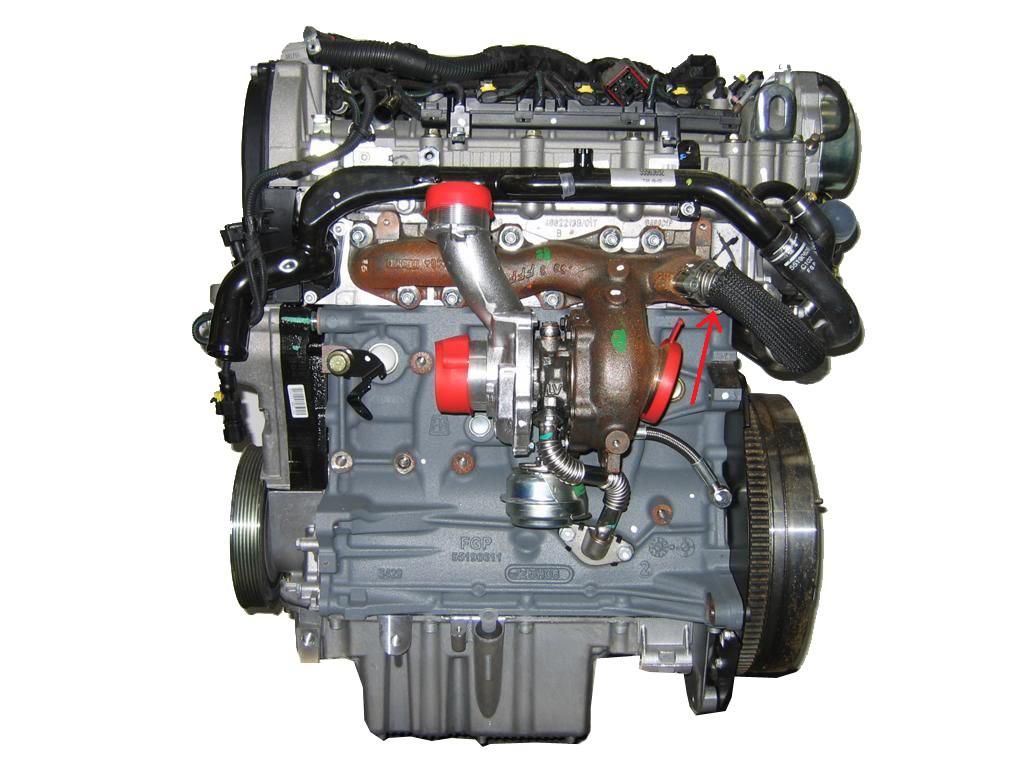

Bitte mach mal ein Foto von der Krümmerdichtung, auf dem der Stehbolzen (Foto, Pfeilmarkierung) zu sehen ist. Wir hatten schon einige Fahrzeuge, bei denen dieser Stehbolzen fehlte oder gerissen war, so daß in diesem Bereich Abgas austreten konnte und Geräusche verursachte. Auf dem Foto sieht man auch sehr gut, daß Krümmer und Abgasturbolader eine Baugruppe sind und "Krümmer runter, Dichtung neu, Krümmer wieder drauf, das ganze sollte in 2 Std. erledigt sein." wohl eher dem subjektiven Empfinden, als der fachlichen Grundlage entsprang.
[ATTACH]64786.vB[/ATTACH]

- 1 Stehbolzen ist gebrochen und ein Teil davon steckt im Motorblock an einer nicht einsehbaren Stelle. Mal gespannt, ob der Mechaniker mit vertretbarem Aufwand den Bolzen ausbekommt. Im worst-case muss wohl der Zylinderkopf runter... 2 andere Stehbolzen waren auch kaputt (gerissen oder so).
- Den Krümmer hat es verzogen, er muss plangeschliffen werden. Wenn das nicht mehr geht, ist wohl ein Neuer fällig. Habt ihr eine Idee, wo man so ein Ding möglichst nicht zu teuer erwerben kann?
Geht gerade leider nicht, da mein Auto 150km weit weg ist... bei einem Schrauber des Vertrauens meiner Eltern...
Aber danke für das Bild, jetzt kann ich mir da eine viel bessere Vorstellung davon machen.
Schön, dann haben wir ja die Lösung... Bitte frag mal nach, ob es wie von mir vermutet der äußere Steckbolzen (pfeil, Bild) ist.
Es ist einfacher und günstiger, zum ausbohren das Kühlerpaket auszubauen. Die Demontage des Zylindekopfes sollte auf jeden Fall vermieden werden. Wir mußten bis dato auch noch keine Krümmer planschleifen - sind aber nur Erfahrungswerte - muß der Fachmann vor Ort entscheiden...

Die Dichtung war, wenn man von vorne auf den Motorschaut, oben-links kaputt.
Dort war auch der gebrochene und im Motorblock steckende Stehbolzen.
