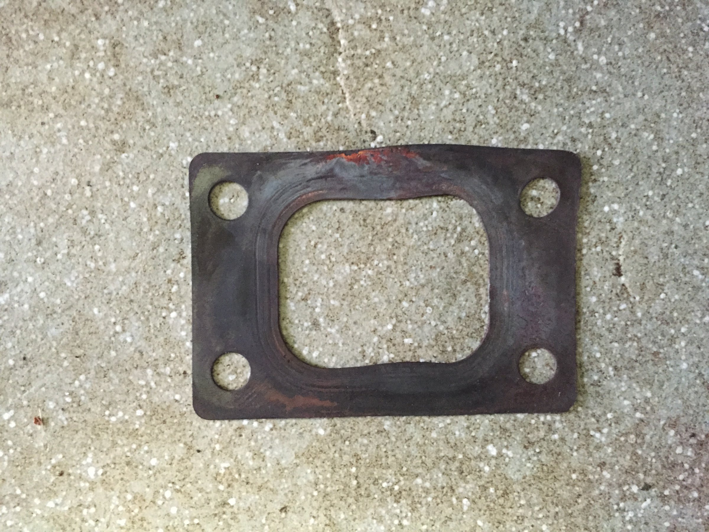

also ehrlich gesagt glaube ich nicht das ein anderes Steuergerät etwas ändert. Ich habe/hatte bei mir ja auch das Problem, das der Motor von einem auf den anderen Moment wie zugeschnürt lief. Bei der Ursachenforschung habe ich auch alle Luftschläuche und Diverses untersucht, u.a. habe ich auch auf E85 umgestellt. Dazu habe ich ein zweites Steuergerät programmieren lassen, was vorher einwandfrei lief, das ganze war dan "plug and play" austauschbar. Mit dem anderen Steuergerät war das Problem aber auch nicht weg. Das ganze ist wieder zurückgerüstet, aber zwischenzeitlich habe ich noch ein Problem mit dem Kat, bzw. die CE-Leuchte ist dauerhaft an: P0420 Katalysator fehlerhafte Funktion. Zuerst habe ich die Lambdasonden getauscht, brachte aber keine Besserung, also werde ich noch den Kat tauschen. Dabei ist mir allerdings aufgefallen das die Krümmerdichtung zum Kopf hin leicht undicht war. Das habe ich jetzt erstmal gemacht, dabei auch die Dichtung zum Turbolader getauscht, die sah nicht so toll aus, s. unten. Also war das Abgassystem vorm Kat nicht 100%ig dicht. Nun hatte ich die Hoffnung das die CE-Leuchte dauerhaft aus bleibt, den Gefallen tut sie mir aber nicht, so ist demnächst der Kat dran. Allerdings lief der Motor danach spürbar besser und hing "besser am Gas". Der Leistungsverlust ist danach bisher nicht wieder aufgetreten, wobei es bei mir nicht mit Regelmäßigkeit bei warmen Aussentemperaturen auftrat sondern bei warmen Motor ganz nach Lust und Laune. Mal abwarten ob es so bleibt.

Och expressen, die Krümmerdichtung sieht doch noch gut aus, meine war halb weggebrannt, riss im Krümmer.
