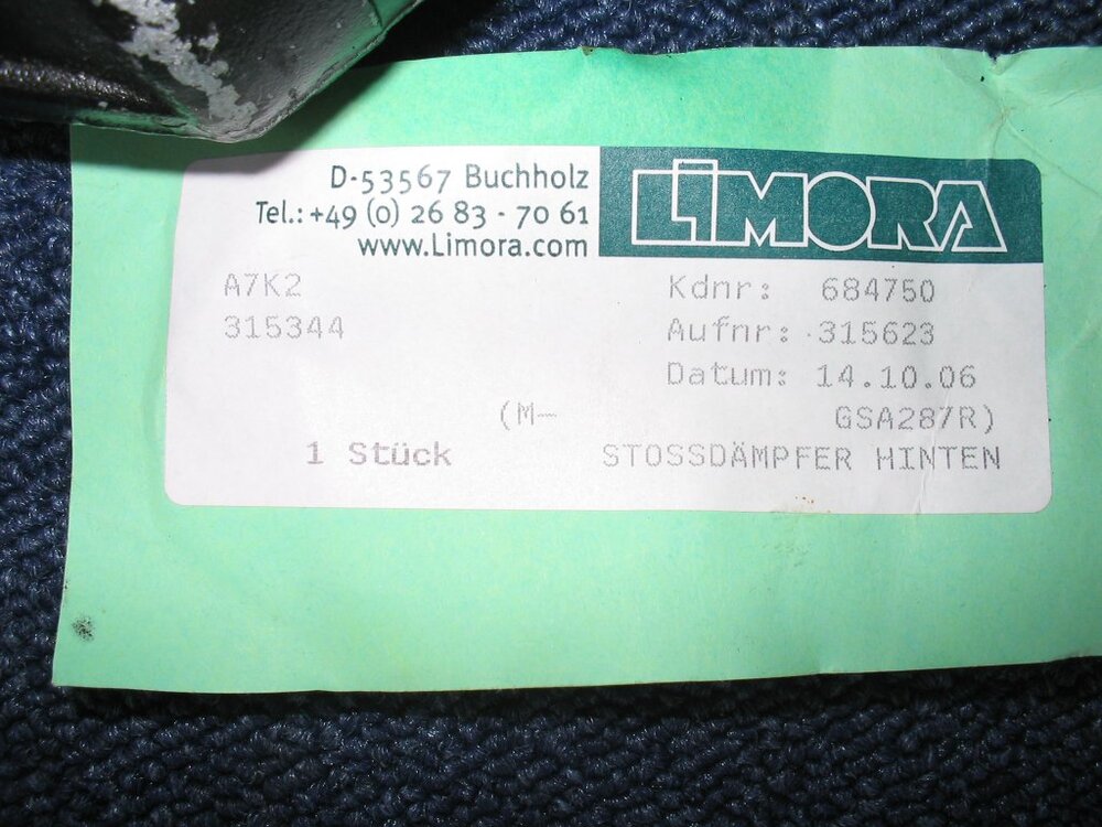

Versuchs mal bei Limora.com die vom Triumpf TR 4 oder 6 passen
hallo,vielen dank für die infos.sind diese stossdämpfer denn identisch mit den originalen?wäre ja super denn die dinger sind doch schwer zu bekommen.lieben gruss marco
Massidentisch aber in Detail unterschiedlich; Feder (11) und Löcher (10) im Ventil und Ölviskosität sind anders;

Macht in der Praxis keinen Unterschied (ich fahre schon seit 70000KM Limora-Teile) Vom Umbau auf konventionelle St-Dämpfer kann ich aus Erfahrung nur eindringlich abraten!!!
Hallo,ja super besten dank,dann werde ich wohl auch auf die limora dämpfer zurückgreifen,der preis ist aber echt ein bisschen hoch,aber was will man machen,gruss marco
